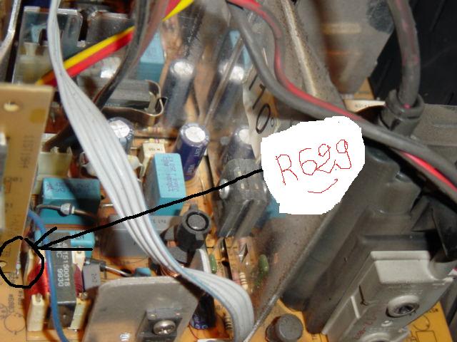

    Bonjour à tous, ayant une télé qui ne fontionner pas (Philips) j'ai acheter un téléviseur d'occasion (grandin) ce matin à ma grande surprise l'écran s'est auto rétérci sur les cotés ... voir photo jointe ... qu'en pensez vous?
    Merci de votre attention !!!

    Panne d'est /ouest:Voir L602 C611 TR602 Q809

    controles attentivement les soudures autour de la THT comme très haute tension.
    Voir R629

    Voir la R629 de 2,7 ohms et le Q603 BUK 444+ la self L604
    et tout les composants de ce secteur.

    R629 est à gauche du BU ligne

    Alors je les truvés ma ptite résistance ... elle me donne aucunevaleur ... ensuite j ai fais le test de continuite mais rien ne se passe ... est ce normal ensuite comment savoir quel résistance commander est t il possible de shunter pour voir i cela proviens de la résisatnce?

    Macgaver as donné la valeur de la résistance#9.Je te déconseille de la shunter, sa puissance détermine un courant ,qui si tu shuntes ta R629 ,va détruire le transistor BUK.

    J'ai ressouder toute soudure douteuse dans la zone du transfo tht ... en attendant des petits liens pour ma ptite résistances en tout cas je risque pas de me baser sur les anneaux de couleurs c'est à peine si on les voit encore ...

    Bien sur ne pas shunter,remettre exactement la même.Quand une résistance lâche il y a souvent autre chose,bien vérifier les composants autour.Le buk444 est-il bon?

    Il faut: Résist.fuse 1/4w ou1/2w de 2,7

    Si elles semblent avoir chauffé à changer d'office.
    J'en ai vu qui paraissaient bien et qui étaient hs aussi!
    En les débobinant il y avait des spires en c.circuit.....

    Je pense que la le L602 est mort qu'en pensez vous?
    c'est un selfs je me trompe?
    inviteb368e521
    Re : TV GRANDIN - Image déformé -
    L 602 est une self de 1 mH.
    Sur la photo on dirait que c'est "cramé"je vois mal!
    Si oui à changer bien sur...
