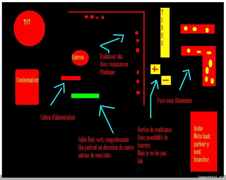

    Bonjour je possedes une television Grundig (Sous marque)
    Voila j'ai acheter ce téléviseur a EMMAUS pour 70€.
    Aujourd'hui celui ci me pose probleme.
    Car quand je l'allume il démare rarement !
    Et si celui ci ne demare pas il m'affiche un trait blanc horizontale.
    Puis il se met en veille.
    J'aimerai savoir si je doit changer ma THT.
    Et aussi j'aimerai savoir ce qu'est qu'un AMPLI TRAM.
    Car j'ai lu sur une autres forum. Que L'ampli tram était la cause du probleme.
    Merci de répondre car je ne peux regarder les informations, en même temps pour ce qu'il ce passe.

    d'aprés ce que je lis le tv démarre mais rarement;et s'il y a un trait horizontal c'est que des sousures défectueuses vers l'amplificateur Trame (c'est un circuit intégré qui permet de fabriquer la hauteur de l'image).Il faudrait la référence du modèle pour mieux vous orienter et il faut également savoir souder sur un circuit imprimé.

    Oui donc ma télé est une Grundig ST 70-705 FR
    70 à 80 centimètres.

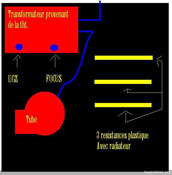

    J'ai fait une sorte de "dessein technique" avec paint. Peut ette cela poura vour aider.

    Chassis CUC2035.
    Schéma ici = http://www.eserviceinfo.com/download.php?fileid=2572
    En 2 parties.
    L'IC sur lequel refaire les soudures s'appelle IC50020.

    Oula mon dessein technique il est nul
    Moi qui est fait un an en Bep métier de l'electronique.
    Bas écouter Vous aviez raison.
    Je n'ai pas encore resouder la pièce.
    Mais il est clair qu'elle est désouder.
    Je les remis en place ( en attendent)
    La télé marche. Directement en plus.
    Merci, merci, merci, merci merci !!!!
