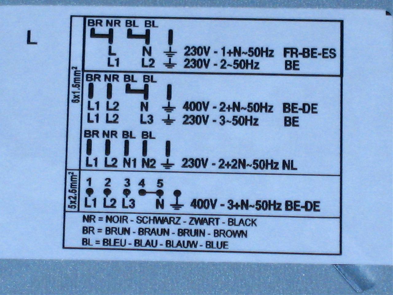

    J'ai un petit souci de branchement électrique de ma table de cuisson (ou plutôt quelques doutes).
    J'ai acheté une table de cuisson vitrocéramique de marque Scholtes et de type 6234.
    Les photos du plan de montage, du boîtier et de ma prise sont en pièces jointes.
    Dans mon mur j'ai une prise femelle 20A.
    Sur mon compteur, j'ai des fusibles : 16A/250V 10A/250V et un 25A/380V qui doit, je pense, correspondre à la prise de ma cuisine.
    Mon compteur : bipolaire, un pôle protégé 250V 15-45A réglé sur 30A.
    Donc j'ai d'abord installé une prise male au bout de mon cable, les fils étaient reliés par deux bleu-bleu marron-noir jaune-vert.
    J'ai mis bleu-bleu sur une phase , marron-noir sur l'autre, et jaune-vert sur la terre.
    J'ai branché et paf, ça a disjoncté. J'étais tout triste.
    J'ouvre le boitier pour voir et je pense que le problème vient de là.
    Dans mon boitier j'ai pour l'instant:
    L1 : marron
    L2 : (une pièce métallique le relie au 3)
    L3 : noir
    L4 : bleu
    N5 : bleu
    Terre : 2 fils jaune/vert
    et je n'ai pas l'impression que ça corresponde un schéma, je ne sais pas que faire.
    Si vous avez besoin d'autres renseignements, n'hésitez pas.
    autre indication : Pmax de ma table de cuisson = 6900W
    U = 220V I =20 (ou 25?) Pmax = U*I = 4400 W (ou 5500W) cela veut il dire que ne pourrais pas utiliser toutes mes plaques en même temps ? Est ce que le problème pourrait venir de là ?
    merci d'avance pour vos réponses.

    Re : Branchement electrique table de cuisson vitro Scholtes 6234
    votre branchement est faux
    il faut relier les bornes L1 L2et L3 entre elles aux moyen des 2 barettes metalliques fournis
    relier N1 et N2 avec la barette restante
    et vous branchez lefil noir et maron sur le groupe L1 L2 L3 et les 2 fils bleus sur le groupe N1et N2

    u96
    bonsoir,
    essayez:
    1: marron
    2: noir
    3: rien
    4: bleu
    5: bleu
    terre: fils vert/jaune.
    amities.
    ce qui est inquiétant est le fait de ne pas trouver le fusible de protection,
    pour le raccordement le schéma est très clair
    pour la France le mode opératoire de raccordement est le 1er,
    appairage du marron et du noir sur L1 ,
    et appairage des 2 bleus sur N
    le principe étant que vous n'avez,
    non pas une plaque induction,
    mais dans les faits vous en avez 2 indépendantes l'une de l'autre,(2 cartes de puissance)
    ce qui explique ce double cablage (c'est classique pour les plaques inductions),
    votre montage est bien le bon,
    tel qu'a l'origine,
    mais cette plaque paraît avoir un sérieux souci
    je vous conseille donc de la déposer en SAV,
    re,
    désolé de mon erreur,
    oui je songeai effectivement a une induction,
    reste donc ce que je ne pige pas trop de ce fait pourquoi le cablage est doublé,
    ceci ne me gêne pas outre façon,
    mais je note ceci sur le bornier de raccordement
    http://forums.futura-sciences.com/at...6&d=1209319870
    il est bien précisé en 1ère ligne pour la france le cablage via 2 cavaliers chacun étant pour l'une la phase (donc les 2 plots de gauche)
    l'autre pour le neutre (les 2 plots de droite) + terre bien sûr,
    en fait le cablage est identique aux inductions (pas idiot avec un seul modele de cable toute la chaine en bénéficie quelque soit le modèle de plaque)
    reste que erreur de plaque ou pas ceci n'explique en aucune façon le défaut constaté,
    juste une question qui n'est pas anodine du tout:
    le cable a été livré connecté a la plaque non???
    pourquoi l'avoir de fait démonté??
    sinon je crois que l'on va tourner longtemps en rond
    u96
    bonsoir a tous,
    apres verif pas de cable ou cavalier sur 3 pour le 230V mono!
    attention a ne pas confondre l'amperage du disjoncteur general et celui de la protection necessaire: pour ces plaque un disjoncteur 32A est obligatoire et seul la table de cuisson doit y etre branchee.
    re,
    si le défaut était bien apparent au raccordement de la plaque cable en place ce souci serait du domaine du sav (via la garantie)
    le bornier n'a rien a voir en fait (pas la cause directe)
    car cable placé sur 1/2/3 avec marron noir quelque soit le montage effectué ceci n'y a aucune incidence, (avec ou sans le 3)
    la seule chose devant être respectée étant que les bleus soient sur 4/5,
    c'est tout,
    le souci je le confirme si pas ok sur un 16a ,
    sera en interne a la plaque (le plus plausible)

    JE vous donne quelques nouvelles de mon problème.
    Ma table de cuisson fonctionne !!! Youhou !!
    J'avais sur mon compteur un fusible 16A dont je ne savais pas à quoi il servait.
    ET finalement la prise 20A n'est pas branché sur le fusible 25A/380V mais sur le 16A...etrange tout de même.
    Cela voudrait-il dire que je ne peux pas utiliser ma table de cuisson au maximum ? Le fusible peut-il lacher ?
    Est ce que c'est faisable de changer et de la relier sur le fusible 25A ?
