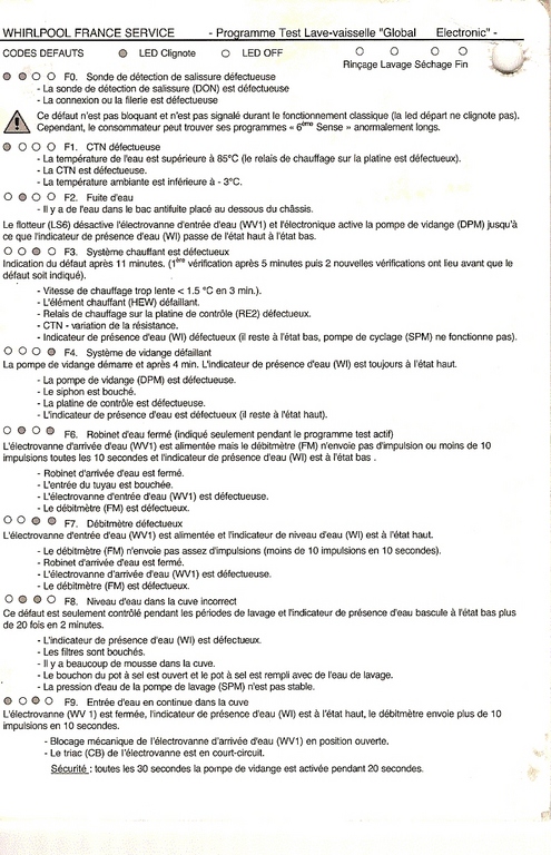

    cela correspond à un probleme de chauffage
    controlez en premier la valeur de votre resistance avec un multimetre en position ohmetre
    elle doit faire dans les 25 ohms

    code F3 qui ne veut pas dire sa cause (en principe ce serait la chauffe et le constat n'est pas cela)
    il faut dans un tel cas remplacer (ceci n'est pas formel) la ctn (composant qui varie en fonction de la températureà placé au travers de la cuve et se libère tel une baionette avec 2 pattes papillon de petite taille et 2 fils assez fins de même couleur,
    on peut imaginer qu'elle dérive rien ne vous en avisera si ce n'est son remplacement

    Richard31, pourquoi partir vers un pb de CTN? qui correspond au code defaut F1. Si tu as une astuce qui te fait partir dans cette direction, je suis prenneur.
    Le code defaut F3, au système chauffant défectueux, jusqu'à la tout le monde est d'accord.
    Effectivement dans un 1er temps je testerais ma résistance (24,5 ohm), et si elle est bonne, je me dirigerai vers le relais de chauffage, qui à mon avis perso, est souvent défaillant.
    Par aquis de conscience, et de part de la qualité des conseils de Richard31 (souvent raison), le teste de la sonde à température abiamte dois donner une valeur env. 58,1 kohms.
    Slts

    cette idée est due au fait (surtout au début des chassis dolphin) que cette sonde dérive parfois,
    mais dans ce cas elle est ni coupée ni en court circuit (code F1)
    mais en code F3,
    cette opportunité y est signalée sur la plaquette des codes défauts,
    reste ceci:
    suivant l'évolution des chassis ,
    les ctn n'ont pas la même abaque de valeur, (pour s'y retrouver =galère)
    de plus cela est très piégeant car pour trouver la dérive!!!!!!
    par contre le dernier message lève une autre cause possible
    au pire je prévoie le remplacement de la sonde
    ou nettoyer le détecteur de présence d'eau,
    en souhaitant au final que ce ne soit pas le relais de chauffe du module qui joue au yoyo,
    pas sorti de l'auberge sur ce coup,
    mais ne dramatisont pas,
    commencer par nettoyer le détecteur de présence d'eau
