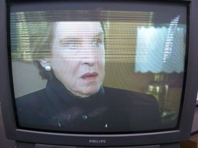

    Oui , je suis nouveau sur le forum ( La référence exacte de la TV arrive ..
    Le plus simple pour moi , est de vous exposer de visu la chose :

    bonjour , c est un probleme de trame , il faut commencer par reffaire les soudure a coter de l amplis trame et du deviateur , ensuite change les condo chimique autour et sur les alimentation de l amplis trame puis si toujour pas d amelioration change l amplis trame voila et donne nous le type de chassis pour mieux t aiguiller avec un schema

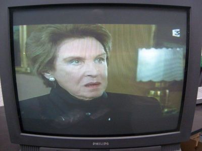

    Une petite question bête , la tv ne serait-elle pas en mode 16/9 ?
    Si ce n'est pas le cas , d'accord avec l'idée de remplacer l'IC vertical .

    La TV posséde un écran 4/3 :
    Sur la premiere photo la TV est configurée en 4/3 , image normale donc , mais avec le défaut bien visible cf http://www.christian.petit.free.fr/h...-03-05-020.jpg
    Sur la seconde photo la TV est configurée en 16/9 , image déformée donc (raplatie, on le voit sur le logo ) , le défaut s'estompe car le balayage est moins étendu , et passe moins dans les zones à probleme , cf
    http://www.christian.petit.free.fr/h...-03-05-021.jpg

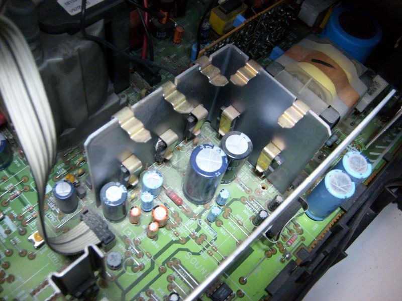

    Pour l'IC vertical , c'est un ampli de puissance ?? Ne serait-il pas situé de ce coté --> http://www.christian.petit.free.fr/h...ou-pas-001.jpg

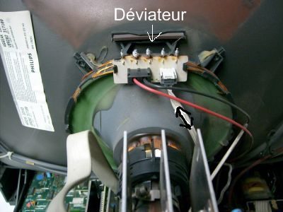

    sur la photo ou l on voit le colle du tube tu as un fil rouge et un fil noir et deux fil blanc suit les deux fil blanc puis suit les piste et refait les soudure sinon prend une photo du dessous coter soudure l amplis trame et le petit ci a 10-12 pattes qui est contre la plaque en fer qui separe la platine je vais regarder si je trouve le schema pour voir les ref exact .

    Alors commençons par le déviateur , je pense que c'est ici :
    http://www.christian.petit.free.fr/h...e/S6305595.JPG
    ( j'ai repéré les deux fils blancs )
    Je vais vérifier les soudures du déviateur... En tout cas, la fois passée j'ai tapé partout, et la panne semblait stable ...
    L'arrivée des fils blancs se situe ( cf flêche noire en bas ) sur la platine, ici :
    http://www.christian.petit.free.fr/h...e/S6305594.JPG
    Effectivement il y a un CI juste à coté , il se peut que ce soit le TDA3654Q ( ma photo est pas assez nette !! ), car il comporte effectivement 9 pattes, comme indiqué dans le databook :
    http://www.steveselectronics.com/files/TDA3654.pdf
    Tu me parles du 28V Alim, je pense que c'est certainement celui ci qui se trouve sur la pin 9 du TDA3654Q ??
    Encore un grand merci :
    Ptet un ptit voyage jusqu'à la TV demain matin ?? )
    invite0ad26abc
    Re : TV Matchline qui fatigue - Repliement des lignes supérieures ...
    il arrive en pin 9 exact sur le tda mais attarde toi en premier les soudure ensuite les condo, verifie LE 28 v alim puis si sa ne fonctionne toujours pas change l amplis trame , dans la cas extreme apres il te faudras un oscillo pour verfier les signaux .
