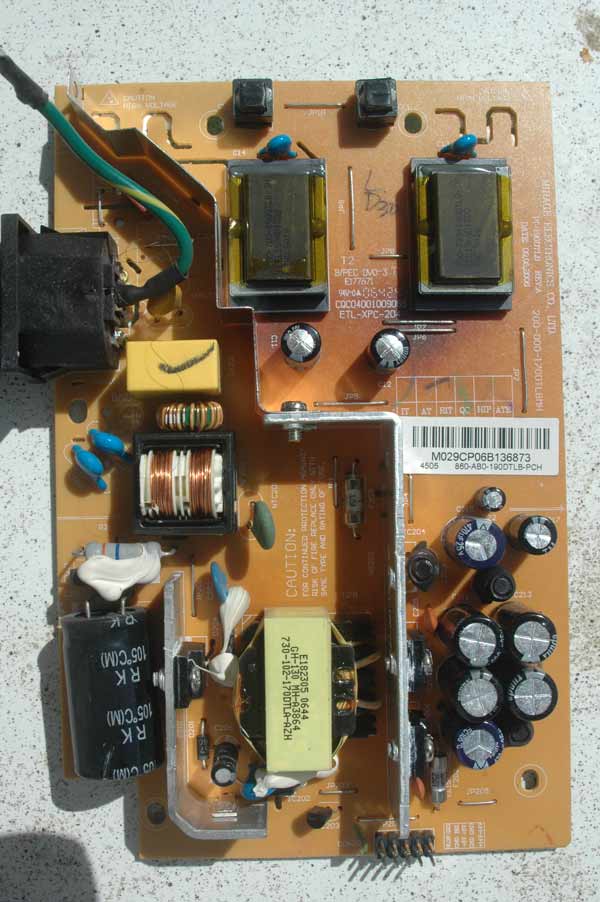

    Je connais le même problème que l'utilisateur qui a ouvert le topic
    http://forums.futura-sciences.com/de...stro-191w.html
    (Lorsque l'on met l'écran sous tension, il s'allume une ou deux secondes, et se met en "veille", il devient noir, bien que la led signale que l'écran est allumé)
    J'ai vu que ce sujet à été fermé, mais je souhaite faire appel à ceux d'entre vous qui avaient des éléments de réponse.

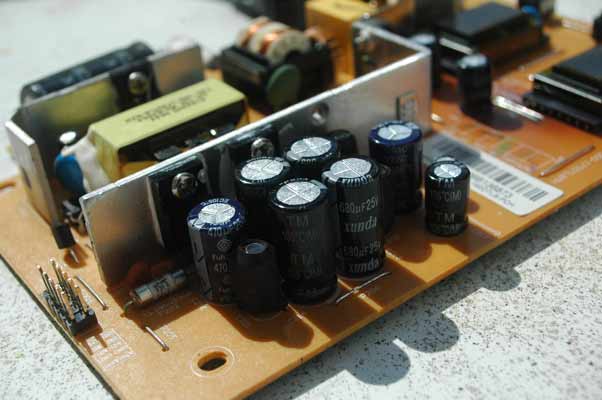

    Je poste ici des photos de la même carte d'alim (introuvable en pièce détachées).
    J'ai relevé les tensions et j'obtiens 15.60 pour les 14 V et 4.50 pour les 6 V.
    Je remarque au moins 2 condensateurs gonflés, qui ont en plus noircis la plaque.
    Que pensez vous qu'il faille faire ?
    Est ce que changer simplement les condos pourrait suffire ?
    Merci pour vos réponses.

    il est fort possible que de simplement changé les deux condo soyent suffissant pour remettre en route votre ecran,verifier si au alentour
    vous n'avez rien de suspect

    Je pense en effet essayer de changer ces deux condensateurs.
    Je n'arrive pourtant pas à savoir si d'autres sont endommagés.
    Ceux-là sont vraiment gonflés mais, sur d'autres, une seulement des quatre sections de la partie haute semble se décoller légèrement.

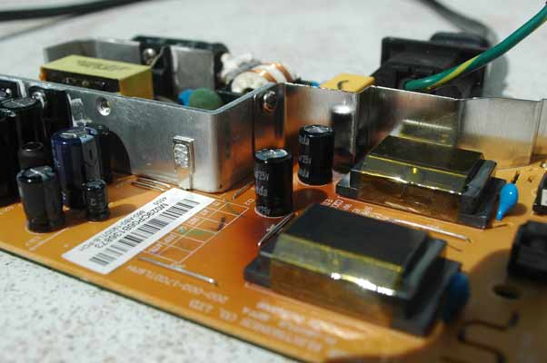

    D'autre part, serait-ce seulement la "fatigue" et l'usure des condos qui provoquerait une montée en température au point de noircir la plaque ?

    de l'autre cote platine vous n'avez que des soudures ou y a til des composants cms diode etc....
    a+
    invite6bdeea93
    Re : Pb Moniteur Packard Bell Maestro 191W
    Voici une photo du verso.
    J'ai entouré la zone noircie de l'autre côté.
    J'espère vous éclairer...
    Bonne soirée.
    LPJ
    invite44632808
    re bjr
    c'est bien ce que je penser le q5 doit etre hs.un condo qui gonfle ne brule pas autant la platine.pouvez vous me dire les ref de q5 svp
