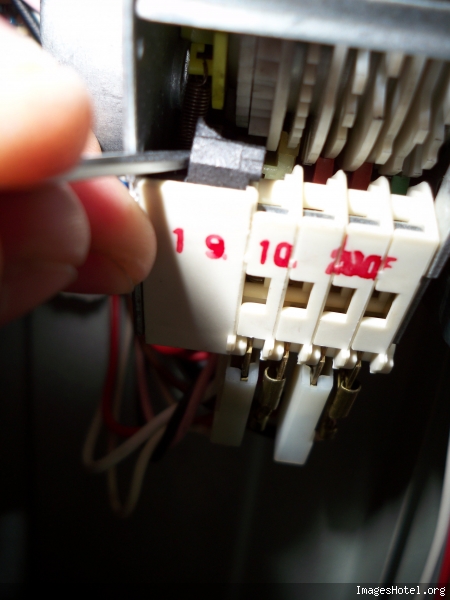

    bonjour ,
    le programmateur de la machine a laver vedette modele 2115 vlt ne tourne plus .
    tout fonctionne mais je suis obliger de changer la position a la main (il mne passe pas d'une foction a l'autre lavage/rincage/essaorage)
    en demontant je mapercois que petite pieces noir (sur la photo) est en mouvement maisn'entraine plus l'engrenage.
    il me semble quelle est cassée.
    quelqu'un peu il me le confirmer ?
    si c'est bien cela es il possible de la changer ?
    ledabe
    Invité
    Re : lave linge vedette 2115 programmateur tourne plus
    Commencer par contrôler si tension 220 volts au bornes du micro-moteur.
    si oui et pas d'avance du programme alors programmateur à changer.
    invitef1cb43c1
    J'ai donc controlé la tension n'est pas a 220 V mais a 0 . c'est normal ?
    et pour la piece noir ? a votre avis c'est cassé?
