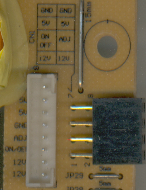

    Depuis qq jours déjà je me bat avec mon LCD 19 pouces 16/9eme.
    il fonctionne bien pendant env. 1 min. puis il passe en veille avec la led clignotante verte toute les 2 s.
    le bouton arrêt ne fait rien, donc je le débranche, j'attends 5 min puis je le rebranche (secteur uniquement) il re-fonctionne et puis sa repars en veille après 1 ou plusieurs min.
    après plusieurs essais plus ou moins long (des fois ça marche 10 min)
    il fonctionne normalement jusqu'au lendemain quand je rallume le PC.
    j'ai changé toutes les capacité, même celle de la carte inverter, et ça a rien changé au dysfonctionnement.
    Quand il est en veille il ni a pas windows en retrait la dalle est vraiment éteinte.
    je joint les photos..

    Salut
    Je ne saurais pas trop d'aider, mais essayes éventuellement ( même si je n'y crois pas trop ) de le brancher sur un autre ordinateur.
    Tu as changé tous les condensateurs de la platine alimentation ?
    On voit sur le haut de la photo de la platine alimentation un connecteur blanc sur lequel est noté des tensions, sont-elles correctes lorsque le tv est en panne ?

    Salut
    Non, sur le haut de la deuxième photo tu verras un connecteur blanc, c'est celui là dont je parlais.

    Salut
    J'ai testé le connecteur il y a bien du 5v !
    Par contre quand je met en service l'écran (sans la dalle) la led passe du vert fixe au orange fixe (normal il est en veille).
    je peut le laisser longtemps comme ça il se passe rien contrairement a quand il est en service avec la dalle !
    je sais pas quoi pensé peut être a une soudure sèche.

    une idée
    il doit y avoir moyen de "forcer " l'allumage de l'écran, via la pin on/off de la carte inverter afin de commander l'allumage des néons, sans passer par la carte de commande de l'écran, de façon à vérifier si le défaut provient de la commande ou de l'inverter.
    si les néons (l'écran) ne s'allument pas plus longtemps, le défaut est dans l'inverter.

    Re : Panne LCD PC iisonic IIW9M
    bonsoir,
    j'ai eu un pb très ressemblant, sur un écran iisonic
    je suis comme toi, néophyte, j'ai du mal à me souvenir exactement de cette manip (P..... 2ans!), celle-ci, m'avait été proposée ici Message #29 de cette discussion
    j'ai re-lu le truc mais comme c'est pas clair, je détaille.
    il faut déconnecter la carte inverter (la seconde image de ton post n°1, la jaune,on ne travaille que sur elle)
    il y a un connecteur blanc (réplique du noir ou se connecte la carte de "commande"
    je n'arrive pas à lire la sérigraphie sur ta photo, mais sur la mienne il y avait
    1* on/off
    2 *+5v
    2* gnd
    2* 12v
    1* adj
    http://forums.futura-sciences.com/at...rte-filleoejpg
    j'ai donc:
    chargé le +5v avec une res de 22ohm, entre +5v et gnd (pour faire débiter un léger courant par l'alim de la carte)
    ramené le +5v via une résistance ballast de 1k sur on/off.
    il faut mesurer la tension aux bornes de la 1k dès la mise sous tension afin de constater ce qui se passe (0V ou +5V ou passage de 0V à +5V s'il ne s'éclaire que 2s).
    mis un potard de 10k entre masse et +5v le point milieu sur adj (potard réglé au début à mi-course) pour ajuster de la luminosité de l'écran s'il démarrait.
    j'espère que j'ai été assez clair .......... mais comme je te l'ai dis je ne suis qu'un néophyte .................. bricoleur.

    Salut
    J'ai dessoudé le pont de diode qui se trouve a droite du transfo principal (voir la 2eme photo) et je les aient testées, il n'y a pas de fuite. Par contre que veut dire la mesure donné par le multimétre ?
    Il y a aussi 4 autres diodes qui se trouvent prés du condo 400v, serait'il bien que je les testent aussi ?
    J'ai essayé l'écran sans connecté la nappe lvds il s'éclaire bien, le retro fonctione 5 s puis il passe en veille (normal).
    Je n'ai pas pu faire le montage car le detaillant m'a donné des resistance de 220 Homs au lieu de 22.
    Est-ce que je peut mettre le 220 a la place ?
    Ma question : comment gardé le retro-éclairage plus de 5 s pour faire des mesure de tension sur l'alimentation des tube CCFL ? (puisque la panne vient aprés 2 mn de fonctionnement).
    Merçi a tous
