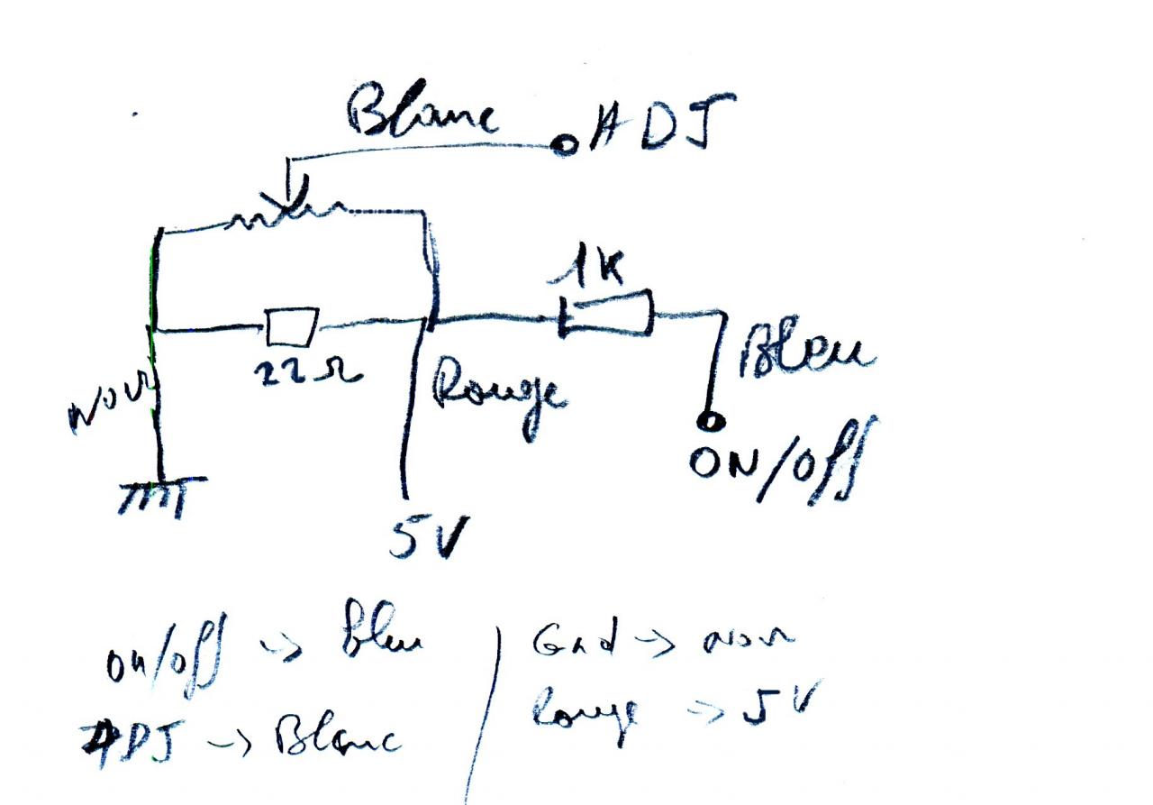

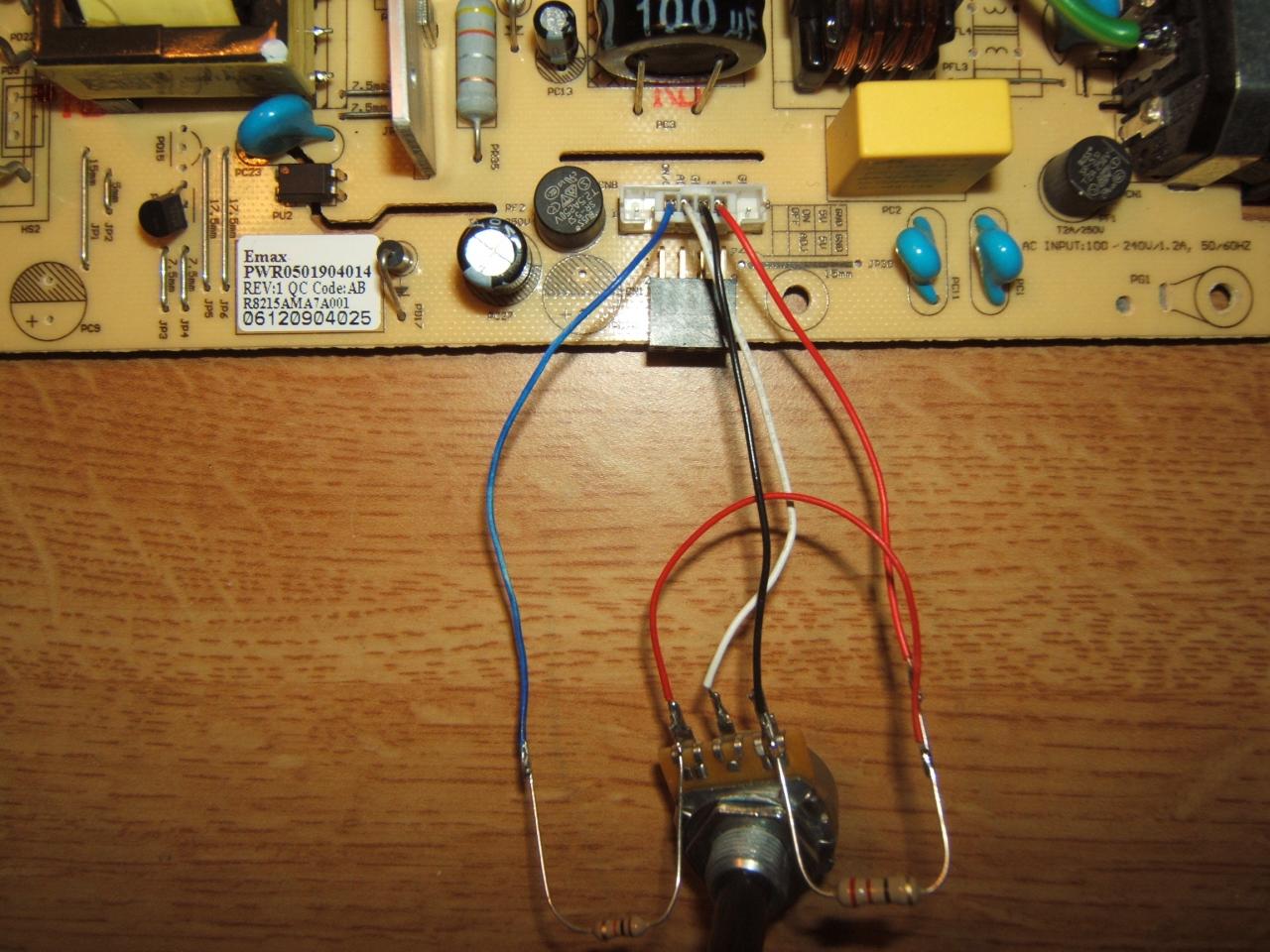

    on reprend:
    il doit y avoir moyen de "forcer " l'allumage de l'écran, via la pin on/off de la carte inverter afin de commander l'allumage des néons, sans passer par la carte de commande de l'écran, de façon à vérifier si le défaut provient de la commande ou de l'inverter.
    il faut déconnecter la carte inverter (la jaune,on ne travaille que sur elle) de l'autre carte (hors tension)
    il y a un connecteur blanc (réplique du noir ou se connecte la carte de "commande"
    je n'arrive pas à lire la sérigraphie sur ta photo, mais sur la mienne il y avait
    1* on/off
    2 *+5v
    2* gnd
    2* 12v
    1* adj
    le post de pat2fer
    pat2fer http://forums.futura-sciences.com/de...ml#post2802628
    http://forums.futura-sciences.com/at...w9m-potaroejpg
    http://forums.futura-sciences.com/at...m-montageoejpg
    le montage ce fait hors tension, tu ne mets le secteur que lorsque tu n'as plus les doigts sur le montage, attention aux courts circuits
