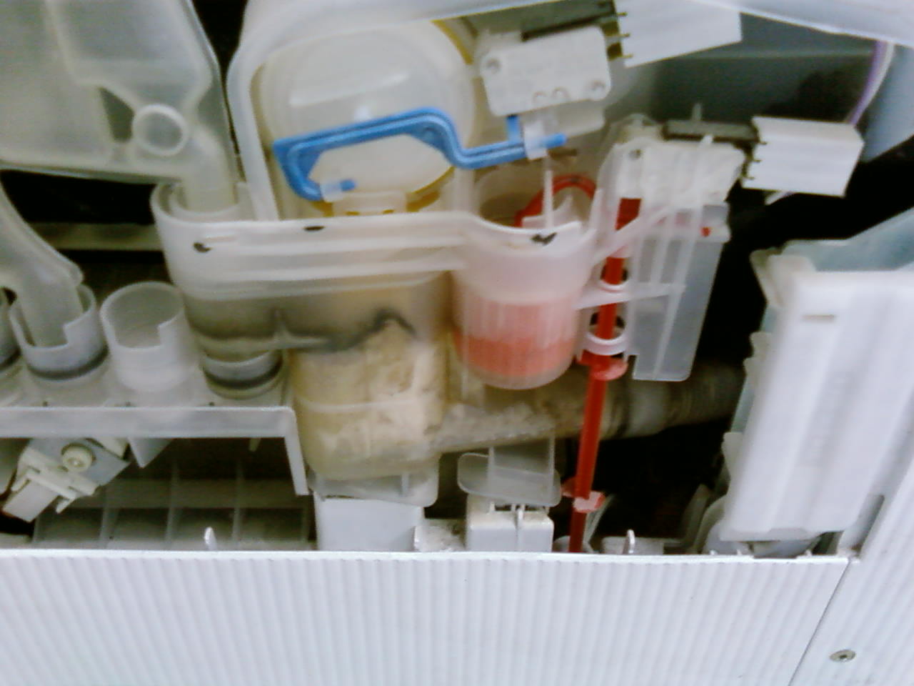

    Problème semble-t-il fréquent sur ce lave-vaisselle: la vidange ne s'effectue pas à la fin de tous les cycles et l'eau reste au fond de la cuve. On entend la pompe de vidange tourner. Après avoir démonté le côté gauche, j'ai observé le cycle court. Tout semble correct jusqu'à la vidange.
    Travail déjà effectué:
    > Nettoyage des filtres, des ailettes, de l'orifice de sortie de l'eau.
    > Nettoyage chambre avec clapet rouge à côté du switch.
    Figure sur ce lien http://forums.futura-sciences.com/at...-sp_a0140oejpg
    Merci de vos conseils sur ce site qui est le plus complet dans son domaine.
    invitef80bfdd5
    Re : LV Bosch SGS 55E E22: Pb de vidange
    si la pompe tourne c'est que soit elle tourne a vide ou qu'il y a un bouchon de sortie ou encore que l'hélice soit deconnectée de l'axe
    paulo93
    Problème résolu mais sans explications... J'ai simplement remis le cache sur la pompe de vidange puis relancé plusieurs cycles différents. Le problème initial a disparu.
