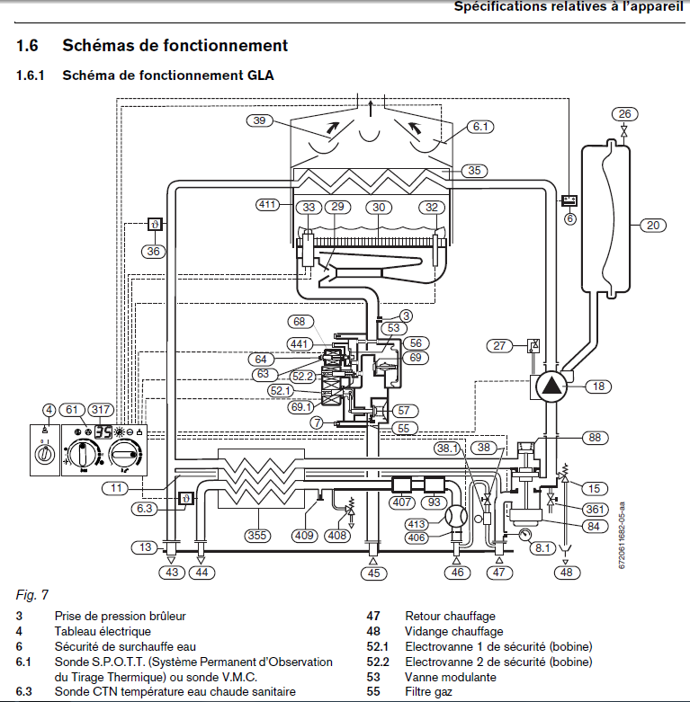

    Mon Mégalis 400 est en panne. Il n'y a pas de chauffage mais l'eau chaude (ECS) marche.
    - La chaudière était éteint quand je suis emmenagé.
    - La pression etait 0 et avec le robinet je l'ai monté a 1.8 bar.
    Depuis
    - L'eau chaude marche bien et aussi pendent longtemps si je veux.
    - Le chauffage ne marche pas mais après un reset la chaudière s'enclenche pendant 20 seconde suffissant pour remonter un peu la temperature du départ vers les radiateur mais pas pour les chauffer. Après ces 20 seconde ca coupe
    - Parfois le chauffage s'encleche après longtemps mais aussi seulement 20 secondes.
    - A la fin de ces 20 sec. un réparateur a senti que l'échangeur devenait très chaud.
    - Il a conclu que l'échangeur se bouchait et qu'il fallait le changer.
    - Il a aussi regarde l'electronique et la vanne 3 voie
    - Le moteur de la vanne actionne bien la vanne. Il bouge bien (je pense que l'on a vu quand on prennait de l'eau chaude).
    - Selon le schematique je ne comprend pas comment un échangeur peux boucher et avoir un effect sur le chauffage et en meme temps bien marcher quand on prend de l'eau chaude.
    - Est-ce que je n'ai pas une fuite dans la v3v qui fait que l'eau pour le chauffage rentre dans l'echangeur et comme il n'il pas de ECS prise l'echangeur chauffe très vite et coupe le chauffage?

    invitee565b5ce
    Re : ELM Leblanc Megalis 400, de l'eau chaude mais pas de chauffage
    Le schema était déjà sur ce site:
    http://forums.futura-sciences.com/at...egali-1oeoepng
    J'espère que c'est bien le bo schema.

    Parfait, j'étais en train de le chercher pour le poster, même si il diffère ce sera de peu. Tu peux essayer de retirer la CTN (36) de son emplacemenr, et voir ce qui se passe. La contrôler à l'ohmmètre je n'ai pas le diagramme.
    Ensuite voir si l'eau passe par le retour dans la vanne 3 voies et entre dans le corps de chauffe.

    Quand il y a une demande de chauffage, la vanne 3 voies se positionne vers le bas, on a moyen de le voir mais faut démonter la façade de la chaudière... sur la droite vous avez un moteur avec un ressort en dessous avec un axe, dites nous, si il se positionne bien en bas en demande de chauffage...
    Petite erreur, l'écorché représente le circuit chauffage ouvert.

    Aujourd'hui j'ai fait un manip qui peut bien aider a resoudre le problème:
    - éteindre, ralumer l'appareil
    - la vanne trois voies va vers le bas
    - le circuit pompe pendant '10 sec' en generale sans le bruleur
    - un petit peu de challeur dans 'depart chauffage'
    - éteindre, ralumer l'appareil plusieurs fois
    - la meme chose se passe et la temperature baisse a chaque fois parce que en peu d'eau froide des radiateurs rentre dans l'appareil
    - Quand la temp est tres basse (par exemple 18 degC), LA VANNE TROIS VOIE MONTE et le bruleur demarre et la pompe aussi.
    - L'eau passe alors par l'echangeur qui chauffe vite a 60 deg. apres ca coupe (bruleur et pompe).
    - la vanne 3v reste en haut et ne decends plus.
    - apres un certain temps l'eau dans l'appareil a refroidi la pompe et le bruleur redemarrent et l'eau passe par l echangeur pendant '10 sec'. la temp monte et apres ca coupe.
    Manip:
    - alllumer l'appareil
    - v3v va en bas
    - eteindre appareil, DEBRANCHE LE MOTEUR V3V.
    - rallumer l'appareil
    - quand la temp baisse, le bruleur et la pompe demarrent ET LE CHAUFFAGE MARCHE NORMALEMENT et ne coupe pas apres 10 sec.
    -evidemment pas d'eau chaude avec la V3V dans cette position.

    Ce qui évite d'incriminer la CTN chauffage ! as-tu fais l'essai inverse vanne relâchée en position ECS ? je me demande si la V3V ne reste pas en position intermédiaire ce qui mettrait le détecteur de débit en mouvement empêchant le circulateur de tourner.
    Autres questions, la pression chauffage est de l'ordre de 1.5 b ?
    aucun défaut n'apparaît même rapidement ?
