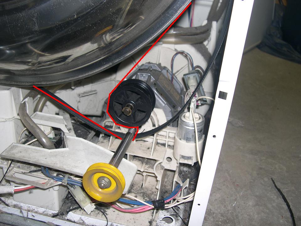

    J'ai démonté un cache à l'arrière pour chercher le petit interrupteur de sécurité (un petit bouton rouge d'après ce que j'ai pu lire sur d'autres sujets), mais je ne l'ai pas trouvé. En revanche, j'ai constaté qu'une courroie pendait dans le vide, et qu'elle semblait rompue. Je n'ai aucune idée du rôle de cette courroie, et j'aimerai connaitre votre avis : cela peut-il être lié à mon problème de chauffe ?
    J'ai fais cette petite vidéo pour vous montrer la courroie en question (car je n'ai pas d'appareil photo) : http://www.youtube.com/watch?v=TnURDwJxp8w
    Je n'ai pas encore contrôlé la résistance. Est-ce bien la pièce tubulaire blanche que l'on aperçoit sur la vidéo à 0:52, à côté de l'entrée d'alimentation ?

    je viens de trouver cette photo présentant le montage de la courroie sur un modele similaire : http://forums.futura-sciences.com/at...urroie-amoejpg
    ce qui est bizarre, c'est que j'entend le sèche linge tourner !
