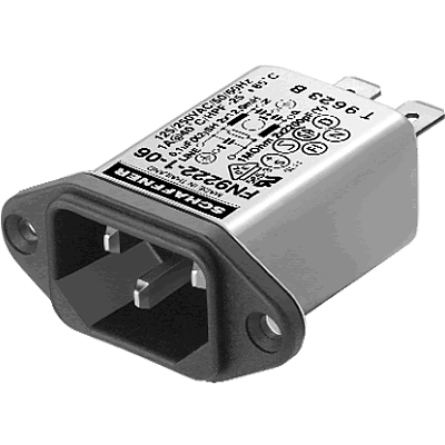

    Entre la prise secteur sur le boitier extérieur et la carte d'alimentation, il y a sur le câble un bidule ressemblant fortement à un gros condensateur entourré de plastique thermoformable. Je n'ai pas osé le dépouiller pour voir ce qu'il y à dedans exactement. N'ayant pas la tv sous la main je ne peux pas faire de photo du truc.
    Est il possible que ce soit ça qui ait "cramé" et empèche l'arrivée du courant à la carte d'alimentation ?
    Un "bidule" comme ca ? http://www.audiophonics.fr/images/28...222B_THUMB.gif
    Si oui, il y a peu de chance que ça ait cramé, il faut que tu nous fasse ds photos de l'alim.

    C'est plutôt la sorte de tube cylindrique après la prise :

    Avec la prise il y a ça :
    Sous la partie entourée de thermoformable, ce n'est rien d'autre que pour enrouler le fil et réduire sa longueur.
    Donc, j'ai chaussé mes chausssures à semelle crèpe et j'ai branché la prise secteur et vérifié la tension à la prise qui alimente la carte d'alimentation avec mon multimètre.
    Résultat : 8,1 mV
    Il semble que ce soit le "Noise Filter" la source du problème.

    en reperant le shéma de la prise ,on peut apercevoir que c'est un filtre antiparasite (noise filter)
    essayer pour moi ,de le supprimer et de relier directement le secteur a la carte d'alimentation (en respectant les codes couleurs)
    comme ca vous serez bien si c'est ce filtre antiparasite ou la carte alimentation...

    Si je comprends bien la fonction du filtre, c'est comme un antiparasite pour autoradio. Le supprimer, ne serait ce que temporairement ne devrait pas être bien grâve.
    J'ai une vielle alim de pc hs qui traine, je vais récupérer la prise et remonter le câble dessus.
    Je verrai si j'ai le courant qui sort au niveau de la carte. A mon avis y a pas photo !
