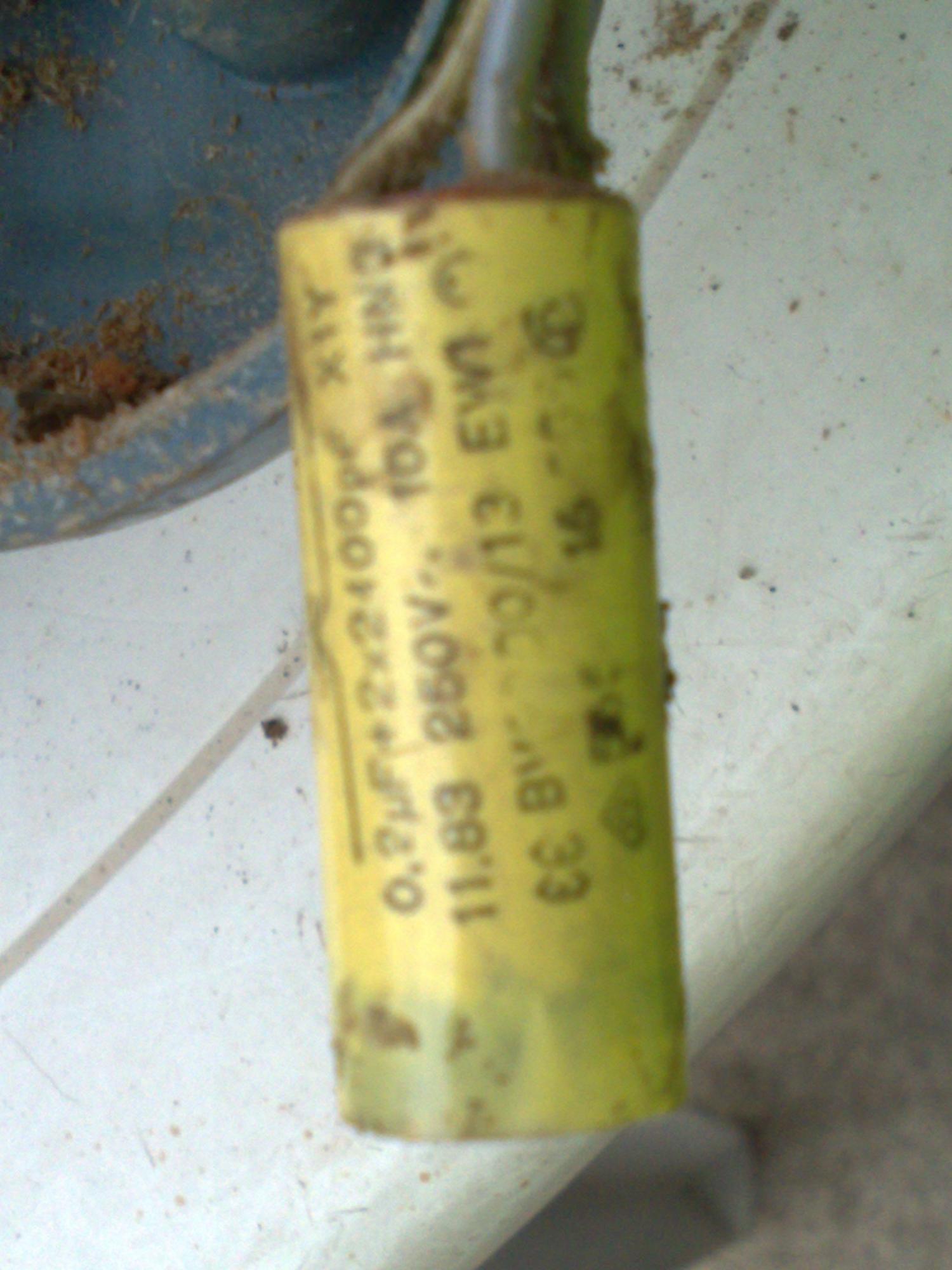

    je recherche un condensateur pour ma ponceuse a bande BOSH de toute jeunesse 1984

    condensateur :http://forums.futura-sciences.com/at...6&d=1378930258
    http://forums.futura-sciences.com/at...7&d=1378930267
    je ne le trouve pas sur le net . merci pour votre aide .

    C'est un condensateur qui en contient 3, ils sont de faibles valeurs, je doute que cela empêche la machine de fonctionner, sauf si il y en a un qui soit en court-circuit.
    Quelles sont les symptômes, la machine ne tourne plus ?

    oui elle ne démarre plus, le condo a pris l'eau ,il est en 2 morceaux

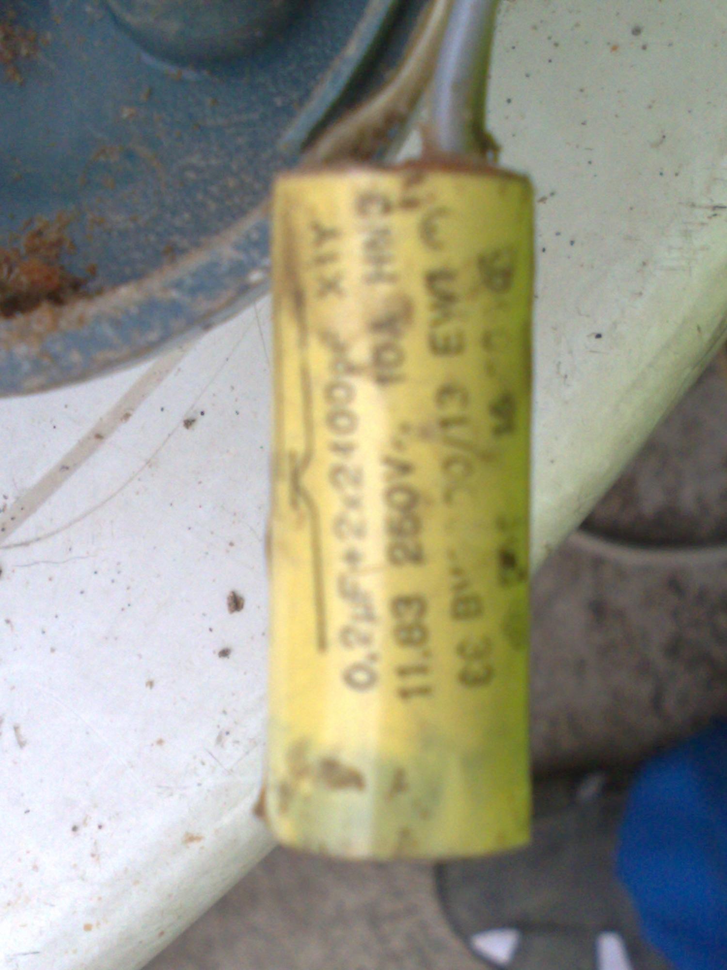

    En fait sur la photo du condo il manque en bas 2 fils de plus . a+
    je fait une photo

    voici le condo en entier ( en fait 2 morceaux )

    C'est un condensateur APS (anti parasite secteur),
    Vous pouvez le supprimer,
    Suffit de refaire les connexions correctement vers la machine et interrupteur,
    Il a pris l'eau, qu'en est-il de la machine (son moteur) ?

    ok je vais faire un test mais il vas rester un fil , celui qui est sur le domino de section plus petite
    invite87331165
    Re : ponceuse a bande bosh recherche condensateur
    test concluant, la machine refonctionne .
    Je souhaiterai quand même remplacer ce condo , des idées ?

    mondou : la ponceuse ne risque rien sans ce condo ? j'ai l'impression qu'elle démarre avec un temps de retard .
    quelle est l'appellation exacte de ce condo ? ou le trouver ? chez bosh pro je peu pas avoir l'éclater car la machine est trop vieille .
    Avez vous des info , des liens ?
    merci A+

    Bonjour, Comme dit au dessus en #6 , c'est un filtre secteur d'anti-parasitage le 5em fil doit aller a la terre donc a la carcasse de l'appareil .
    une recherche sur internet avec "filtre antiparasite ponceuse" vous donnera quelques résultats

    merci Kissagogo27 , avec le mot filtre antiparasite ,cela sort .
    j'ai trouver cela : c'est du 0,1 µF au lieu de 0.2 .cela peut il aller ?http://www.ebay.fr/itm/ANTIPARASITE-...item33825604ac

    A défaut de lui faire du bien à votre machine, cela ne lui fera pas de mal,
    Ce n'est pas la valeur exacte mais vu la précision du précédent avant qu'il n'explose,
    Non le condo n'a pas d'influence sur le fonctionnement,
    La majorité de mes vieilles bécanes n'en ont plus depuis des années,
    Supprimés au fur et à mesure de leur destruction,
    Faites vous plaisir.

    donc si je suis ton raisonnement Mondou,tu pense qu'il ne serait pas nécessaire de le remplacer.Je suis pas a 15 ou 30 euros prés plutot que de changer la ponceuse mais si je peut les mettre ailleurs je préférerai .
    La machine est vieille,et des heures de ponçage. J’espère qu'elle en feras encore car j'en ai besoin surtout en ce moment .
    Si cela n'a pas d'incidence sur le fonctionnement , je vais rester comme cela .Demain je souderai des fils de bonne section et ferai un test intensif (32 chevron de 10/10 a poncer).
