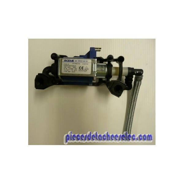

    je viens juste de réparer mon sèche-linge, voilà que ma centrale vapeur Calor GV7340 tombe en panne !
    C'est au niveau du fer à repasser, qui fuit de partout.
    Le SAV me demande 25€ pour le devis lui-même. Ne sachant pas combien coûtera la réparation, et comme la centrale coûte 200€, je préfère essayer de réparer moi-même.
    Merci d'avance pour vos conseils,

    fuit de partout ? de l'eau , de la vapeur ? de ou ?
    Dès la mise en route ?
    Vidange la cuve avant de rebrancher. L'eau est-elle calcaire ?
    Est-ce que le fer et la chaudière chauffent ?

    Bon, je vais essayer d'être plus précis :
    c'est de l'eau qui fuit (pas de la vapeur)
    les fuites sont uniquement au niveau du fer.
    Ces fuites ont commencé après avoir vidangé la cuve.
    Oui, le fer et la chaudière chauffent !
    izentrop
    Re : Fuite Centrale Vapeur Calor GV7340
    Vous mettez quoi comme eau ?
    Quand vous actionnez la gâchette du fer, vous entendez bien le clac de l'électrovanne ?
    L'actionner plusieurs fois peut la débloquer si elle est restée ouverte.

    Si je me rappelle bien, l'électrovanne s'ouvre dès qu'on branche et se referme (clac) en fin d'initialisation, quand la chaudière et le fer ont atteint leur température et que la pompe a rechargé la cuve en eau.
    A quel moment la fuite au fer débute ?
    Est-ce dès la mise en marche et avant que le fer ai terminé de chauffer ou une fois que l'initialisation est faite ?
    Normalement, du fait que vous avez vidé la cuve.
    Quand vous avez remis en route, au bout de quelques instants, la pompe fonctionne un certain temps et rempli en partie la cuve avec l'électrovanne ouverte.
    Est ce que la cuve ne s'est pas trop remplie ?
    Videz là de nouveau

    Bon, j'ai suivi votre conseil (vider la cuve) : je suis reparti de 0, avec une cuve totalement vide, j'ai retiré et remis la tige qui récupère le calcaire, et que l'on visse sur le côté, puis j'ai remis en route. J'ai entendu le clac, et deux fois la pompe, et après ... ça a marché normalement : c'est uniquement de la vapeur qui est sortie du fer, plus du tout d'eau.
    Je referai un essai ce WE, pour voir si c'est bien réparé pour de bon.
    En tous cas, merci beaucoup pour vos conseils !

    Si la cuve est de nouveau remplie ce week-end, c'est le clapet de pompe qui ne fait plus son travail, d'empêcher l'eau du réservoir de venir la remplir quand elle se refroidie.
    C'est la partie noir à droite de la pompe http://www.piecesdetacheeselec.com/1...peur-calor.jpg
    Pour solutionner, vous pouvez enlever le réservoir quand la machine est éteinte, sinon changer ce clapet http://www.adepem.com/ART-PHOTOS/PP119812.jpg

    J'ai refait un essai hier (avec ma femme), et la première fois, on a de nouveau eu un écoulement d'eau au niveau du fer, avec court-circuit (qui a déclenché le disjoncteur de la maison). On a éteint le fer, rajouté de l'eau, et rallumé, et la deuxième fois, tout a marché normalement : uniquement de la vapeur est sortie du fer, et il n'y a pas eu court-circuit.
    Ce qu vous dites explique bien ce comportement. Je me disais qu'il devait y avoir quelque chose qui empêche l'eau d'aller au fer, et qui ne laisse passer que la vapeur.
    Le fer est garanti un an, mais la cuve deux ans. Actuellement, il a 18 mois, donc il n'y a plus que la cuve qui soit sous garantie. Je ne sais pas si le clapet fait partie de la cuve ou non, autrement dit, si je peux faire jouer la garantie ou non.
    Le SAV me demandait 25€ rien que pour faire le devis. Grâce à vous, l'analyse du problème est faite, donc ils ne peuvent plus me demander ces 25€.
    Mais je vais plutôt essayer de réparer moi-même : le clapet est disponible chez Depem pour 7,5€ !
    Je vais essayer de l'acheter demain. Je vous tiens au courant !
