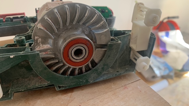

    Nous avons eu ce problème avec la ponçeuse hier et nous avons fini par trouver : c'était le roulement à billes du plateau qui était grippé. Il suffit d'enlever le petit caoutchouc rouge et de nettoyer les billes du roulement pour que ça fonctionne à nouveau.

    Le nettoyage des billes d'un roulement ne peut etre que du depannage ponctuel ! ,
    il faut le remplacer par un modele de même numero avec 2 flasques caoutchouc ( 2RS ) pour le proteger des poussieres .
