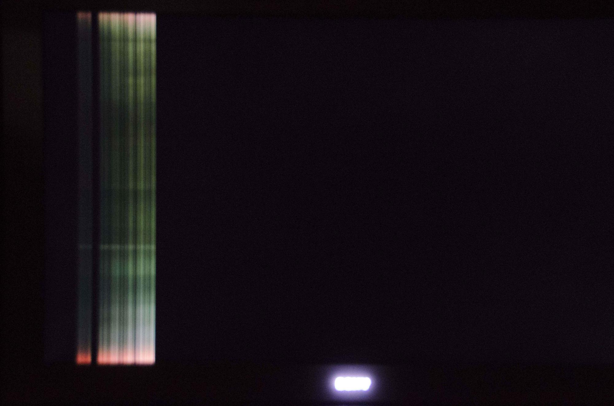

    Bonsoir à toutes et à tous,
    L'écran de mon TV Sony KDL 52EX1 est devenu noir avec des traits verticaux blancs à gauche
    Pourriez-vous me venir en aide ? S'il vous plait.
    Je vous en remercie par avance.
    Cdlt,
    enzif

    Mille excuses d'avoir omis de mettre une photo montrant la panne.
    Avec ma profonde reconnaissance anticipée pour votre aide.

    Information complémentaire :
    En branchant le lecteur DVD au connecteur HDMI_Monitor j'ai des traits verticaux colorés défilant au sonde la musique comme le montre la photo jointe.
    Si vous pouviez m'aider je vous en serais gré.
    Par avance, merci.
    Cdlt.

    Difficile de donner un diagnostique précis.
    A mon avis, carte mère ou T-CON à remplacer...(j'ai eu la même panne sur une LG).

    Re : Sony KDL 52EX1 en panne
    Bonjour Romulus123,
    Avec un QI qui laisse à désirer j'ai donc décidé de faire les manipulations très simples suivantes sur la carte T_Con.
    - Câble LDVS déconnecté,
    j'ai 4 affichages successifs superbes de couleur blanc, rouge, vert, bleu. En voici la couleur rouge
    - Câble LDVS connecté
    A ) les 4 nappes déconnectés, aucun affichage, écran noir.
    B ) le câble No 1 connecté seul, la moitié gauche est bleue très claire, l'autre moitié est blanche.
    C ) la nappe No 2 connecté seul, l'affichage est noir avec les traits verticaux colorés à gauche
    D ) le nappe No 3 connecté seul, l'affichage est noir avec les traits verticaux colorés à droite
    E ) le nappe No 4 connecté seul, aucun affichage, écran noir
    D'après ces données, quel est votre diagnostic ?
    Je vous remercie par avance de vos lumières.
    Bien cordialement.

    Souvent, ces lignes indiquent une dalle HS (les dalles S-LCD sont assez... Fragiles !).... Mais dans TON cas, vu qu'il n'y a que des lignes et même pas d'image, je maintiens mon avis sur une panne de T-CON.

    Comme tu connais bien les TV je me permets de venir te demander ta confirmation concernant la panne du T_Con et non pas la mort de la dalle
    - Si la dalle était HS j'aurais des lignes verticales or avec le câble LVDS déconnecté. j'ai d'écrans des 3 couleurs rouge, vert, bleu superbes sans traits verticaux.
    - Avec le câble LVDS connecté, il n'y a pas d'images mais des lignes verticales colorées en mouvement avec le son d'où la panne du T_Con.
    Tu me donneras de l'espoir si tu le confirmes.
    Deux autres questions, s'il te plait.
    - Quel est le composant qui est en cause ?
    - Connaîtrais-tu quelqu'un qui puisse réparer la T_Con ?
    Je te remercie par avance de ta bien gentille aide et de ton temps.
    Bien cordialement.

    voltfan
    UP :
    Désolé pour le déterrage mais si jamais ça peut aider quelqu'un ...
    Cette Tv est connue pour avoir les pistes de la carte buffer qui se dessoudent de la dalle
    Il n'y a pas de réparation définitive mais une réparation provisoire qui peut tenir quelques années
    Voici le lien de la vidéo
    https://www.youtube.com/watch?v=zW99...1jt1nFEpjiMgUs
    En gros il faut appliquer de la pression sur ces pistes pour qu'elles restent collées à la carte avec du scotch, du papier plié ou des patins comme dans la vidéo
