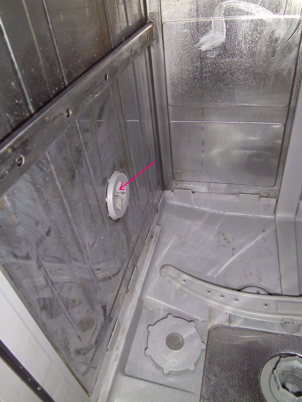

    Mon lave vaisselle Bosch SGS53E22 a fonctionné sans histoire durant 7 ans et demi. Mais voilà qu'il me fait une crise, il restait bloqué sur la vidange. Grosse déception pas de schéma de l'appareil sur internet et appeler un dépanneur hum hum ...
    J'ai commencé par déposer le sortir de son encastrement, j'ai déposé le panneau frontal puis les panneaux latéraux.
    Et là, certainement avec le déplacement, j'ai secoué la pulpe du fond (comme pour l'Orangina pour ceux qui ont connu). Et oh miracle, le lave vaisselle s'est remis à fonctionner (arrivée d'eau, chauffage, lavage et vidange), vérification au multimètre et à la pince ampèremétrique tout est Ok

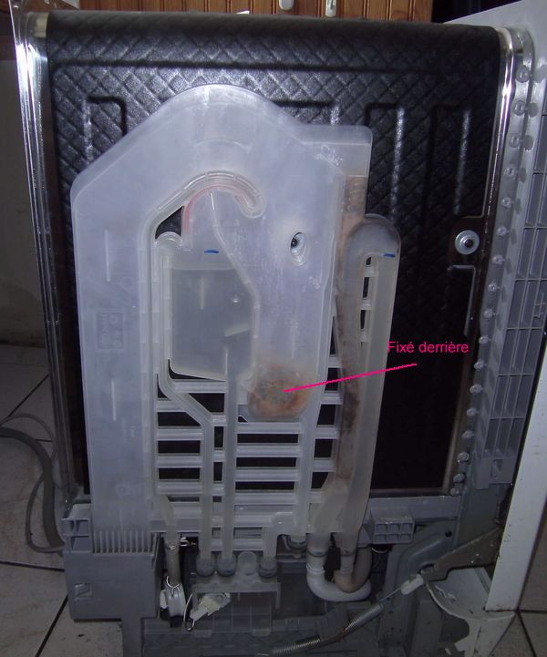

    Mais la pulpe, (ou la crasse propre), qu'est-ce qu'elle fait une fois le lave vaisselle réencastré ? Elle se redépose (comme dans le sketche sur les lessives). Je souhaite donc nettoyer le répartiteur qui se trouve sur le flanc gauche du lave vaisselle.

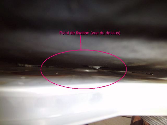

    Pour nettoyer, il faut démonter. Et là je suis bloqué. Le répartiteur est attaché au reste de l'appareil en son milieu par un sorte de diffuseur. J'hésite à tirer dessus comme un bourrin. En effet, j'aurais l'air malin, si je me retrouve avec mon répartiteur cassé parce que ce n'était pas comme ça qu'il fallait le démonter.
    Je vous joins quelques photos et je serais très content de vos conseils avisés.

    Re : Démontage répartiteur lave vaisselle bosch SGS53E22
    il faut en fait dévisser le gros écrou d'arrivée d'eau dans la cuve (photo 2)
    et le répartiteur viendra ensuite sans problème

    Smile Re : Démontage répartiteur lave vaisselle bosch SGS53E22
    Effectivement,
    il faut dévisser de l'intérieur. Un clef à griffe de disqueuse convient parfaitement. Les picots de la clef sur les grosses ailettes du gros écrous car un effort un peu trop important sur les petites ailettes suffit à casser une des ailettes. C'est ce qui m'est arrivé, mais c'était un incident sans conséquence pour le fonctionnement de l'appareil pourvu que l'on enlève le bout de plastique libre.
    Le répartiteur déposé, le nettoyage a été fait au grand jet d'un tuyau d'arrosage, les zones plus difficiles été grattées soit avec un bout de fil électrique rigide ou bien un bout de câble réseau réformé.
    Reste toutefois une zone très difficile d'accès (cercle orange sur l'illustration). J'hésite à percer un large trou, pour nettoyer puis refermer à l'adhésif aluminisé.
    Encore merci pour votre aide.
