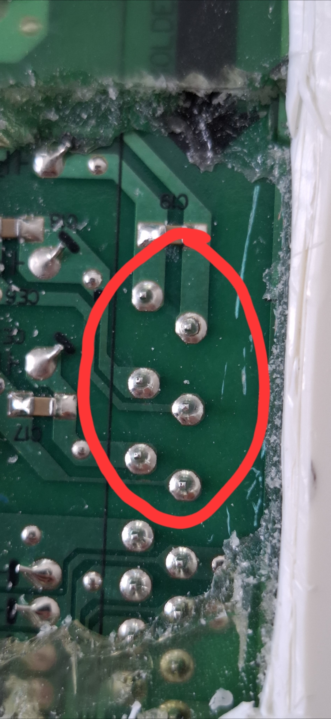

    Bonjour, à la demande de scanner33, je joins donc quelques photos pour la réparation de la platine, à noter que cela fait une semaine que j'ai réparé la mienne et que la machine à laver tourne tous les jours sans problème.
    La première des choses à faire et bien sûr de démonter la platine en enlevant tous les connecteurs et la sortir de la machine à laver.
    Puis il faudra découper précautionneusement le fond du boitier, soit à la dremel ou au cutter, juste faire attention de ne pas atteindre le circuit imprimé. Puis il vous faudra enlever une partie de la résine avec une pince à épiler ou une pointe en bois, style pic à brochette, çà vient relativement bien. Une fois les soudures accessibles, les refairent avec un bon fer à souder. Pour réparer la résine, il me restait du gel d'électricien, j'ai donc rebouché la partie supprimée de résine puis remonté l'ensemble, j'ai récolé le bout du capot découpé avec du scotch, reconnecter tous les connecteurs et c'est reparti pour un tour 1 (Copier).png2 (Copier).png3 (Copier).png4 (Copier).png5 (Copier).png

    @jabric,
    en fait sur ce modèle ce sont les soudures qui lâchent, je viens de comprendre pourquoi :
    le circuit qui génère le triphasé du moteur et surmonté d'un gros refroidisseur probablement collé,
    avec les vibrations, surtout à l'essorage, les soudures sont soumises une contrainte due à l'inertie du refroidisseur..
    donc, suivez la procédure décrite et votre appareil devrait fonctionner à nouveau

    J'ai donc suivi la procédure conseillée par Novassim.
    J'ai ressoudé les 6 broches (qui ma paraissaient plutôt bien soudées) et la machine s'est remise à fonctionner normalement.
    Nickel donc.
    Merci encore

    Michael77
    Re : Lave linge Samsung Eco Bubble tambour ne tourne pas
    Je suis confronté au même problème et je tenais à remercier les personnes qui ont trouvé la solution...
    Je n'ai pas encore repris la soudure mais j'ai bien constaté une soudure défectueuse (voir photo)...
    Sans aucun doute, ma machine va repartir pour des années... bravo à vous
    Je vous laisse deviner laquelle est mauvais ��
