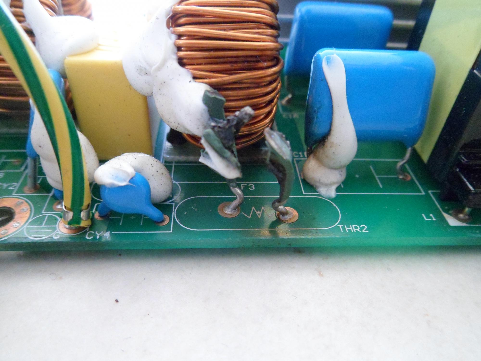

    bonjour , j'ai un ami qui a un rétroprojecteur acer M1P1011
    il y a deux moi de ça pendant un orage , il y avait plusieurs coupure de courant et il l'a débranché avant que d'autre coupure arrivent .
    malgré ça , le rétroprojecteur ne s'allume plus , après avoir démonter l'appareil il a vu qu'il y avait des dégâts sur la carte d'alimentation .
    il l'a emmener a un réparateur et il lui a dit qu'il y avait peut être autre chose d'endommagé et qu'il ne lui ferait pas la réparation .

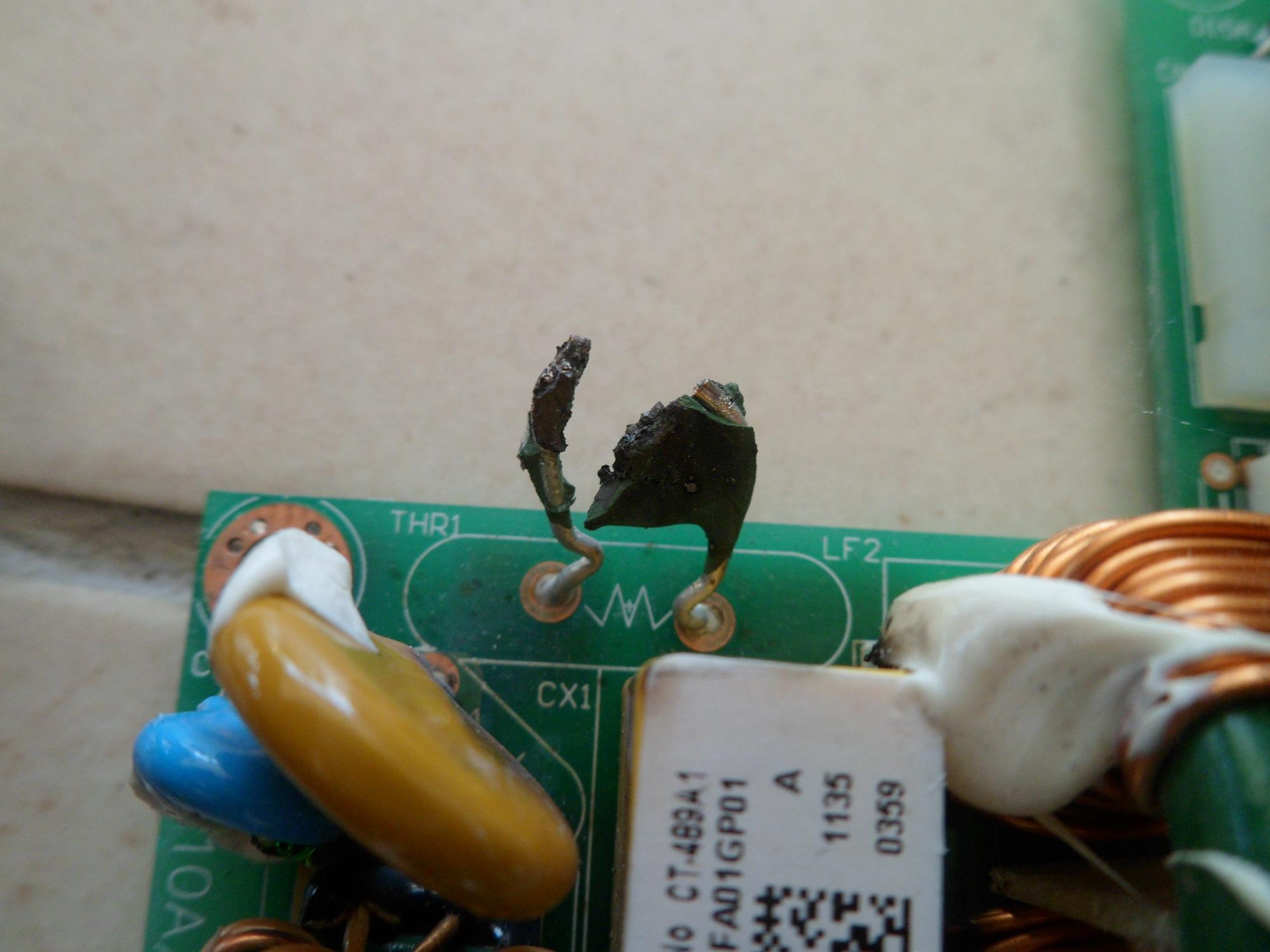

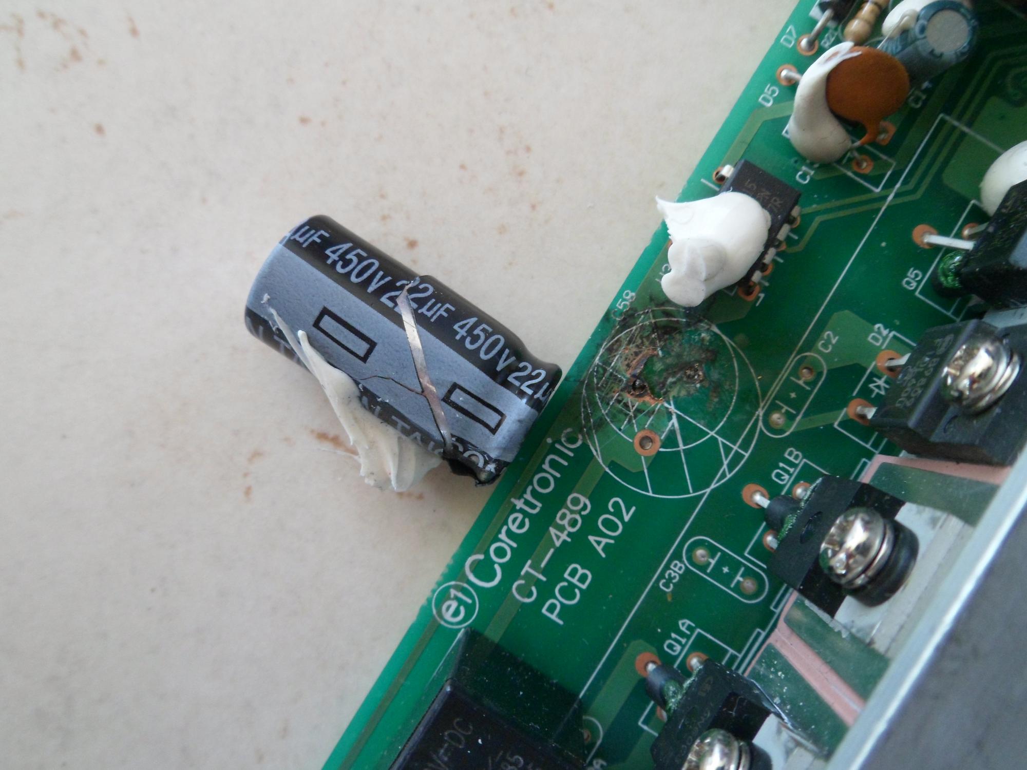

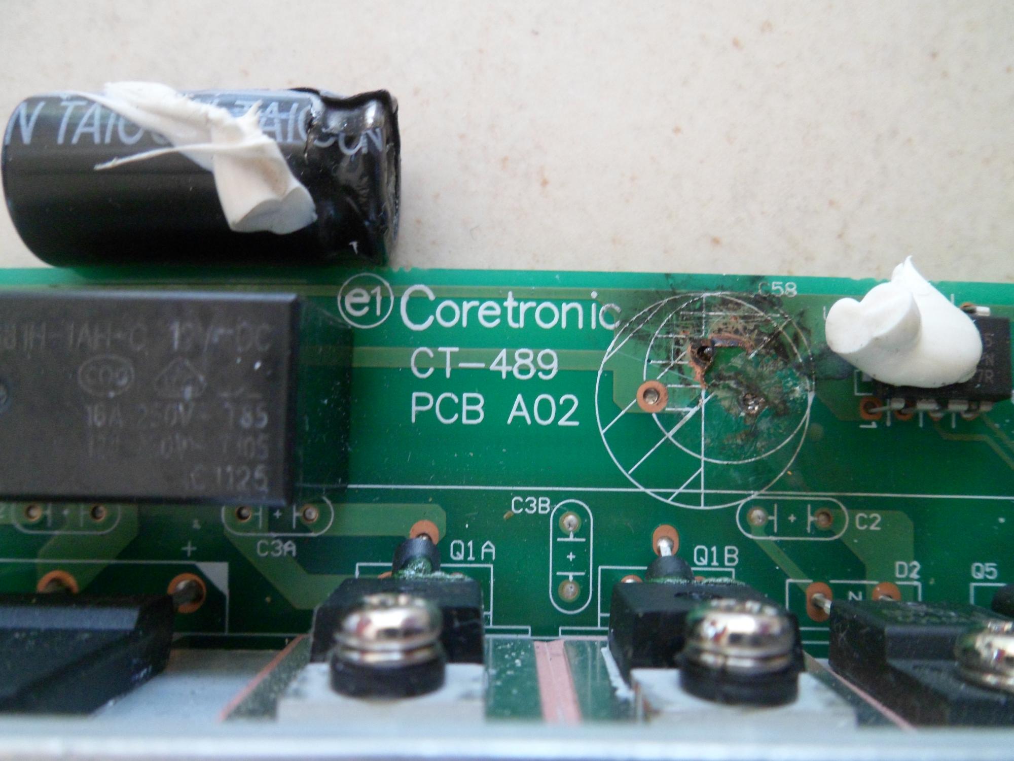

    du coup il me l'a passer pour que je lui regarde , il y a un condensateur qui a cassé mais j'ai encore la référence d'inscrite , par contre il y a deux résistance (?) qui on "exploser" et il n'y a plus rien de visible .
    je n'ais pas le schéma de la carte et je n'arrive pas a avoir des information sur la référence des ces deux composant pour pouvoir les commander .
    la référence de la carte est : Coretronic CT-489 PCBA02
    voila les photos :

    a voir ce sont des CTN et pour exploser comme cela c'est dire que d'autres composants sont hs (diodes, transistors, ic) . il serait donc bon de vérifier ce genre de composant en position "diode" et voir si certains ne sont pas claqués
    54 ans dans le métier, et rien n'est sûr en dépannage vu l'évolution permanente

    les CTN peuvent avoir diverses valeurs, donc difficile et puis a quoi sert de les remplacer alors qu'il est certain qu'elle risque de cramer aussi vite. le mieux c'est de voir le pourquoi avant tout

    bonjour , vu que cette carte a prie la foudre et que plus d'un composant est griller , j'ai commander une autre carte d'alimentation en espérant que les autres carte n'on pas était toucher .
    j'ai reçus cette carte hier , je l'ai monter et ça re-marche , c'est donc réparer .
