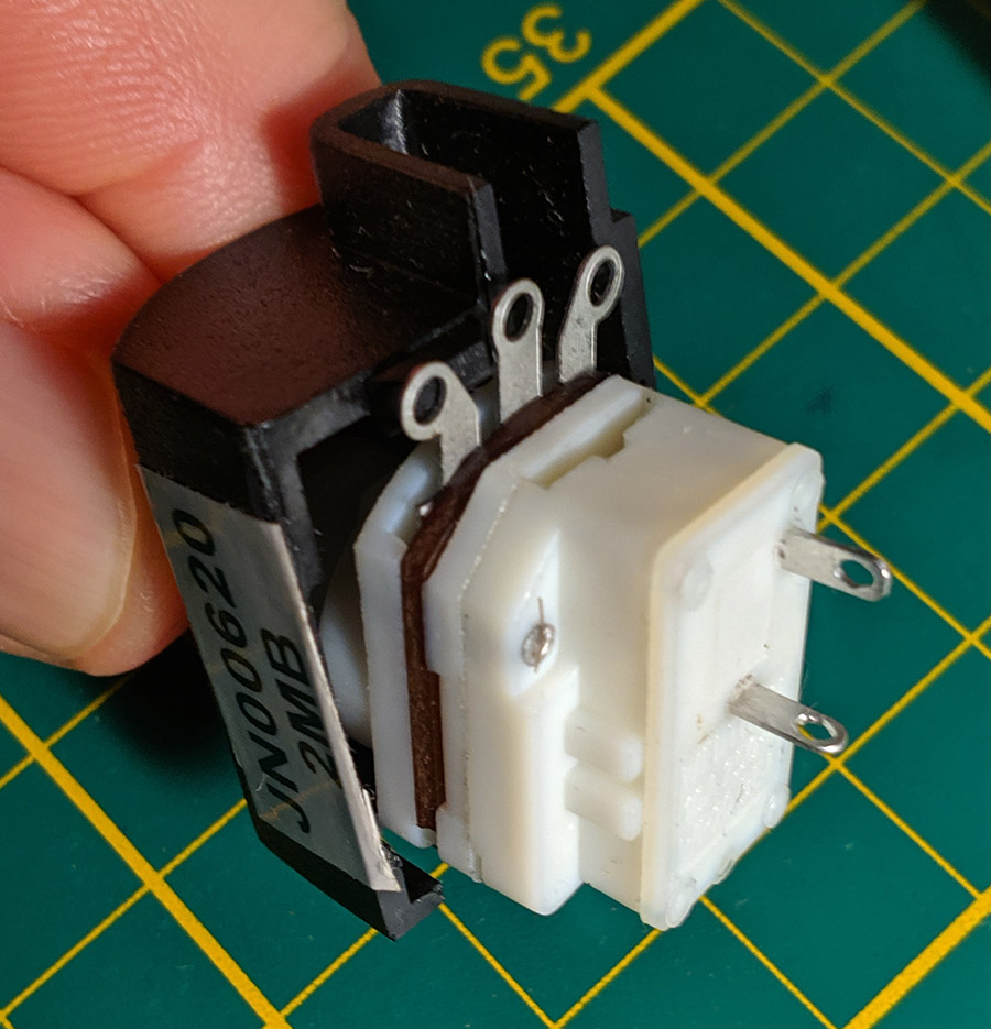

    J'ai une lampe sur pied qui ne s'allume plus. Elle a un potentiomètre rotatif en bas de la tige que je tourne à la main. Depuis déjà quelques temps elle ne fonctionnait plus bien.
    Quelques photos du démontage pour changer le potentiomètre :
    Je ne reconnais pas le potentiomètre habituel à 3 broches
    Il est écrit :
    JN00620
    2MB
    Il s'agit d'un potentiomètre particulier?

    c'est un potentiomètre tout à fait classique mais utilisé en résistance variable (une broche n'est pas connectée)
    valeur 2 M Ω , le marquage B en Europe logarithme mais comme ça vient surement de Chine c'est l'inverse B linéaire, qui me semble plus adapté.
    Re : Lampe sur pied ne s'allume plus
    oui et non c'est un rhéostat donc un potentiometre dont on n'utilise que deux broches(montage normal pour un variateur DIAC/TRIAC), le curseur et une extrémité , n'importe quel potentiometre 2Mohm fera le travail .
    N’importe quel potentiomètre 2Mohm linéaire
    avec Filetage et axe PLASTIQUE

    Il faut court-circuiter les deux fils (bleus) aux bornes du potentiomètre:
    Si la carte et l'ampoule sont bonnes, ça devrait s'allumer plein pot
    Carnyx
    J'ai court-circuité les deux fils bleus aux bornes du potentiomètre et l'ampoule s'allume bien
    C'est donc le potentiomètre qui est à changer?
    Donc c'est bien le potentiomètre
    Opération chirurgicale,(vous avez commencé...)
    nettoyage des contacts, peut-être le sauverez vous?
    Sinon il faut trouver un 2M2 avec interrupteur, corps plastique...
