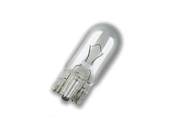

    La tension mesurée à vide ne garanti pas que le transfo soit bon, il faut lui imposer une petite charge résistive.
    Le transfo étant en 9 V et 800 mA donc P = U*I soit 7,2 Watts max.
    En principe le transfo ne fourni qu'environ 50% du max qu'il est capable de sortir.
    Donc 400 mA en 9 V et 3,5 W.
    Alimente la sortie du transfo avec une petite ampoule de 12 Volts 5 Watts automobile, j'ai fais l'essai l'ampoule éclaire normalement donc le transfo est OK, car il débite réellement un courant électrique.
    https://i.ebayimg.com/images/g/G1wAA...aYb/s-l300.jpg
    ou celle-ci en 12 V et 5 W
    https://images-na.ssl-images-amazon....NL._SX355_.jpg
