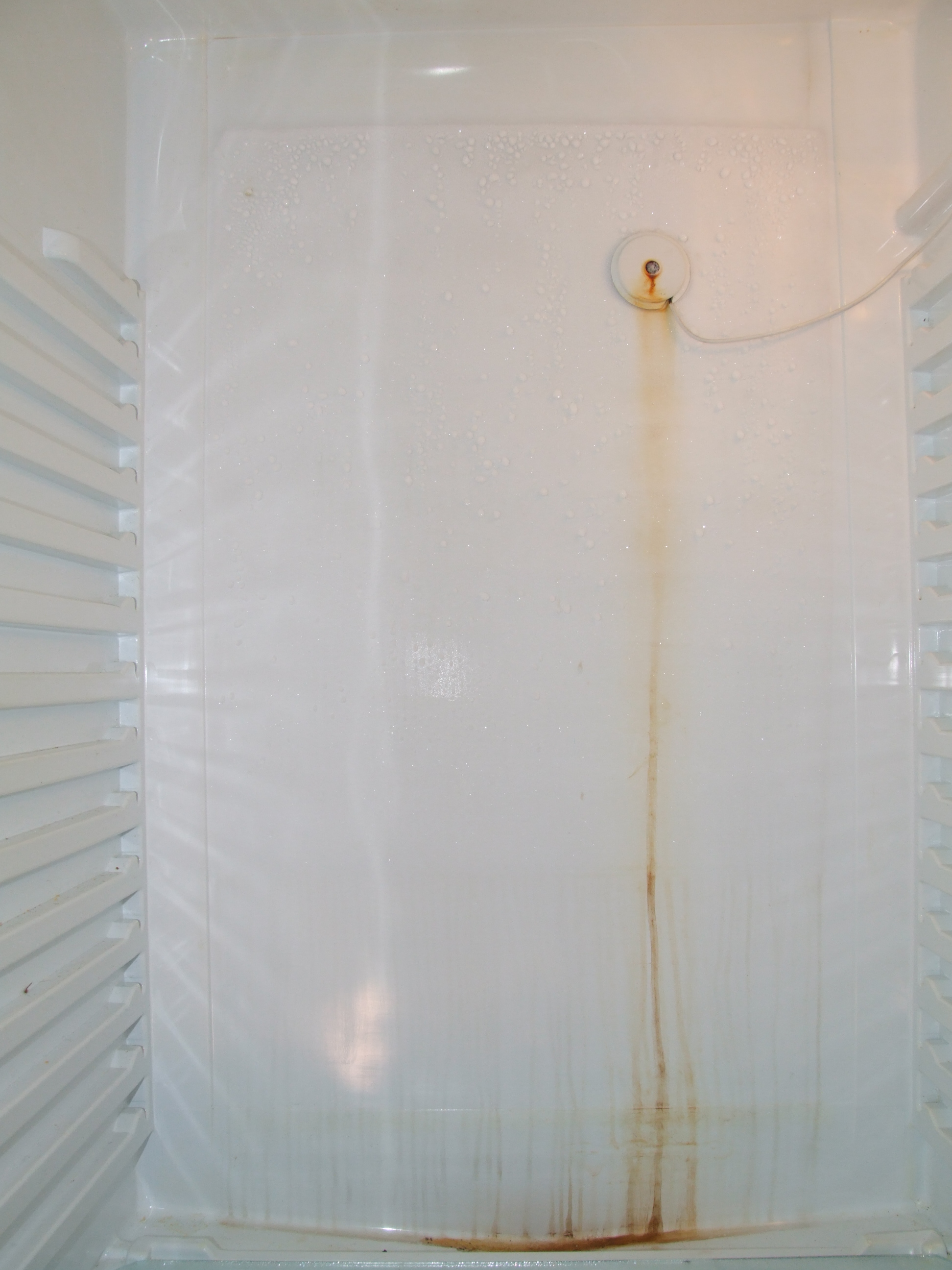

    Alors, voici les photos:
    [Photo 1] : J'ai encadré de bleu la zone froide (ça correspond effectivement aux trois-quarts du fond)
    [Photo 2] : Même photo avec flash
    [Photo 3] : Cette pièce m'est restée dans les mains : qu'est-ce que c'est? je l'ai réinstallée en la coinçant (la fixation est rouillée, le plastique est cassé, je ne sais pas, mais je n'ai pas pu faire autrement)..

    Re : Mon frigo m'inquiète...
    Refixez la pièce ronde en mettant une rondelle assez large entre la vis et la pièce. Le circuit de froid n'est pas bouché. Si l'appareil fait toujours trop de froid , changez le thermsotat.
    bret35
    Invité
    ce ceci est la sonde de votre thermostat et sa fixation
    il faut la revisser sur le fond de la parois sinon votre appareil ne s'arretera jamais
    Citation Envoyé par ptigui29 Voir le message
    re,
    plutôt l'ensemble thermostat+ cache plastique+vis inox, de toute facon cela se serait terminé avec un thermostat hs et arrêt complet de l'appareil (capillaire percé)
