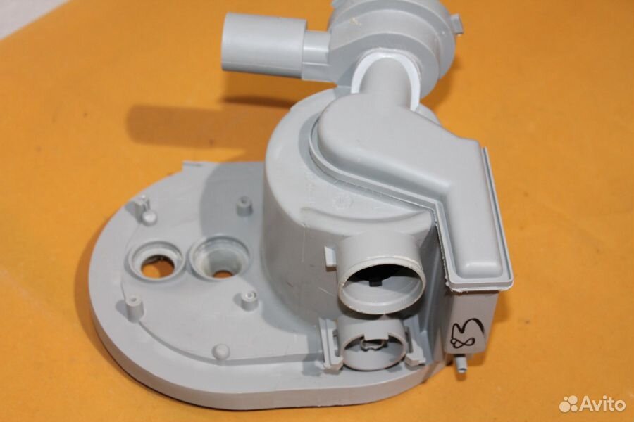

    ptigui29
    Re : LV Indesit DPG15WH : voyant lavage clignote en permanence?
    nettoyez la chambre de compression si vous y arrivez.
    invite5e214524
    Je crois voir ce que c'est, elle a l'air assez cracra...
    ptigui29
    elle est intégrée au puits de lavage au niveau du chiffre 83 de la photo du lien suivant : https://60.img.avito.st/image/1/rUAy...rOM8bXAa2O1Qur
    invite5e214524
    J'ai suivi ce tuto (https://www.youtube.com/watch?v=3_4Xcnp8WrM) car je ne pense pas pouvoir démonter la chambre de compression dans un temps raisonnable et sans rien casser...
    Et je suis même pas certain d'avoir bien compris ce que c'est. En fait, il y a 2 pièces plus grosses que les autres, une comme sur la photo au dessus, et une autre grosse mais transparente.
    Et je ne sais pas trop comment ça se démonte à vrai dire.

    Attention, j'ai pas dit que j'avais nettoyer la chambre de compression, j'ai juste balancé de l'eau chaude via le petit tube qui va au pressostat. Ou un truc comme ça, mais ça semble chaud de démonter la chambre de compression. Je suis vraiment débutant sur le démontage de lave vaisselle...
    pour nettoyer la chambre de compression c'est très facile
    vous déconnectez le tuyau coté pressostat
    vous mettez environ 1 litre d'eau chaude dans la cuve
    ensuite via le tuyau du pressostat vous soufflez et aspirez pour créer un remous,
    qui nettoiera la chambre de compression,
    ensuite mise en vidange et vous soufflez une dernière fois dans le tuyau du pressostat,
    avant de remettre le dit tuyau au pressostat,
    ensuite plus qu'à faire le test
