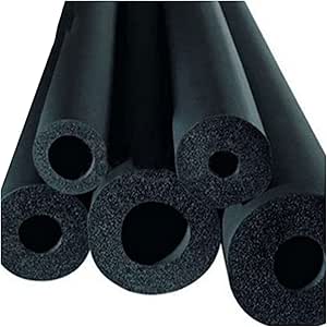

    La protection de la gaine de ma PAC s'émiette. Je l'ai signalé au technicien venu faire la visite annuelle.
    Je vous laisse admirer le travail.
    Si j'ai bien compris, ce câble transfert la chaleur de la PAC au chauffe eau/chauffage.
    Si je rajoute moi même ce qui a déjà commencé à être mis, cela est il suffisant pour ne pas avoir trop de perte de chaleur?
    Ou puis je trouver cela? qu'elle est le nom exact?
    Re : Gaine PAC qui s'émiette
    Bjr à toi, Ca c'est généralement de l'isolation sur les tuyaux de cuivre (ça va ensemble).
    Pas la peine de chercher la meme chose....suffit de prendre des manchons d'isolation ( du bon diamétre) que l'on trouve en
    grande surface. Ca fait la meme chose !
    https://m.media-amazon.com/images/I/..._QL70_ML2_.jpg
    Ca se vend en longueur de 1m ou en rouleau (25m)

    Merci mais les manchons d'isolations ne sont pas imperméable, ils vont se charger en eau à la première pluie non?
    célplombier
    Bjr ceux préconisés par F6bes, sont étanches en surface il suffit de "scotcher les raccords en extrémité.
