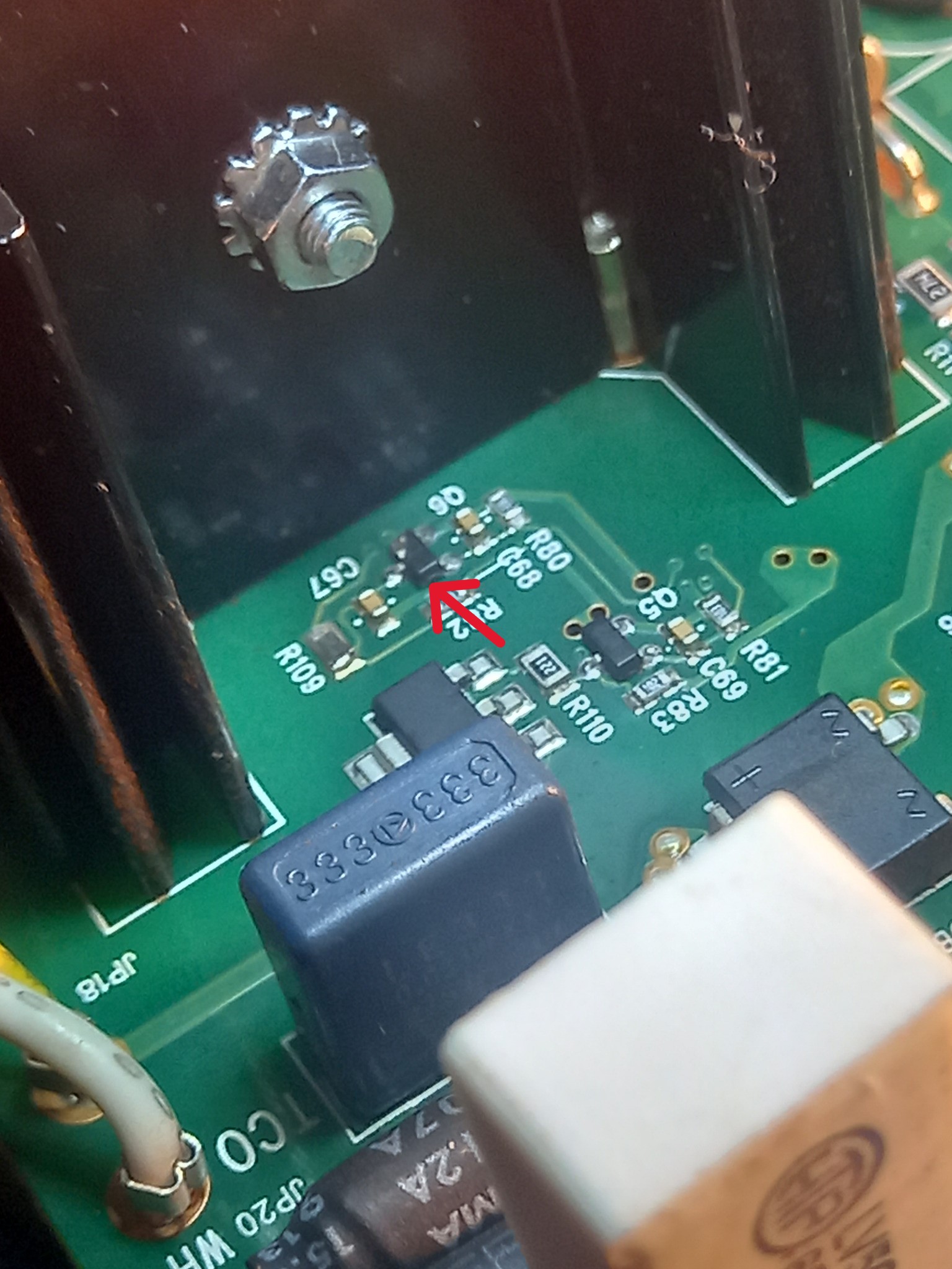

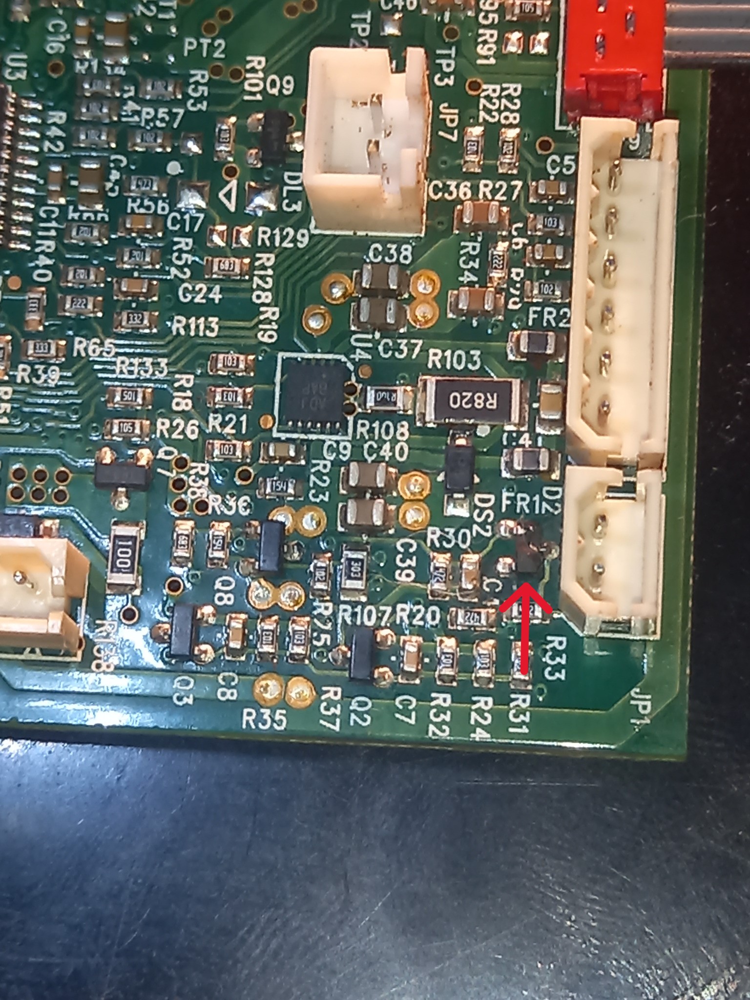

    totogasper43
    Re : Panne sur machine à café Philips EP2220/10
    Bonjour jais la machine a café de mon voisin qui ne s’allume plus après démontage et nettoyage jais remarquer des grains de café partout a l’intérieure et un joint que se promener. . en regardant de plus près un fusible et deux composant on éclater . .
    Philips EP2220/10
    Mainboard Philips Innovations SPA 1.9.30.330.00 V10
    Fusible T1AL250V HS.
    Deux composants CMS ont explosé et leur marquage est illisible.
    Quelqu'un possède-t-il la même carte et pourrait-il me donner le marquage/référence de ces deux composants ?
