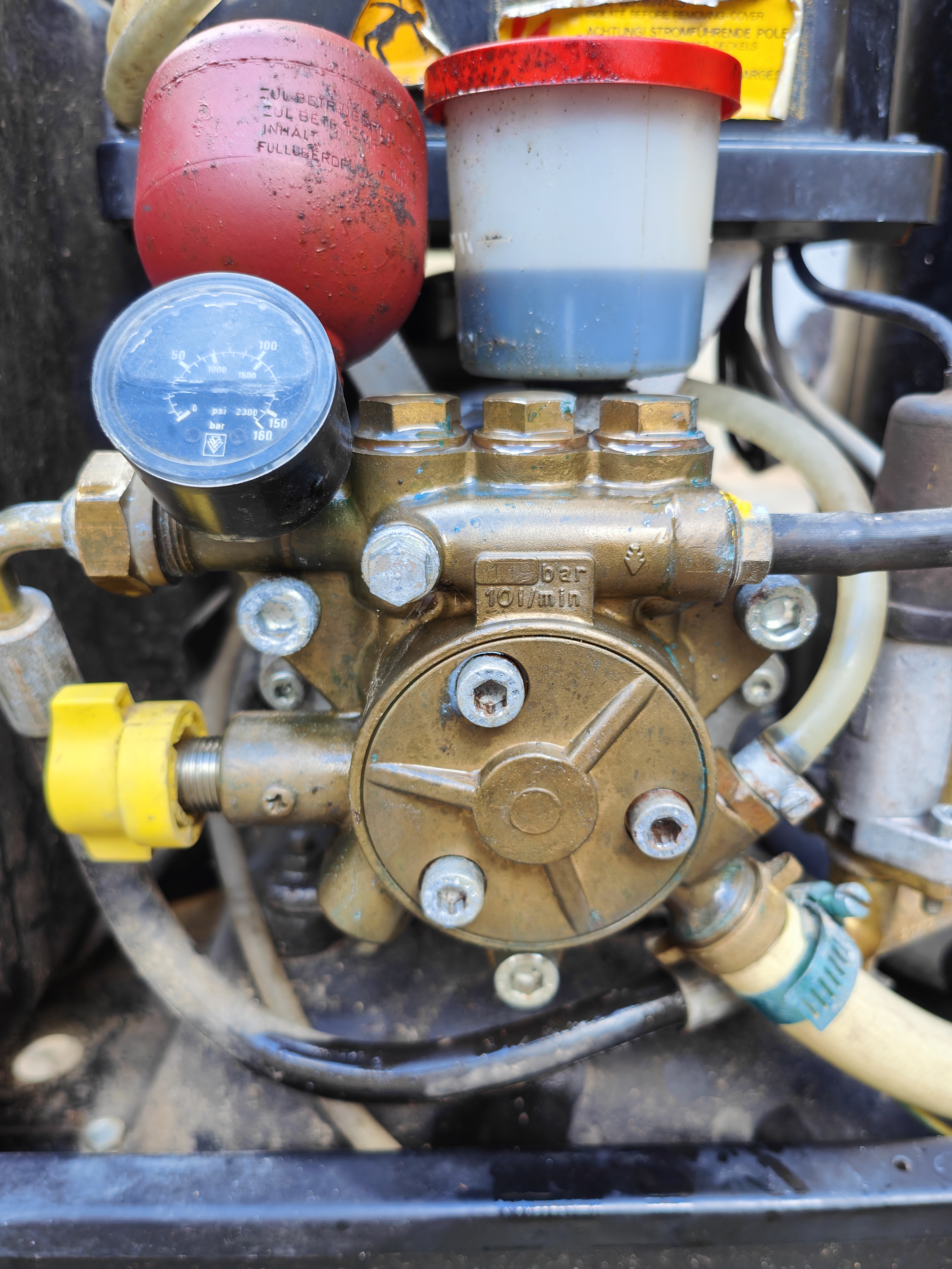

    mimi54
    Re : Karcher HDS 555 C (eau chaude) bourdonnement moteur ne tourne pas
    circuit pompe HDS 555 C
    Nom : IMG20240911140854.jpg
Affichages : 621
Taille : 4,47 Mo
    si c'est les 3 grosses vis, je n'ai pas la clé qui va bien
    Dernière modification par mimi54 ; 11/09/2024 à 13h13.

    mimi54
    corp de pompe avant déposé , toujours le même problème, faut-il que je démonte également la partie juste derrière celle visible sur la photo fixée par deux vis

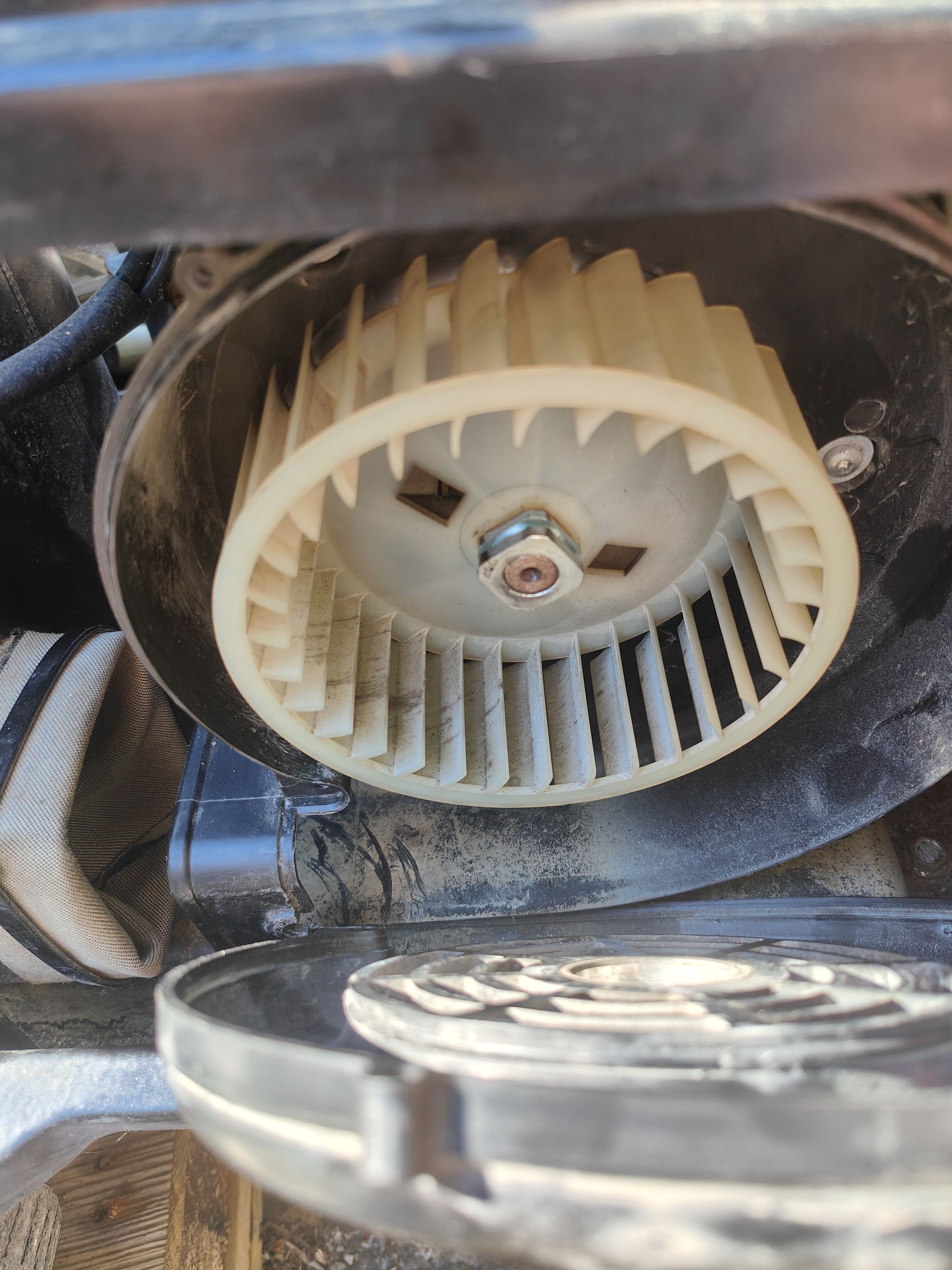

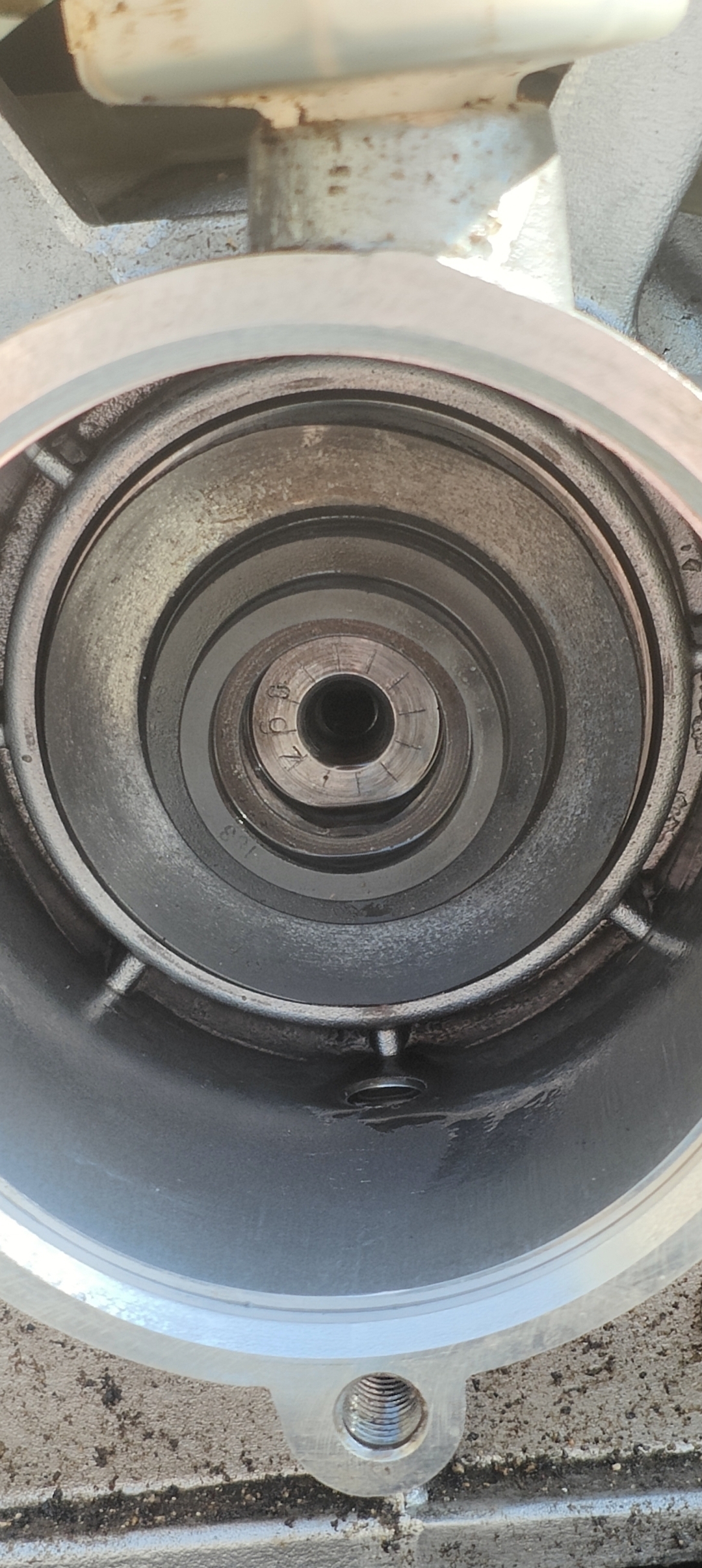

    mimi54
    Re : Kärcher HDS555C (eau chaude) bourdonnement moteur ne tourne pas
    j'ai démonté le moteur coté pompe et j'ai remplacé l'huile, tout semble ok.
    par contre coté ventilateur, il ne tourne pas bien a la main, je force un peu puis il se débloque et se rebloque.
    j'ai essayé de brancher le karcher et fait un test de démarrage, il a fait disjoncté.
    Je reste sur mon idée du ventilateur qui est bloqué, je ne sais pas comment le démonter
    en son centre il a un carré qui entraine la pompe a gasoil quand on veut l'utiliser en eau chaude

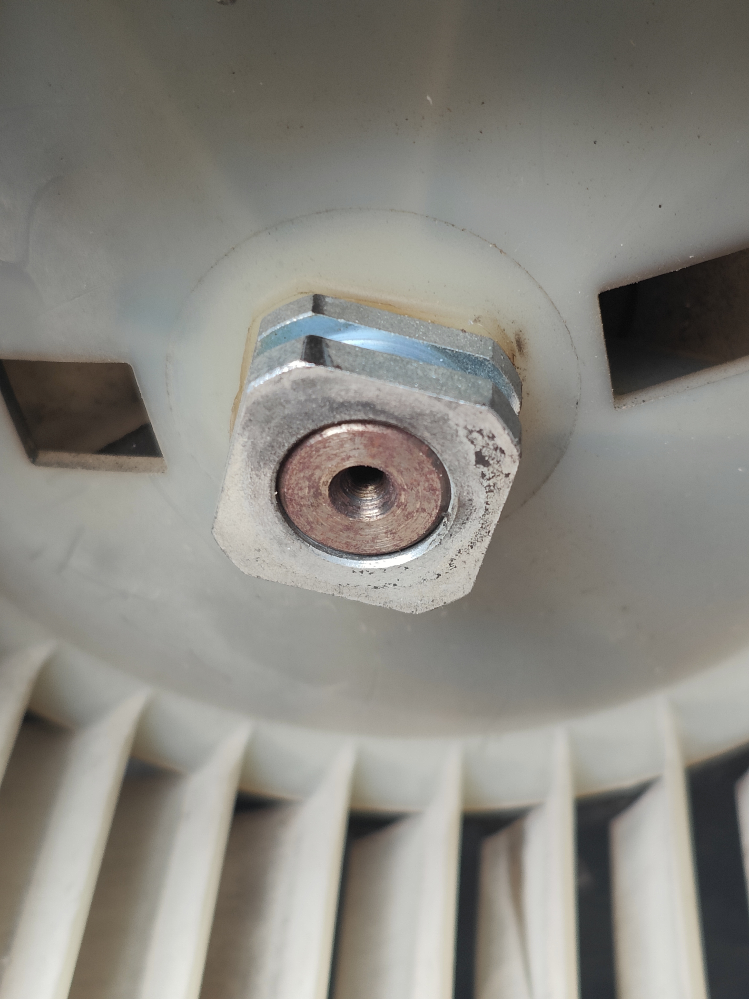

    mimi54
    Nom : IMG20250514180250.jpg
Affichages : 292
Taille : 7,89 Mo ventilateur
    Dernière modification par mimi54 ; 15/05/2025 à 10h07.
    mimi54
    la pièce carrée avec une gorge semble être enfoncé en force et qu'il faut un petit extracteur pour le retirer ,
    je reste en attente d'une autre idée...
    je n'ai pas d'extracteur, il va falloir que je réfléchisse pour trouver un moyen de l'extraire
    Nom : IMG20250515160727.jpg
Affichages : 290
Taille : 6,29 Mo
    mimi54
    j'ai réussi a démonter le ventilateur et la cage de protection moteur juste derrière, il semble qu'une partie métallique du roulement est HS et s'est sans doute "éparpillé" car ça coince encore, j'ai trouvé des morceaux d'alvéoles comme si c'était une protection des billes.
    le roulement tourne bien maintenant que j'ai supprimé les morceaux cassés
    sinon ça coince , c'est certainement du aux morceaux ...
    il va falloir que je commande un extracteur a griffes cette fois car je ne pourrais pas en "bricoler" un autre

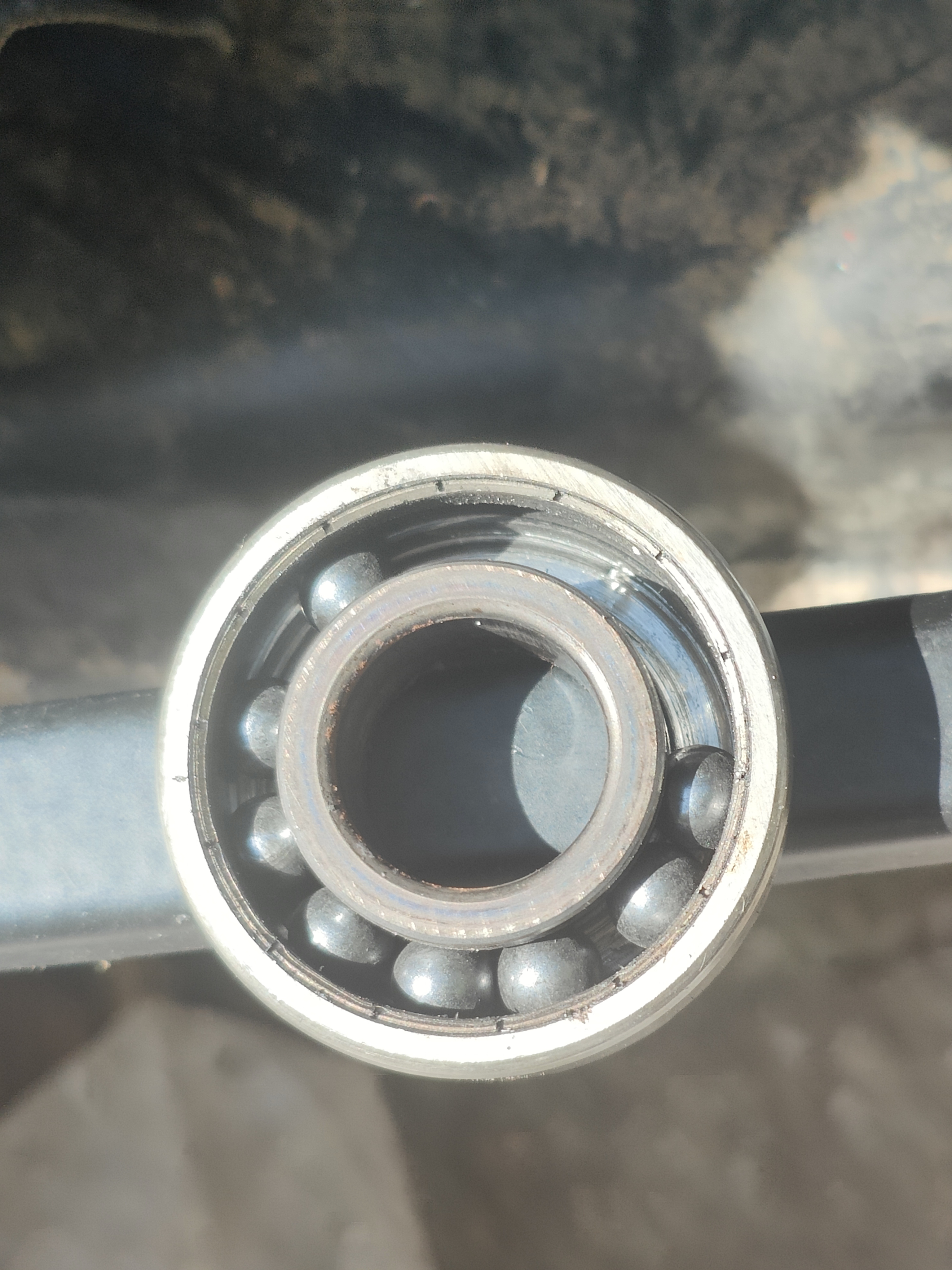

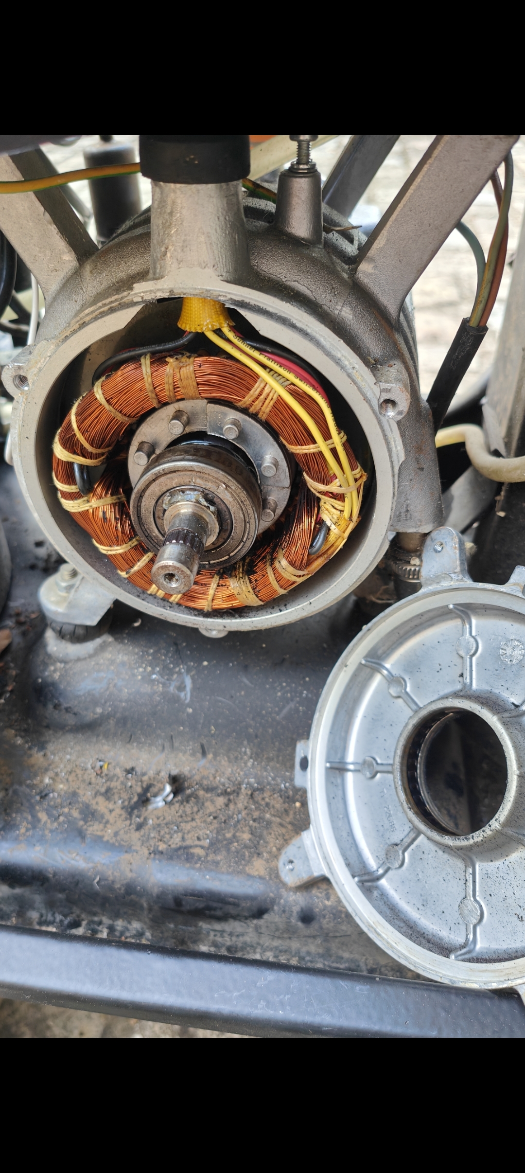

    mimi54
    la cage du roulement arrière s'est defait,
    le circuit n'a pas l'air d'avoir "souffert",
    je vais essayer de démonter le rotor en tapant sur l'axe depuis le coté pompe
    Dernière modification par mimi54 ; 03/06/2025 à 12h41.
    mimi54
    Le roulement est bien HS, maintenant j'attends ma commande

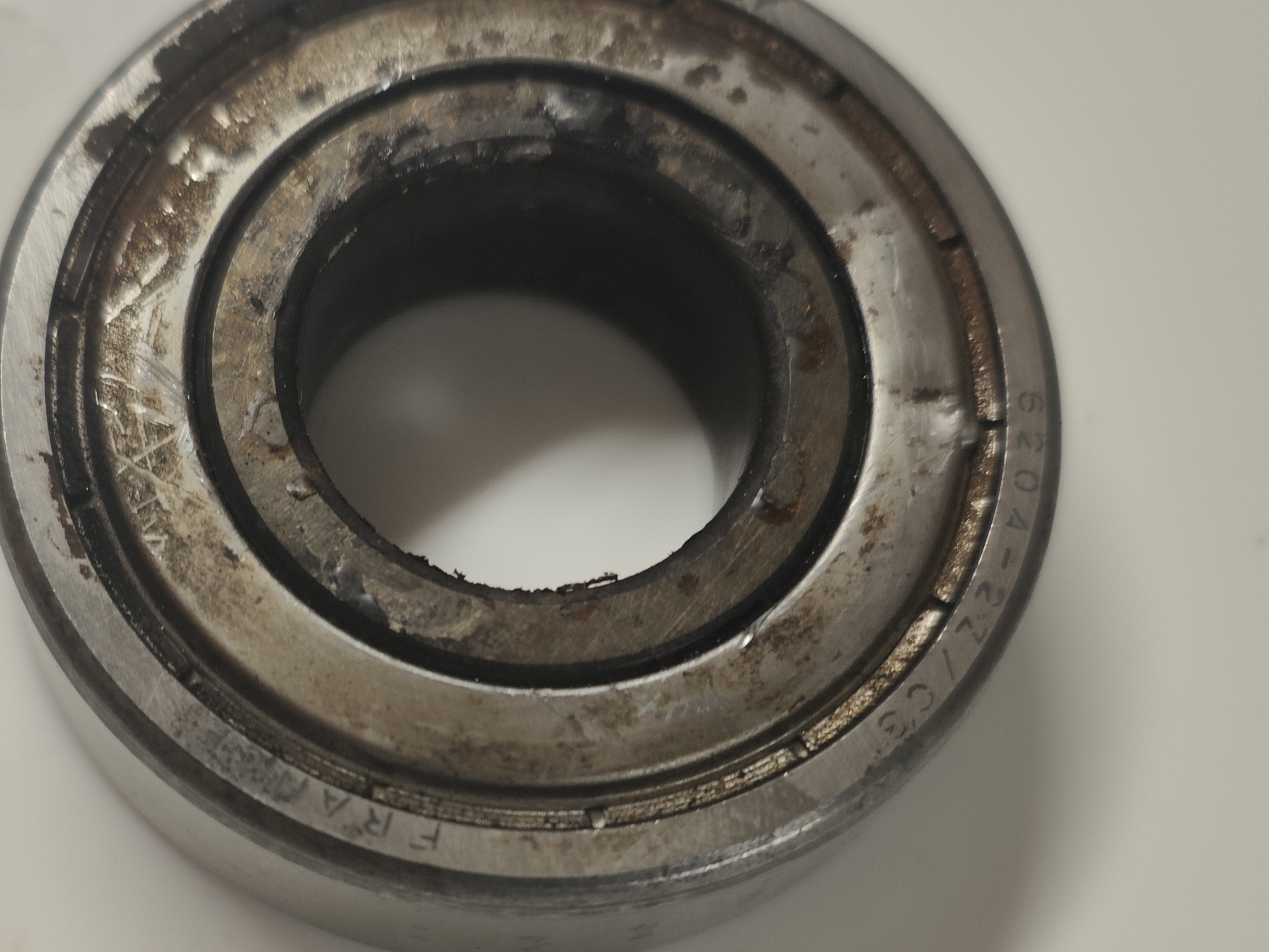

    Maintenant il va falloir remonter le nouveau roulement SKF 6204-2Z /C3 , j'ai pris un C4 et je n'ai aucun outils pour faire cela
    si qu'elqu'un a une idée merci
    Dernière modification par mimi54 ; 18/06/2025 à 16h21.
    bonsoir,
    j'espère que les photos sont celles du vieux .
    Pour remonter bien nettoyer l'arbre et le carter, ensuite graisser l'arbre et rentrer le roulement, sans presse un bout de tube prenant appui sur la cage interne et doucement au maillet, pour le carter idem graisse et cela devrait rentrer tout seul si on s'assure du bon alignement.
    mimi54
    bonsoir,
    Merci pour votre réponse, oui c'est les photos de vieux roulement.
    A noté que je n'ai pas démonter le rotor car je n'ai pas du tout de visibilité sur le "comment faire" mais aussi , j'ai remarqué qu'il y avait une bague d'étanchéité coté pompe que je ne désire pas toucher.
    J'ai essayé de faire tourner le moteur avant de démonter le roulement en le nettoyant et et en remettant le carter,
    ca marche mais ça bloque a nouveau...
    Je pense qu'il s'agit du roulement hs car en faisant tourner le rotor à la main, il tourne bien.
    J'attends le roulement neuf aujourd'hui et si tout va bien, ça devrait fonctionner.
