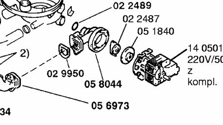

    pourriez-vous me dire où se trouve la pompe d'évacuation d'eau et quelle forme a-t-elle?
    j'ai regardé partout et il me semble qu'elle doit se trouver en dessous. il y a un grand bloc blanc et je crains d'y toucher.
    il n'y a rien sur la lat'erale droite lorsu'on est en face de la machine.

    Re : siemens sn25909/01 en panne
    a présent la référence est bonne voici en partiel (je ne puis vous présenter le document au complet il est sous copyright)
    la présentation de la pompe de vidange
    elle est en opposition a la pompe de cyclage
    la pompe étant a gauche du bol est le moteur le plus petit
    sa photo:
    Dernière modification par richard 31 ; 19/02/2025 à 08h50.
    par contre perso je ne vous orienterai pas vers la pompe de vidange
    mais plutôt vers le flotteur contrôleur de niveau situé dans le remplisseur
    voir post 6 le repère 057553 post 6
    il se peut qu'il soit bloqué
    @papilou
    il n'y a pas de pressostat sur ce produit c'est ce flotteur qui en joue le rôle
    il y a aussi lieu de s'assurer auparavant de l'état de l'aquastop
    signaler simplement ceci
    appareil hors tension robinet ouvert est-ce que la machine se remplie?????
    un stockage prolongé tel que cela est le cas peut l'avoir effectivement bloqué
    et pas que cela
    la pompe de cyclage est a mon avis grippée
    Dernière modification par richard 31 ; 19/02/2025 à 09h05.

    la pompe de cyclage est la pièce référencée 140501 dans la photo de votre post? merci
    Re
    Non la pompe de cyclage se trouve de l’autre côté de celle de vidange elle est plus grosse
    Il faut la débloquer il suffit de faire tourner à la main son hélice de ventilation située au cul de la pompe de cyclage
