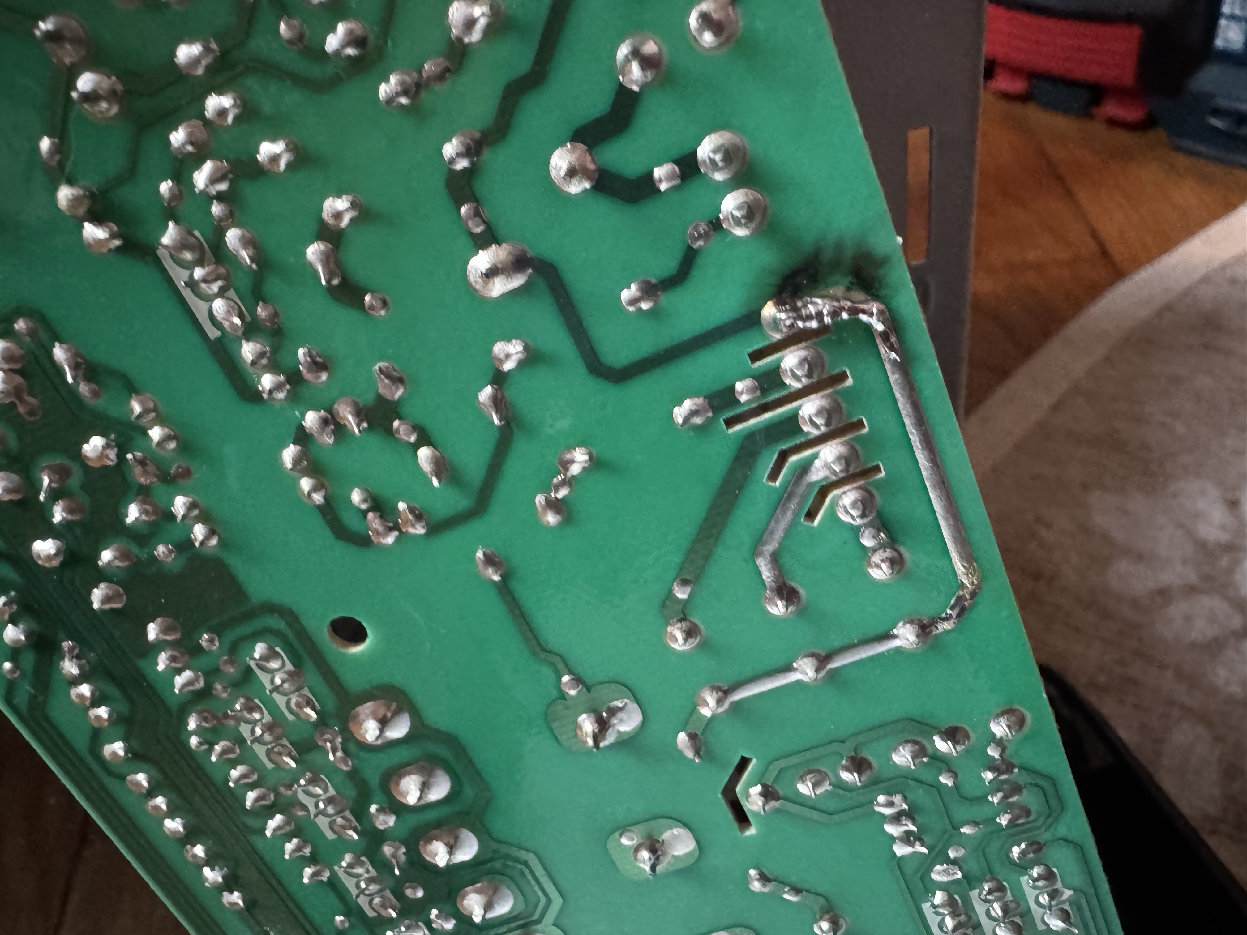

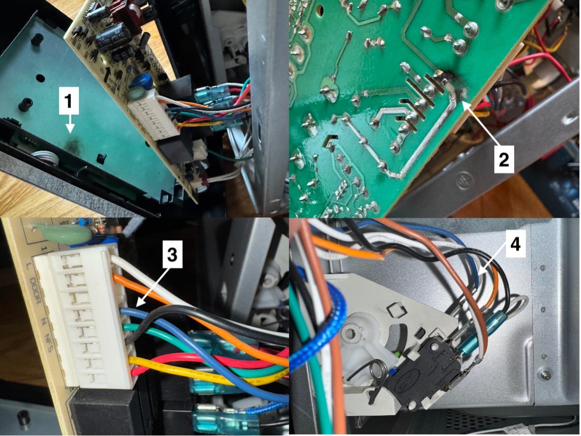

    J'ai changé l'ampoule mais la lumière n'est pas revenue, j'ai démonté la carte électronique et j'ai vu une brulure sur la plaque entre le clavier et la carte électronique (voir photo 1) on voit également la brulure sur le circuit imprimé de la carte électronique (voir photo 2)
    Le fil bleu branché à cet endroit (voir photo 3) va à la sécurité de porte en bas (voir photo 4)

    Ce qui est logique comme la panne est arrivé quand la porte a été claqué trop fort

    Refaire la soudure brûlée.
    Vérifier si rien de cassé au système de fermeture de porte.
    Un des 3 contacts doit être fermé quand la porte est ouverte et doit s'ouvrir en premier quand on la ferme, sinon le fusible saute.
    En claquant trop fort c'est ce qui a du arrivé.

    J'ai refait la soudure et tout remarche !

    il semblerait que ça a flashé entre la tôle et la pin du connecteur !
    peut-être que le circuit est plus flexible à cet endroit à cause des fentes faites pour améliorer l'isolation entre pins.
    Vérifier à la loupe les autres soudures des pins du connecteur.
    Également, ajouter un isolant sur la tôle pour éviter de reproduire le flash ?
