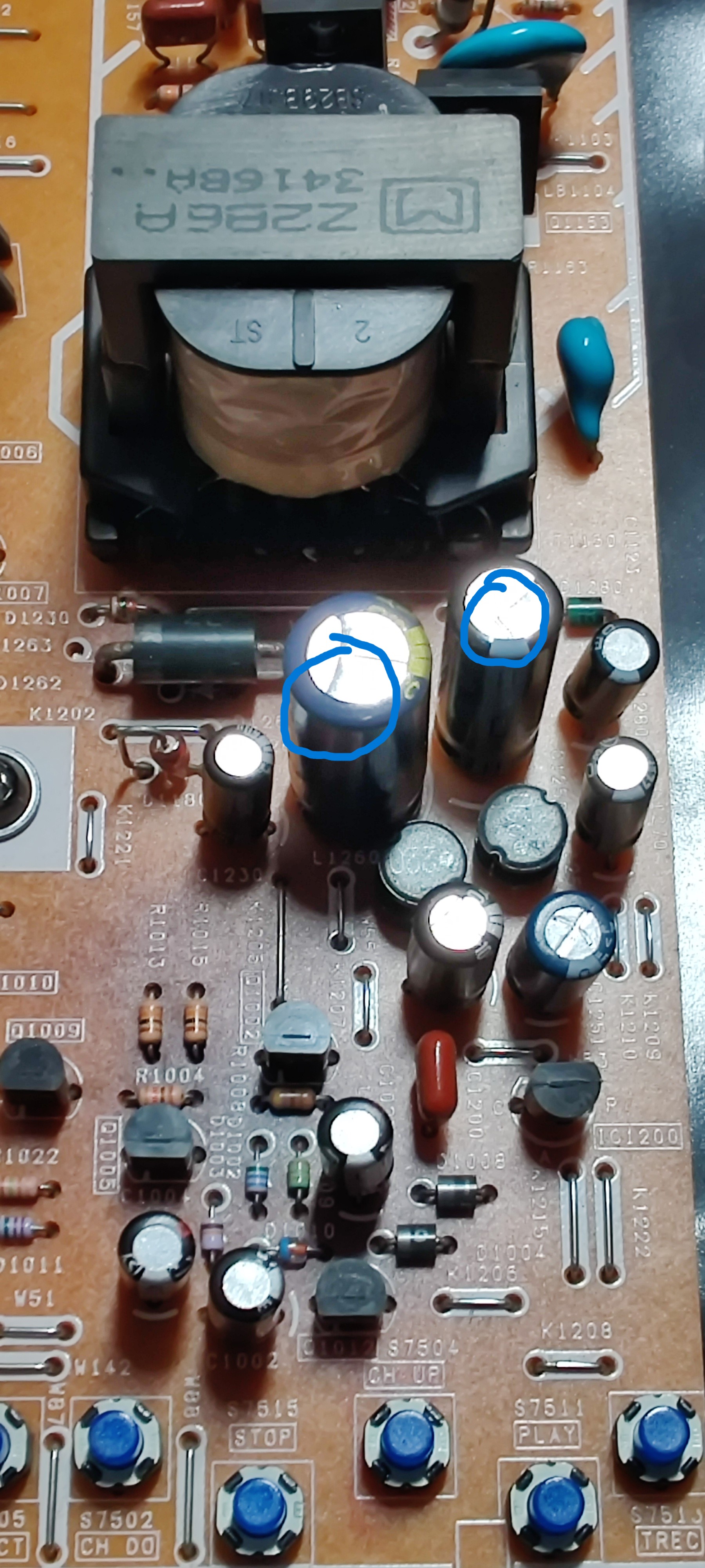

    Voila mon soucis j'ai mon magnétoscope qui ne s'allume plus, d'un coup, du jour au lendemain.
    J'ai décidé de démonter pour le dépanner. Voici la reference : Panasonic NV-SV120EG
    Schéma : https://www.manualslib.com/manual/22...ected=2#manual
    J'ai changé les 2 condensateurs C1250 et C1260 car ils avaient gonflés légèrement et suintés. (Photo en copie)
    Lors de la mise sous tension, (avant et après remplacement des condos) il y a un léger sifflement (est ce la bobine ? normal ?)
    Tout ca pour dire que ca ne marche toujours pas : le courant arrive sur le fusible qui n'est pas grillé, mais ensuite je ne sais plus ou regarder/tester car tous les autres composants ont l'air corrects.
    En vous remerciant,
    Visc

    Une tension sur C1141?

    Oui j'ai bien 330V continu après le pont de diodes.

    OK le primaire fonctionne
    A mesurer pour évaluer le secondaire sur les condensateurs suivants:
    C1280,1270,1250,1260,1230.

    Bon je pense que le transfo est mort car les tensions ne correspondent pas :
    C1280 : 2.5V
    C1270 : 9V
    C1250: 3.4V
    C1260 : 1.7V
    C1230: 0.2V
    Donc c'est le transfo qui serait défectueux (ETS29AZ286AC) ?

    Non,pas du tout
    Il y a un court-circuit au secondaire ,aucune tension est bonne.
    A vérifier la diode D1180 si pas en court-circuit.
    Pour les mesures en tensions il faut appuyer sur ON .

    J'ai dessoudé la diode pour ne pas avoir d'interference avec les autres composants, au multimètre elle sonne bien circuit fermé et au ohmmètre elle a une valeur de 1.5 / 1.7 ohm.

    Je pense qu’elle est bien fatiguée,
    C'est une zener MA7510= 51v 0,8w.

    C'est une smd ou classique (DO41)?
    Sur le net recherchez avec : diode Zener 51v 1w ce sera plus facile .
    Vous pouvez faire un essai sans la diode ,elle est là en protection.

    C'est bien la diode, puisque sans elle l'afficheur s'allume.
    C'est une diode classique, je vais voir si je trouve ca.
