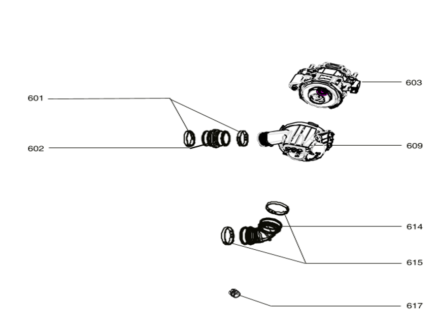

    Re : Machine a laver la vaisselle BRANDT DWF137DW_02
    Pour faciliter l’identification de la pièce, il s’agit de la pompe de cyclage, repérée sous le numéro 603 sur la vue éclatée
    Nom : Capture d'écran 2025-02-21 092315.png
Affichages : 72
Taille : 73,3 Ko
    Dernière modification par ThomasV ; 21/02/2025 à 08h28.
