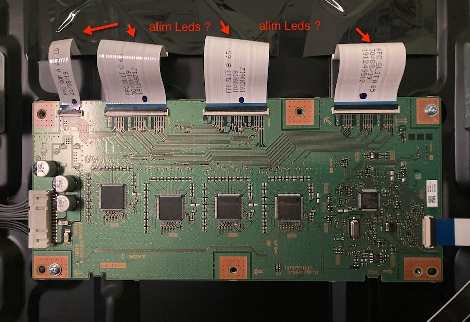

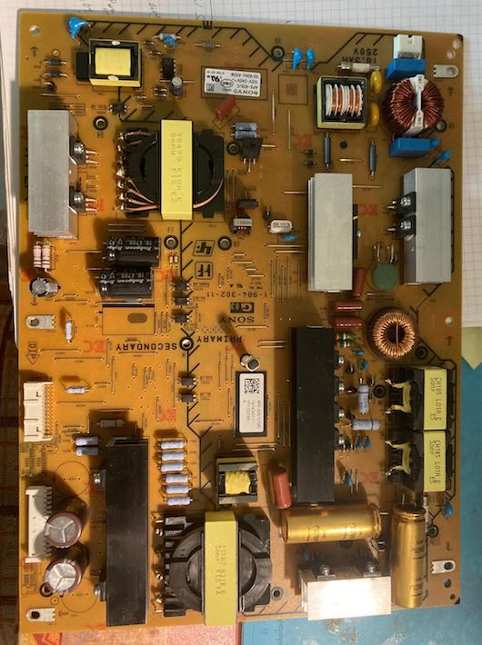

    Des photos
    Nom : 2025-02-24_11-56-20.jpg

    Fareinheit76
    Re : TV Sony ne s'allume pas et voyant de façade éteint
    Carte alim

    Fareinheit76
    carte mère

    Si le 390v (PFC) est présent c’est que l’alim pédale et la carte mère envoie bien la commande sur le PS ON.
    Je regarderai du côté de la carte inverter pour savoir quelles tensions l’alimente et génère.
    Ensuite,comme d’habitude, il faut être sûr du rétro-éclairage et des barres de leds.

    Je n’ai pas de schéma correspondant au modèle mais sur la carte on peut déjà en déduire qu’il y a 2 transfos donc deux alims à découpage.
    Normalement si le 3,4v de veille est présent à la mise sous secteur , le 12v doit être issus du même tranfo et c’est à vérifier.
    Le 2ème ,plus gros,est destiné au rétro-éclairage et doit certainement démarrer avec la commande de la carte mère.
    Donc en forçant l’alim ( connecteurs débranchés ) il est possible de retrouver toutes les tensions secondaires. Le forçage devrait se faire en appliquant le 3,4v sur PS-ON et BL- ON .
    Les mesures de sortie se font sur les condensateurs de filtrage respectifs.

    La tension de Stby 3,3v et la tension 12V ne viennent pas du même transfo, le 3,3V vient du petit transfo au dessous
    Sinon en reliant la tension de Stdby avec le PS_ON et le BL_ON
    Le rétroéclairage ne s'allume pas
    J'ai bien une tension de 25V qui apparait en sortie de la carte d'alim vers la carte drivers de leds
    Sur la carte driver de leds aux 2 fusibles cms, j'ai respectivement 25V et 12V
    Peux-tu me confirmer que les connecteurs souples sont l'alimentation des leds, je n'avais jamais vu ce type d'alim
    Ayant 4 connecteurs souples j'ai des tensions qui tournent autour de 0,9V et 2V selon les points tests (au dessous des connecteurs)
    Et comment ce driver de leds marche, vu les petits composants qu'il y a sur la carte je doute que la tension puisse monter à plus d'une centaine de volts ?

    Il y a donc 3 découpages dont 1 ou 2 permanents (à étudier et voir sur le verso de la carte).
    Le rétro-éclairage est du type micro dimming (extinction par groupes de leds).
    Sur la carte driver il y a 10 sorties (3x3+1)de 6 fils (3x2)qui pilotent chacun 4 leds avec 3 + et 3 - .Les moins dépendent du dimming.
    On a donc 12 leds par sortie(10x12leds = 120 leds).La tension doit être de 24v par + si toutefois les leds sont en 6v.
    Les 4 gros pavés gèrent le dimming orchestré par le processeur qui les accompagne.

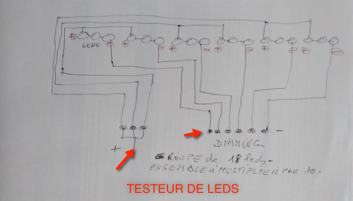

    Un petit dessinNom : 20250225_175007.jpg

    OK,
    Vu que je n’ai pas tout devant moi je rectifie mais l’idée générale est là.
    Les 6 fils alimentent en moins (dimming) un groupe de 3 leds en série soit 10fois 6 fils = 60 filsx3 leds= 180 leds.
    Les 3 fils alimentent en tension plus 2 groupes de 3 leds en serie toujours,ce qui donne 10x3 fils= 30 fils x6 leds= 180 leds.
    A mesurer ce sens des polarités.

    Dessin rectifié pour une cellule de 18 leds à multiplier par 10 pour l’ensemble du rétro-éclairage. Nom : 20250226_125237.jpg

    Afin d'éviter d'enlever les connecteurs souples
    Que penses-tu si je commence à tester chaque circuit leds avec mon testeur de leds en laissant les connecteurs branchés sur la carte driver et que j'applique les 2 pointes du testeur entre les 2 flèches rouges
    Y-a t-il un risque pour les puces ?
    Commencerais-tu par cela ?

    L’inconvénient c'est que les groupes de leds fonctionnent en appel de courant et si un groupe a une led(en serie )défectueuse c’est tout le rétro-éclairage qui se met en sécurité .
    En fait on peut mesurer que quand ça marche mais déjà il faut prendre la tension sur les 10 plus (+)par rapport à la masse secondaire sans problème. Si déjà on a les 10 plus ,il y a des chances que le souci soit au niveau des leds.
    On ne peut pas employer le testeur de leds sans débrancher la carte ,les retours de courant sont nuisibles pour les IC.
    Le testeur peut être utilisé en débranchant la nappe et par groupe ,mais il faut être dans un environnement sombre car on ne voit pas bien.
