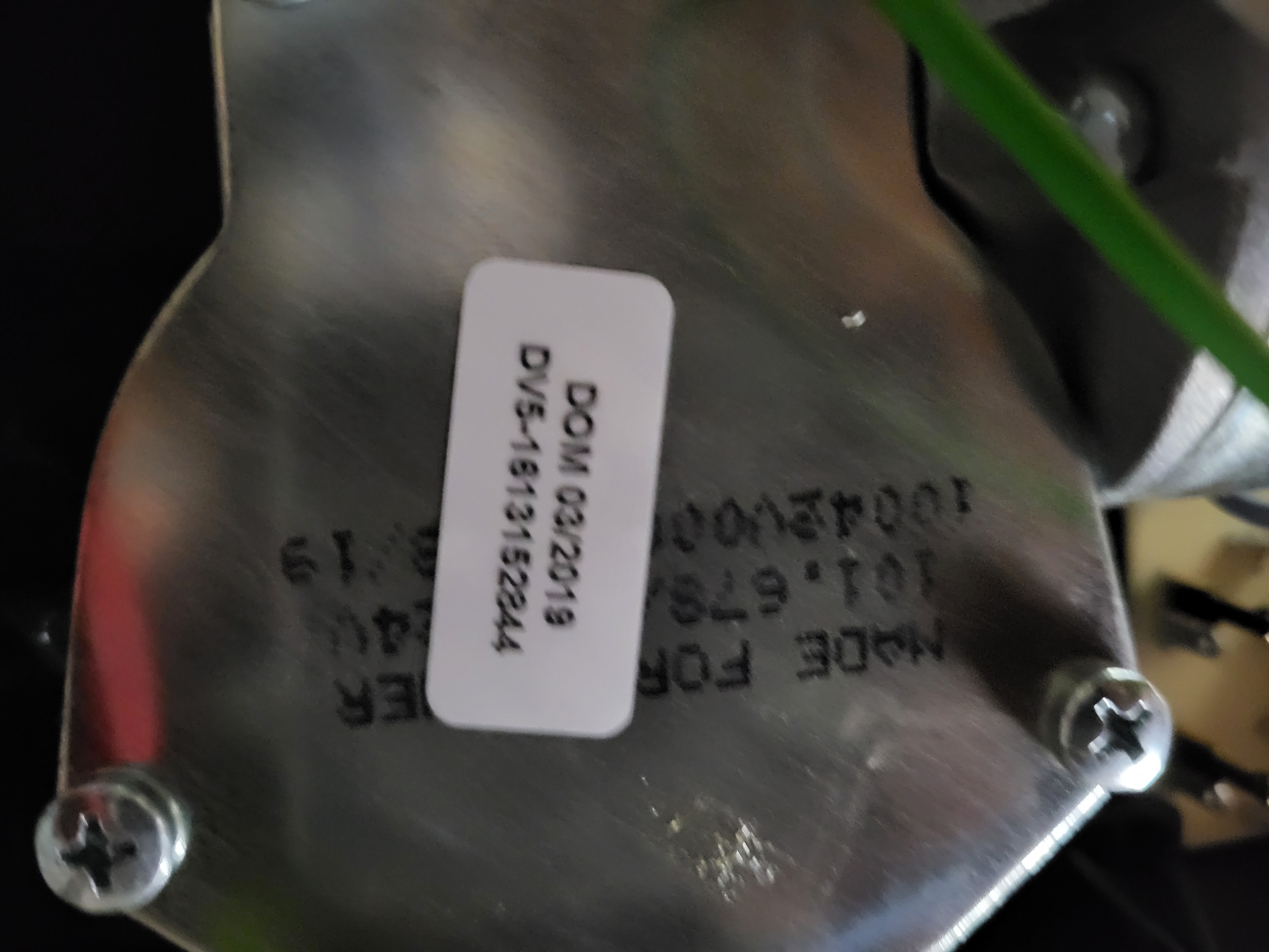

    Merci pour vos réponses, le boîtier de contrôle est de la marque Sommer, et la seule référence que je trouve sur le moteur est celle ci :

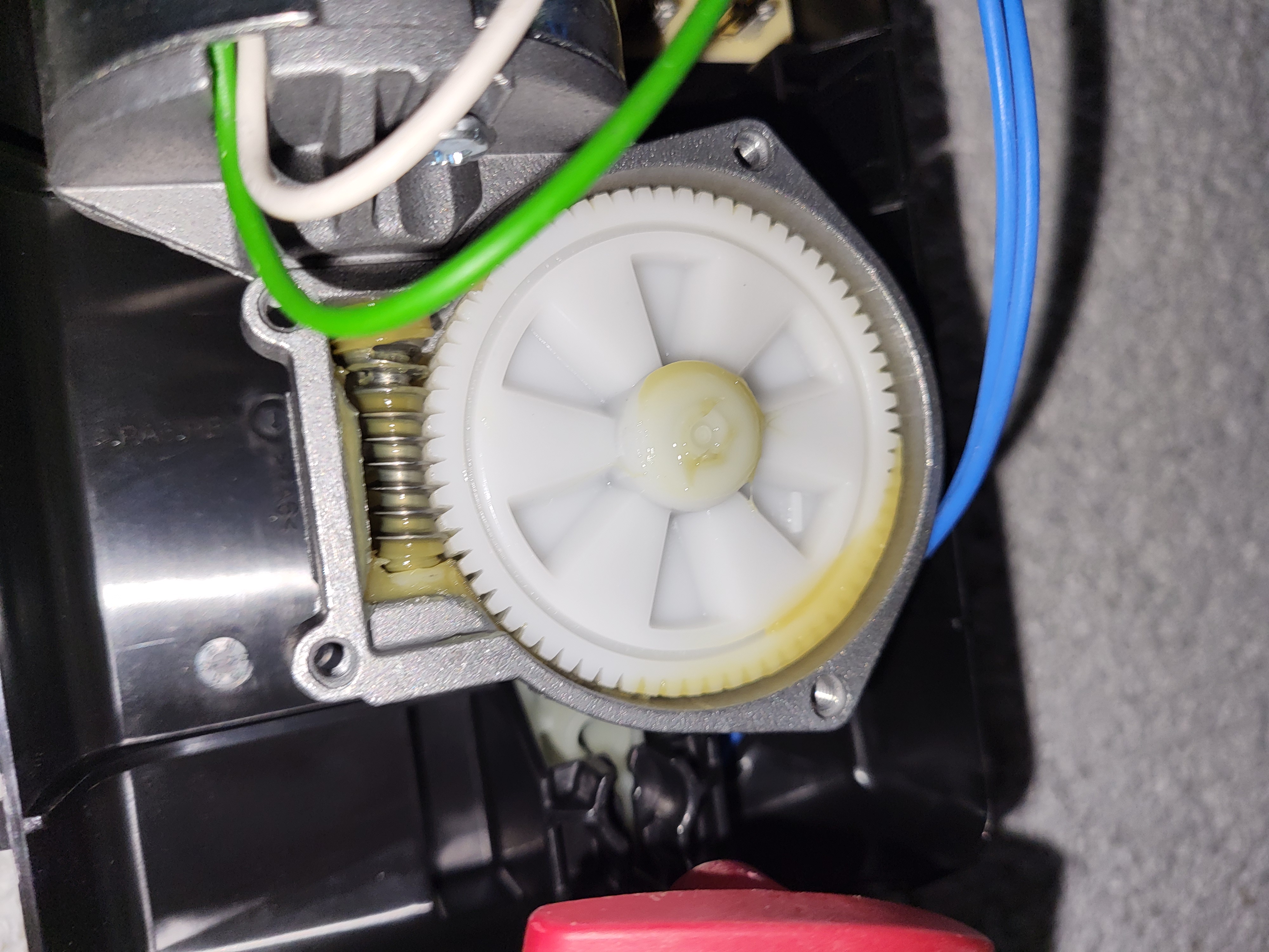

    Il y a bien une roue plastique et une vis sans fin sous la plaque :
    Mais elles sont en bon état et sur la vidéo on peut voir que ça tourne plus haut côté plafond, donc l'entraînement se fait bien à ce niveau

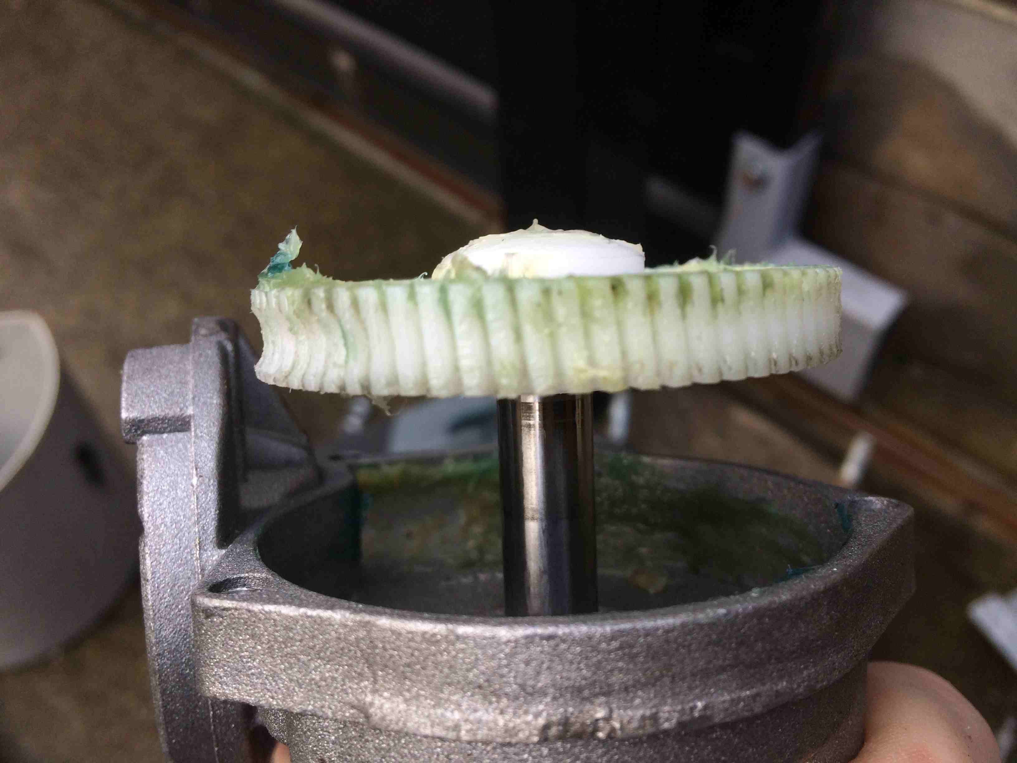

    vérifier aussi que le pignon nylon n'est pas usé au milieu de la denture, comme sur les photos ci-dessous. Le bord peut paraître intact.

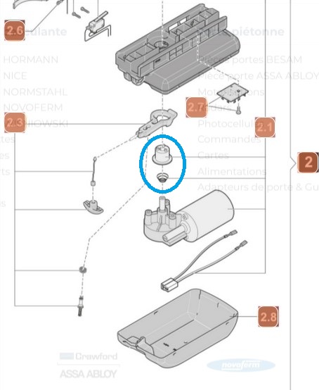

    Alors j'ai démonté le chariot et en effet c'est le système de débrayage qui pose problème. Il y a un espece de manchon métallique doré (avec un ressort) qui n'est plus vraiment mobile. Peut être grippé ou je ne sais pas, je l'ai démonté, trifouillé un peu et remis en place, il coulisse à nouveau mais je pense qu'à plus ou moins court terme je vais devoir remplacer le kit de débrayage.

    attention, si c'est la pièce entourée en bleu, elle ne fait pas partie du kit de débrayage 2.3, mais du moteur 2.1. (au sens des pièces détachées)
    Et j'ai peur qu'elle ne soit pas vendue seule comme pièce détachée.....

    ne donnez pas les références sur étiquette moteur
    mais plutôt celle de l'ensemble de motorisation mentionnée sur le capot motorisation
    Non il s'agit de la petite pièce tout en bas au 2.3, et il faut sans doute racheter l'ensemble de débrayage complet car oui je doute que les pièces de chaque kit soient trouvables à l'unité
