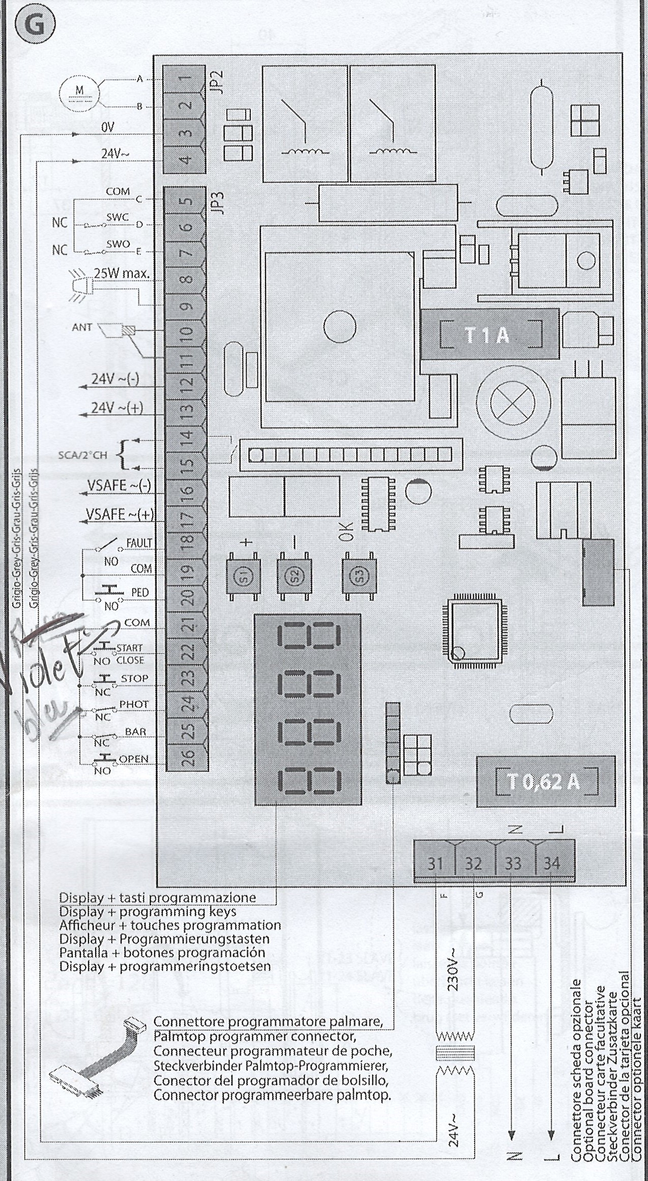

    ma motorisation de portail coulissant m'indique erreur 11.
    Après avoir naviguer sur la toile, ce code erreur serait : "Echec du test de la résistance de shunt et du mosfet du moteur 1"

    1) Mesurer la présence 24 V DC en 50/51 : sur ma carte, je ne trouve pas ces bornes. J'ai par contre mesurer en sortie du pont de diodes, (au dos de la carte, les 2 bornes situées le plus prés des relais) je trouve 12,34 Vcc.
    2) sur ma carte, il n'y a qu'une seule led, verte à gauche d'un condensateur qui est allumée (voir pj).
    3) Lors de l'appui sur la touche OK, l'écran lcd déroule des informations sans discontinuer.
    4) Les fusibles sont bons (première chose que j'ai contrôlé).
    5) Un relais claque (information déja donnée)
    6) Le moteur a été testé comme demandé sur batterie 12v, à vide et tourne bien dans les 2 sens.
    7) Aucune tension sur les bornes 1 et 2 sur JP2 (les bornes 11/12 sont sur JP3 et servent pour l'antenne).
    8) Lors d'une commande (pontage 19/20 ou 21/22), un relais claque et semble se couper pour se réalimenter (bruit de "mitraillette).

    Erreur de ma part, je n'ai pas utilisé la bonne notice. mea culpa.
    C'est pourquoi je recommande toujours aux "demandeurs" de préciser la référence de la carte dès le départ de la conversation.
    Reprise du message #6 corrigé :
    Mesurer la présence 24 V AC en 3/4.
    Mesurer la présence 24 V DC (ou AC ?) en 12/13. J'ai le sentiment qu'il n'y a aucune alimentation ?
    Vérifier le pont de diodes : bloc carré (2,5 x 2,5 cm) à gauche de l'indication fusible T1A.
    Que dit l'afficheur ?
    Est-ce qu'on entend un relais qui "clique" ?
    Les 2 fusibles sont bons ?
    Le moteur peut être testé à vide , seul, déconnecté de la carte, avec une batterie 12V de voiture.
    Déconnecter le moteur et mettre une lampe 24V sur JP2 (1-2) et lancer une commande, y a t-il un allumage ?
    Mettre un voltmètre sur JP2 (1-2) et lancer une commande, y a t-il une tension fugitive ( préférer voltmètre analogique) ?
    PS : Bruit de "mitraillette", donc il y a du jus mais préciser les tensions.
    Un court-circuit qq part ? J'y réfléchis.

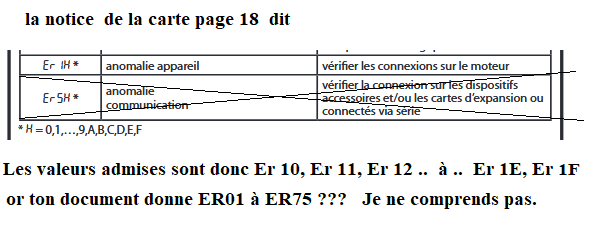

    Je ne trouve pas la signification de Er 11 dans la notice. Dommage. (erreurs 10 à 1F en hexa)
    Mais comme tu l'as trouvée par ailleurs, .....

    Attention : Tu es sûr que ton document s'adapte à ton cas ? bizarre.
