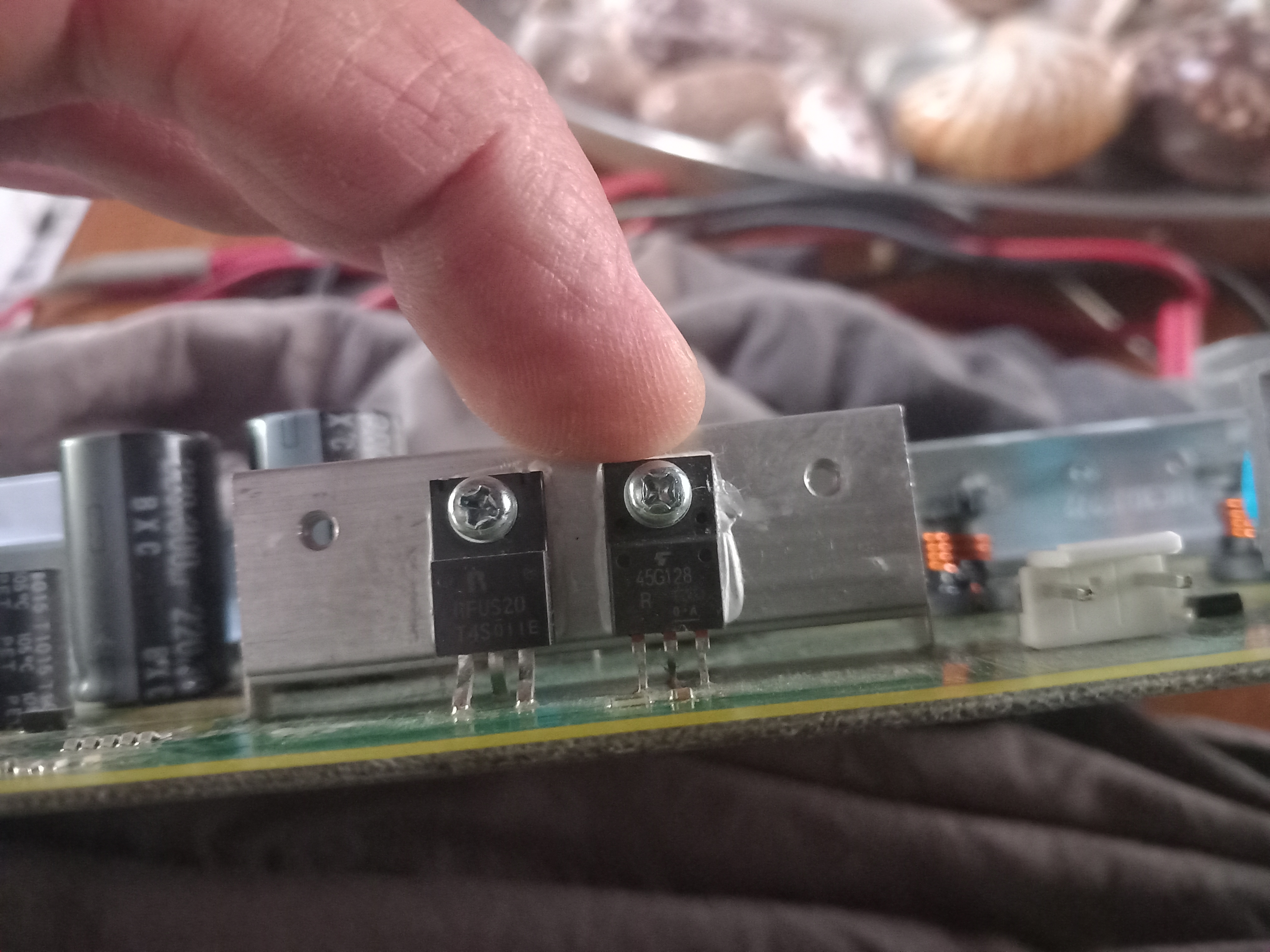

    je me suis mis sur une nouvelle télé d'un copain.
    symptome : elle s'allume puis s'arrête au bout de quelques secondes. Clignotement led rouge en façade 1 toutes les 3 ou 4 secondes
    démonté capot, et les deux plus grosses cartes. Pas de condo visuellement dégradé. Je les ai tous testés (sans les dessouder. Je sais, c'est pas fiable, mais s'ils sont totalement HS, on peut tenter....), un seul ne semblait pas fonctionner, mais une fois dessoudé, la mesure était bonne.

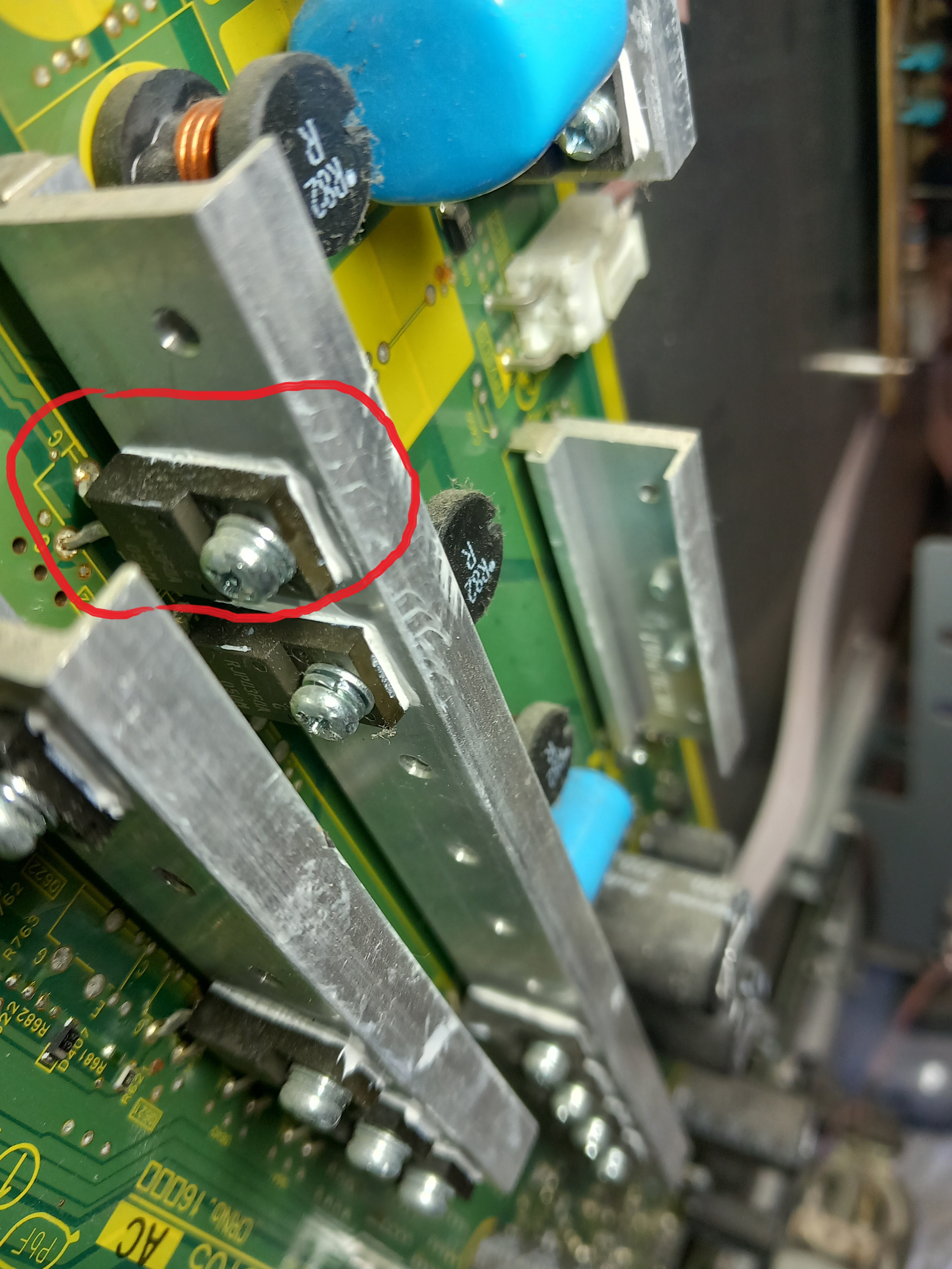

    Sur la carte proche des départs vers l'écran, les soudures d'un "trois pattes" ( transistor rjp43f4a) semblent avoir un peu chauffé. Il est très difficilement accessible, il sera galère à changer (une rangée d'autres tripattes sur refroidisseur est planté juste devant....). Il a un voisin identique. Sans dessouder, les tests donnent les mêmes valeurs à l'ohmmètre et en mode diode sur les deux. J'ai tout de même refait ses soudures, sans effet.
    Tous les fusibles sont OK.
    Quand elle s'arrête, c'est le relais indiqué sur la carte principale qui claque pour l'éteindre.
    J'ai refait toutes les soudures qui me paraissaient un peu mats. Pas de changement

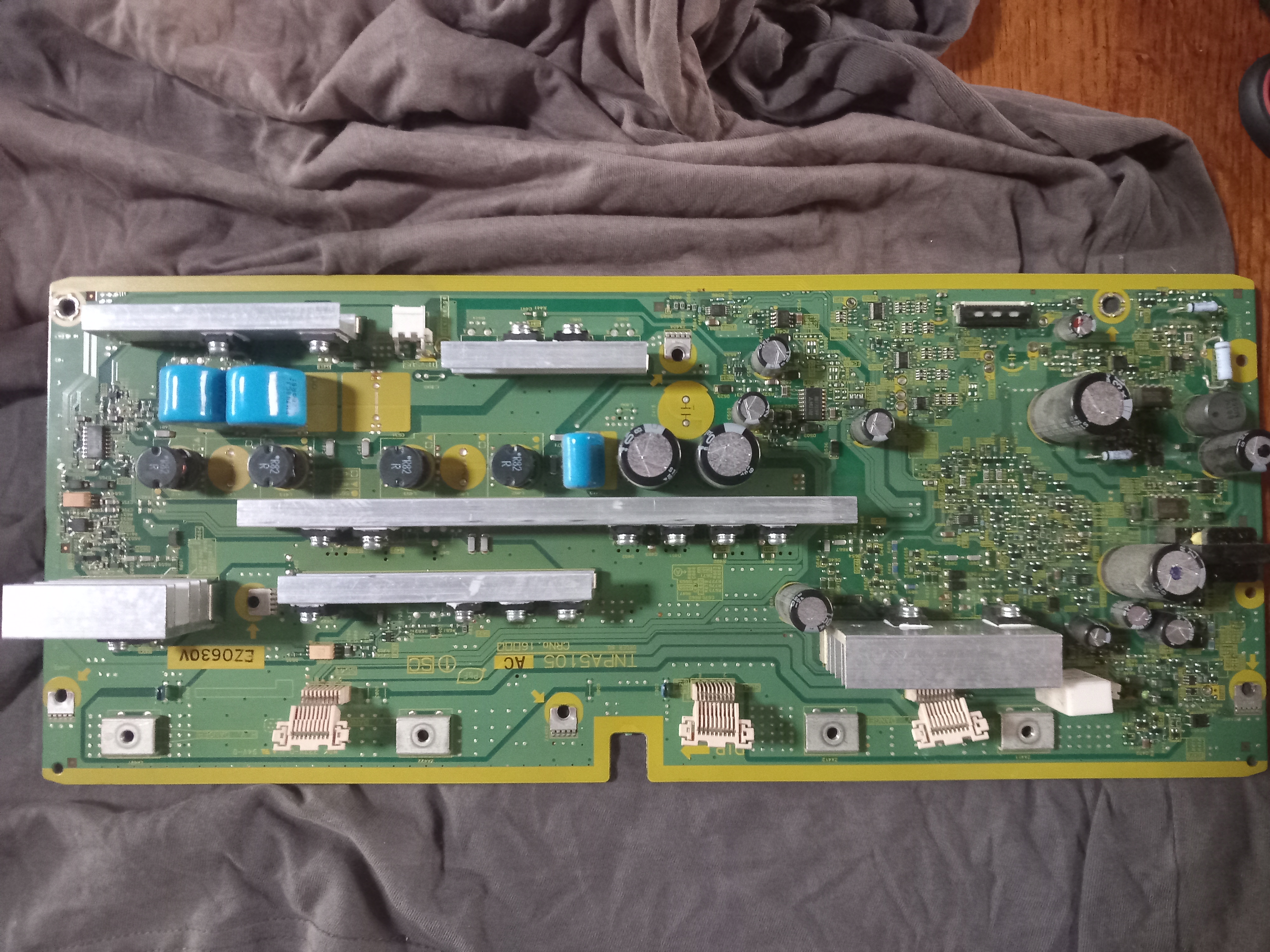

    D’abord la reconnaissance des différentes cartesNom : Screenshot_20250522-125315_Drive.jpg
Affichages : 135
Taille : 285,0 Ko
    Le souci doit se tenir dans la carte SC.
    Mesurez en ohms les mosfets et diodes qui sont sur les radiateurs et cherchez le court-circuit sur ces composants.

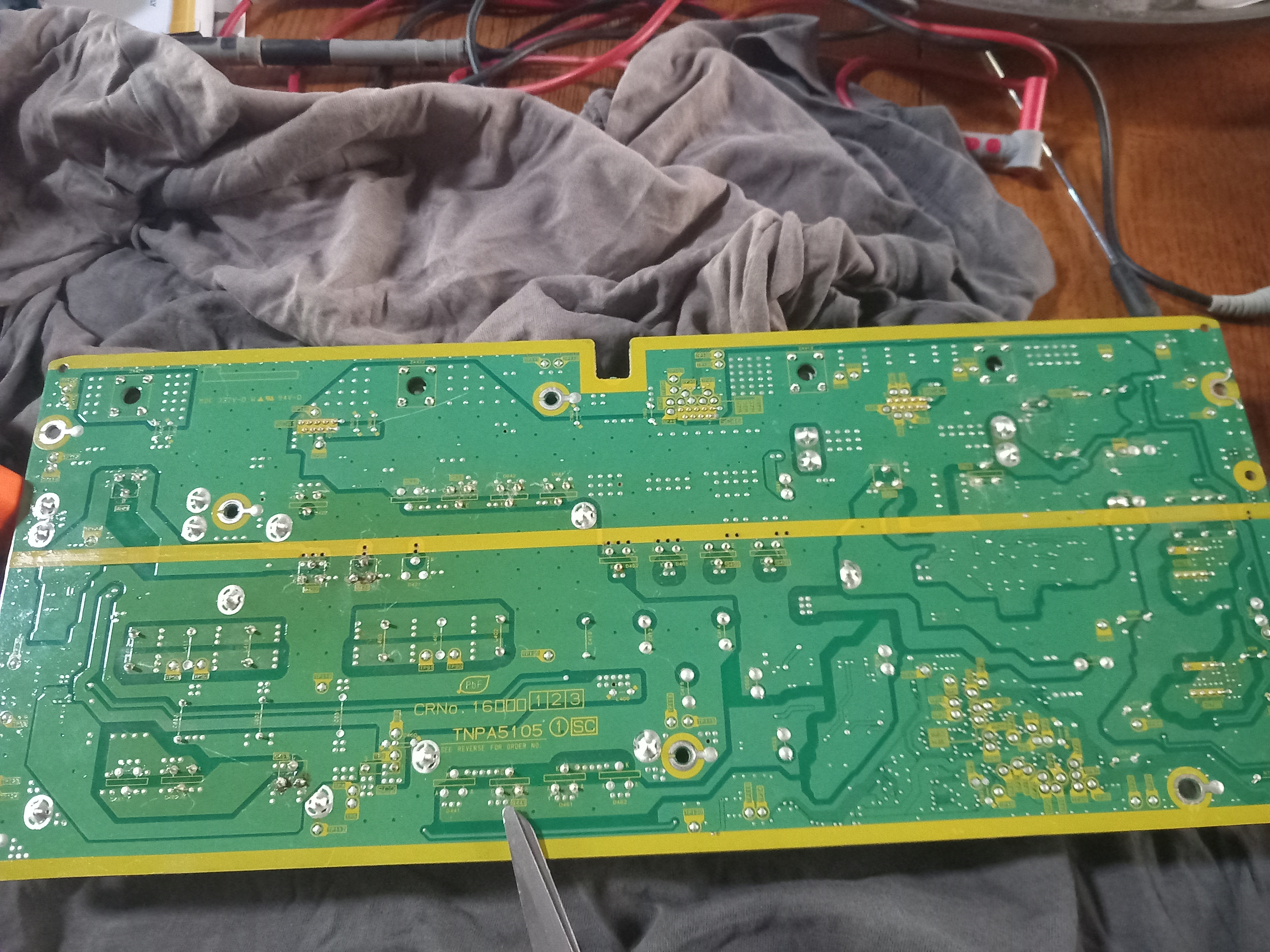

    illustrations...orientées sur le D441
    et des soudure pas belles, mais qui sont parfois de mon fait...

    fatigué hier.....en fait, il n'y a aucun composant derrière les "fausses" soudure du D441....fausse piste donc! et tous les composants Dxxx ont le même comportement
    Il n'y a que sur les Qxxx que j'observe des comportements parfois différents, mais variables, sans doute car j'active des "portes" en les testant en mode diode. Ceci étant, aucun court circuit détecté sur ces composants (seulement entre les deux pinoches A de tous les Dxxx, ce que je présume normal du coup.
    Les Q421 et 451 avaient leurs soudures un peu oxydées ou brulées, mais leur comportement semble normal. J'ai refait leur soudure, mais sans changement.

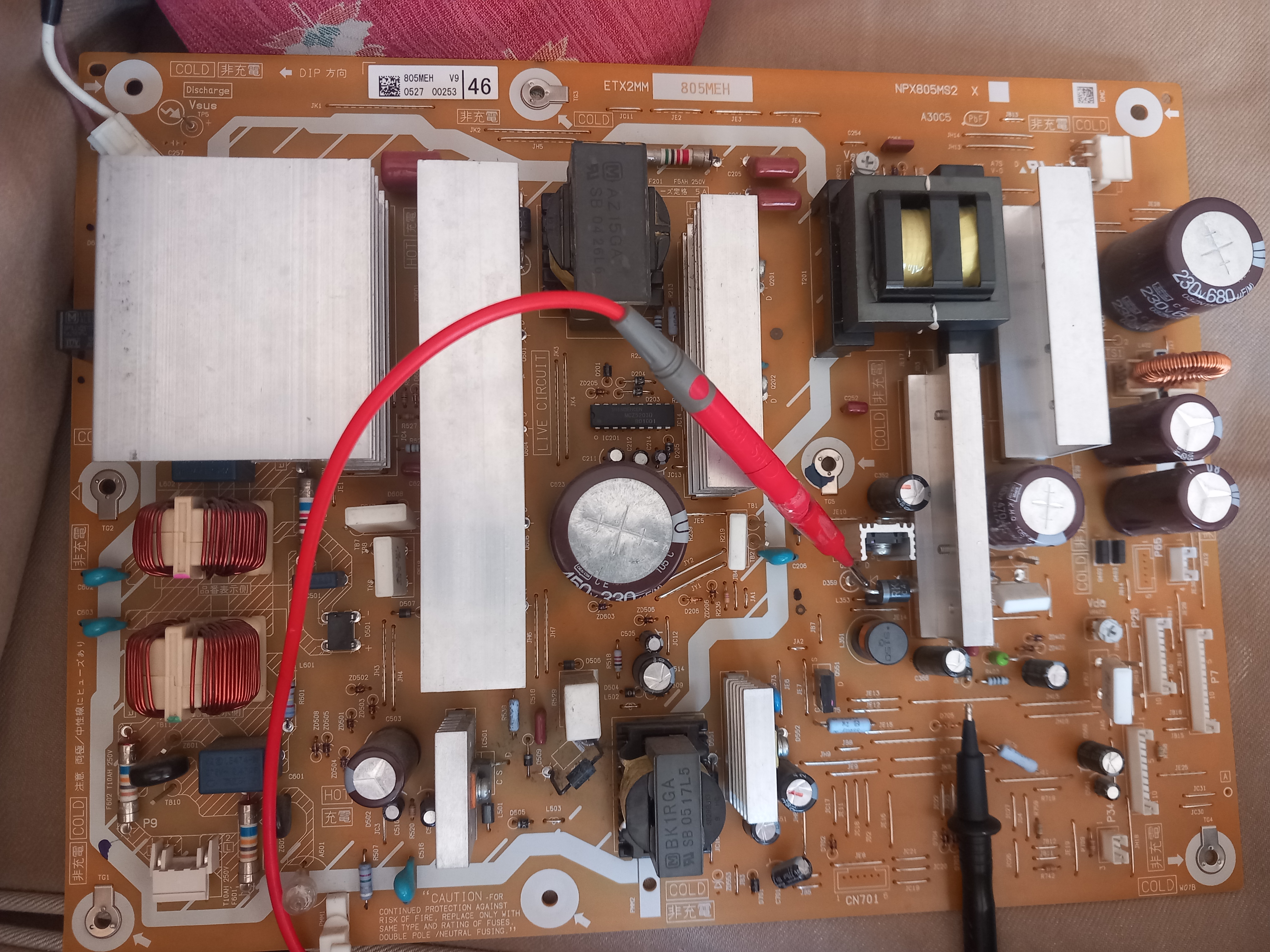

    Sur la carte P, il y a une diode D359, (ref RK 46, assez grosse, bien 7mm de diametre) qui laisse passer le courant dans les deux sens. mais pas avec la même valeur (0.18v dans un sens, croissant de 1.5v à 2.8v dans l'autre). idem pour la petite diode en D402 (diametre 3mm environ). sur les autres diodes Dxxx (deux pattes), j'ai 0.5v dans un sens, rien dans l'autre.
    Possiblement normal, car composant non dessoudé? ou défaut de ces diodes

    Il faut mesurer en tension entre cathode et masse secondaire ceci en phase de démarrage puisqu’après la sécurité intervient.

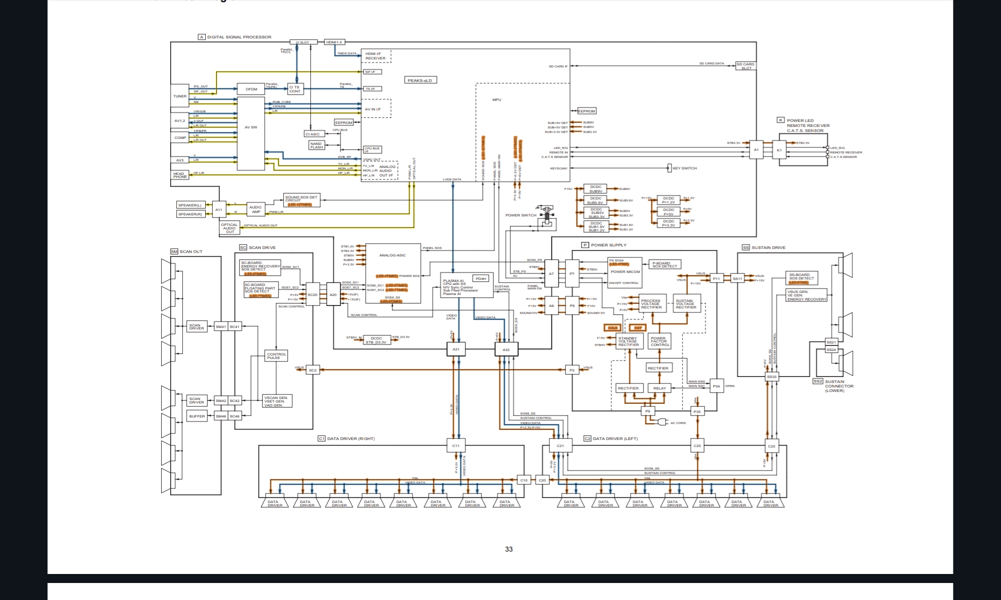

    Contrôlez avec ce diagramme l’absence de court circuit sur les lignes VSUS,VDA,+15 ,et les différentes tensions qui alimentent les cartes SC et SS.Nom : Screenshot_20250523-171311_Drive.jpg
