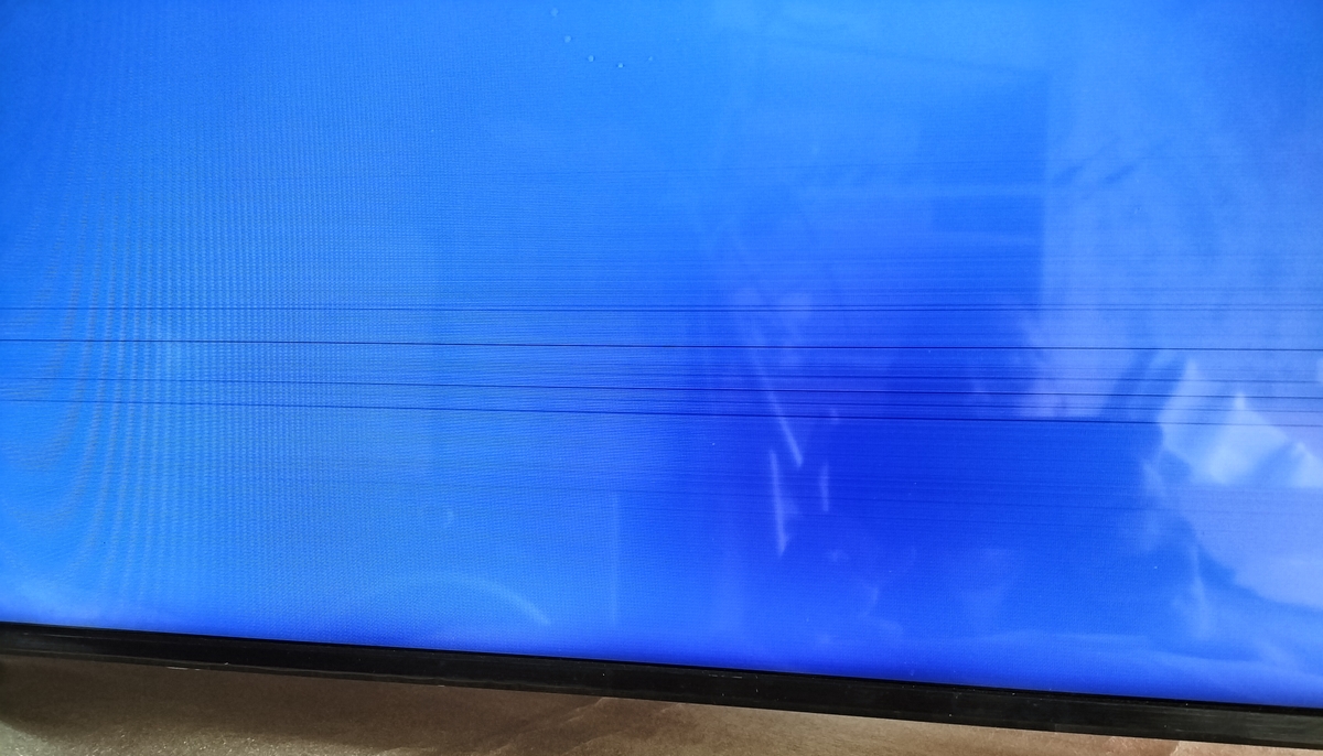

    en attendant mes barres de leds pour réparer une autre télévision, je viens de me mettre sur une TV Samsung QE50Q68AAU qu'un copain vient de me donner et qui présente un léger défaut d'affichage .
    Ce téléviseur à moins de 3 ans je crois et présente des légères lignes horizontales plus ou moins épaisses. De plus, les largeurs de lignes ne sont pas toujours stables et passe parfois d'épaisses à fine Nom : IMG20250528174305.jpg
Affichages : 165
Taille : 526,3 Ko .
    Pensez vous que le problème viennent d'un condensateur défaillant, de la carte alimentation, de la carte mère ou carrément un problème de dalle?
    Merci par avance

    driver lignes HS => dalle à changer!

    Re : Petites lignes horizontales sur Samsung
    Bjr
    D’accord avec jiherve ,que je salue,un buffer est en train de prendre des vacances .

    Bonjour, c'est bien ce que j'avais peur et que vous me confirmez. Malgré tout j'ai vu que l'on pouvait faire une réparation temporaire en bloquant certains signaux avec du scotch au niveau des nappes. Celà vous parle t'il et savez comment procéder (nbre de signaux, numéro de pin etc)?
    Bjr
    Tout dépend des lignes qui sont bloquées mais dans votre cas il s’agit de circuit incorporé dans une nappe latérale que l’on appelle IC COF.Cette nappe est thermosoudée à la dalle .C’est remplaçable mais il faut être équipé d’outil industriel.
    Une idée de la chose :
    http://fr.rinalgp-ara.com/tv/spare-p...cd-repair.html
