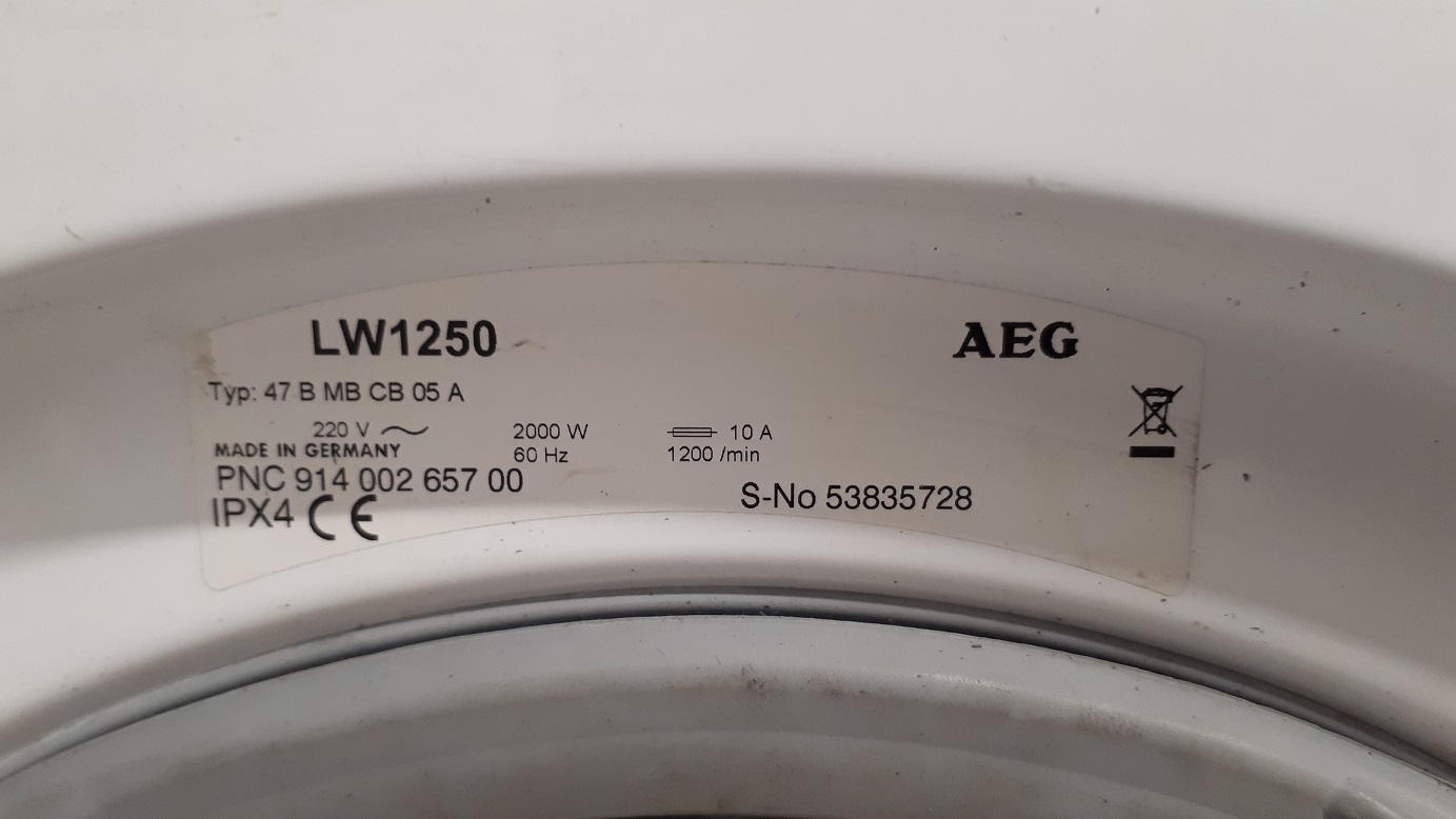

    la machine s'emplit normalement , puis vidange et se met en défaut . sur tousd les programmes .
    les fonctions '' vidange'' , ''essorage '' fonctionnent
    J'ai vérifié le pressostat , le bloc de compression est propre
    je présume que cela provient de la carte . cette carte est introuvable
    j'ai joint une photo de la plaque d'identification
    merci pour votre aide

    si moteur universel (c'est le cas en fait )
    contrôlez plutôt l'état de ses charbons a
    mon avis je ne serai pas surpris qu'ils soient hs

    je vais vérifier les charbons merci

    contrôlez aussi la résistance thermoplongeur qu'elle ne soit pas a la masse
    c'est un classique aussi chez eux
    car en cas de mise a la masse la carte se met en sécurité
