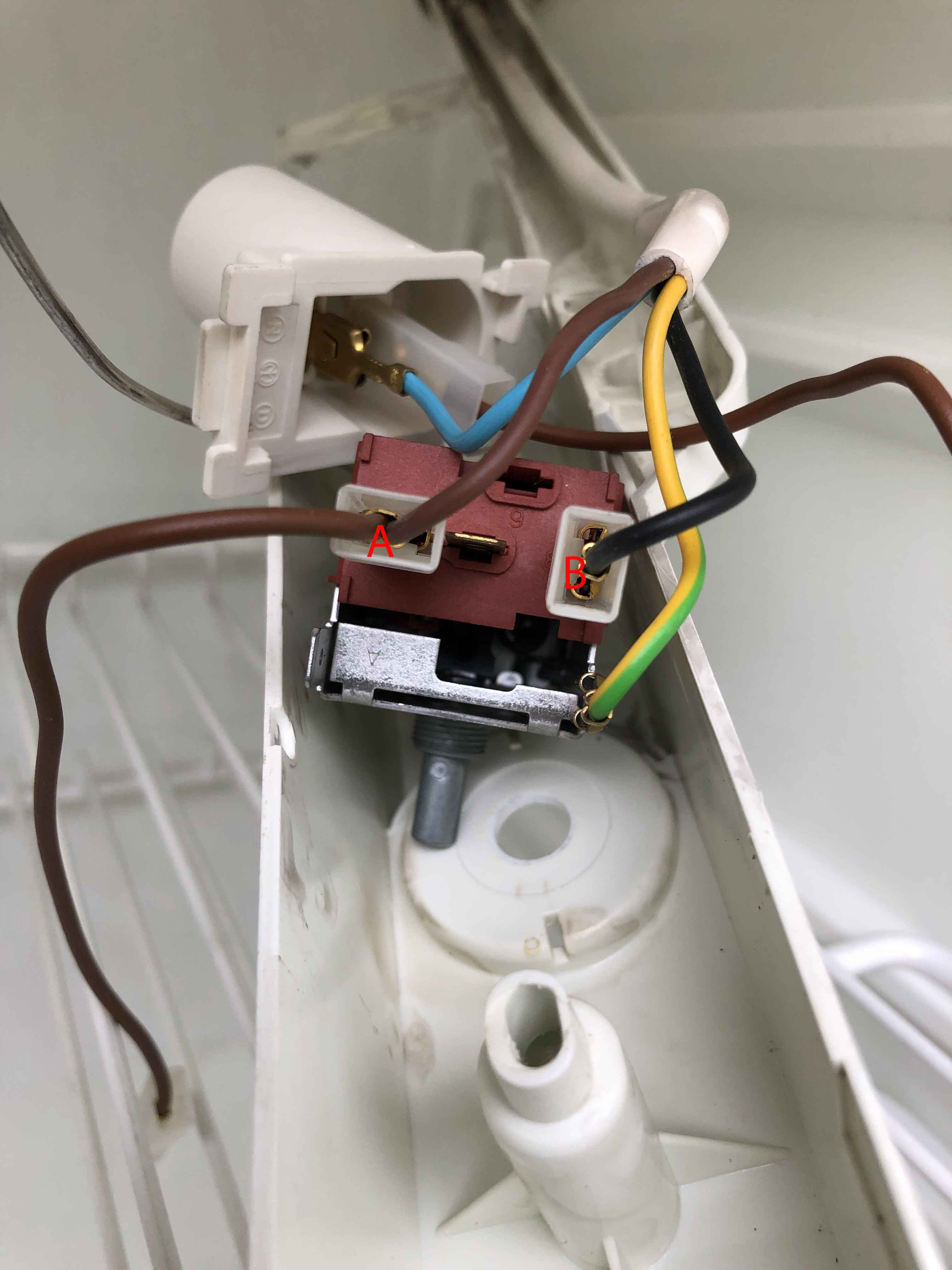

    Salut tout le monde,
    Je viens vers vous pour solliciter de vos lumières.
    Un ami quittant la France m'a donné un frigo Elegance Fagor dont je ne connais pas la référence.
    Le frigo fait du bruit mais refroidit peu et ne congèle pas.
    Le thermostat étant sorti, je teste la résistance entre les deux bornes A et B, B déconnecté.
    En faisant un tour de la manette je trouve ~0,23 Ohm qui ne varie guère,
    Pourriez-vous, s'il vous plaît, me dire si le thermostat est mort ?
    Par avance, je vous remercie de votre gentillesse et votre aide.

    Re
    le compresseur étant en fonctionnement
    pour le moment oubliez le thermostat
    lui il fonctionne en tout (compresseur en route) ou rien (compresseur arrêté )
    ce n'est pas une sonde il ne change pas de valeur ohmique
    la référence de l'appareil figure sur une étiquette placée a l'intérieur du frigo
    en général il faut retirer le bac a légume pour la visualiser
    faites en une photo et placez la sur le forum ensuite on avisera

    Re : Frigo Elégance FAGOR refroidit peu et ne congèle pas
    en fait c'est un combiné statique (mur de froid simple ) mono compresseur congélateur en haut
    vous n'avez donc pas le choix autre que placer le thermostat en position médiane
    ensuite croiser les doigts pour qu'il régule une fois la température atteinte dans la partie frigo
    aux alentours de 4 a 5 °C dans un verre d'eau
    placé au milieu et contenant un simple thermomètre a 2€ après 24h de mise en route
    si le cas c'est bon
    si pas le cas vous donnerez le résultat et on avisera
    attention le capillaire du thermostat n'est pas un simple
    fil mais un tube qu'il ne faut pas pincer d'une part
    et doit être positionné a l'emplacement exact de celui d'origine
    et ne le bricolez pas

    Suivant votre conseil, j'ai mis un thermomètre de jardin au milieu du frigo, un verre d'eau et thermostat en position médiane pendant plus de 36 heures,.
    Résultat : rien n'a change, la température de l'eau n a pas changé, la colonne de "mercure" n'a pas bougé, 29 degrés !
    Le compresseur ne s'est pas arrêté.
    Bonne journée,
    Cordialement,
    enzif
    Re
    Désolé votre combiné est mort (souci de circuit réfrigérant)
