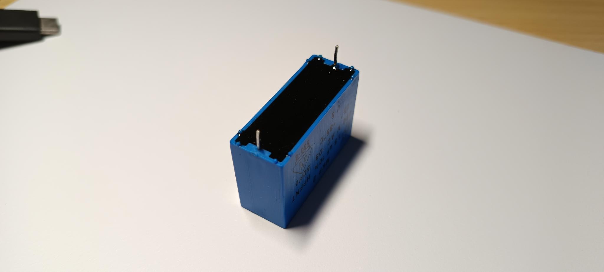

    je dois reparer une etuve de laboratoire aun iveau de l'extraction, j'ai identifié la panne, le condenstaur de la carte electronique a coulé.
    Mais je ne suis pas tres fort dans le domaine alors je demande une petite aide pour ne pas me tromper dans l'achat du nouveau.
    J(ai ça ecrit dessus :
    marque F&T
    MKP 2
    1.5µF 10 % HPFNT
    400 V AC DB 50Hz
    (-25°...+85°)
    j 5
    2 broches
    ecartement des broches à souder : 37.5mm
    LxlxH : 38x14x24
    je n'arrive pas à savoir si c'est un condensateur de maintien ou à impulsion...

    "Coulé" est surprenant pour un condensateur purement solide.
    S'agissant d'un condensateur soumis au secteur, plus ou moins direct, tu cherches dans les condensateur de série X2 en 1.5µF. Ils sont faits pour.

    condensateur MKP X2 qui a coulé, jamais vu..
    Re : Condensateur sur carte electronique
    photo de cette carte électronique ?
    Salut Pascal,
    il a peut être tout simplement fondu ?
    Tout aussi bien la "coulure" c'est tout aussi bien de la colle de maintien ( antivibration)
    Attendons de voir la photo demandée, avec les inscriptions nettes du condo

    je vous mets ici la photo du concensateur d'origine que j'ai testé et qui etait vraiment HS. signal-2025-07-09-105135_002.jpeg

    je vous mets ici la photo du condensateur d'origine que j'ai testé et qui était vraiment HS. Pièce jointe 510225
    Pièce jointe 510226
    BONNE JOURNEE
    Condensateur testé avec quoi ?
    C'est les condensateurs chimiques qui peuvent couler, jamais vu pour un MKP.

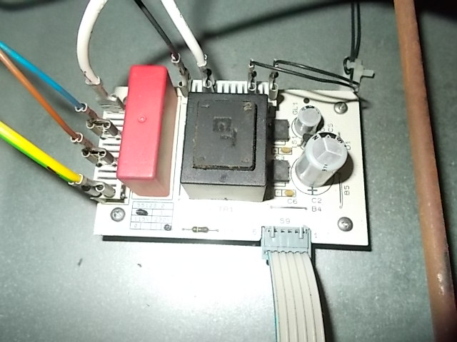

    bonjour, voici les phtos de la carte, e condensateur rouge que vous voyez est celui que j'ai mis à la place du premier...(j'avais un condensateur neuf (couleur rouge) dans mon bazar avec inscrit WIMA MKP10, 1.5µF, 400 dc et 250 AC, je l'ai soudé et il sortait au bout de la carte 110volts au lieu de 240v...)

    Recto c’est deja ca , et verso ?
    AMHA , au vu transfo , il est probable que le condo change n’est qu’un antiparasite et donc hormis si en court jus ( ce qui n’est en general pas possible pour un autocicatrisant x2 ), il ne participe pas a la regulation de l’alim
    Le pb est ailleurs
    On en saura plus apres vu du verso

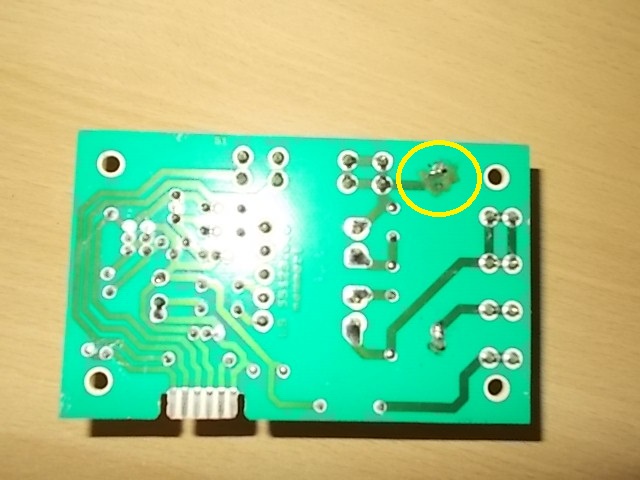

    pour memoire je vous remet la photo avec la carte branchée, le cordon gris va vers le thermostat et les petits fils bruns et bleus vont vers le ventilateur . en changeant le condensateurs qui etait cuit par celui en rouge, j'ai 110v au lieu des 240v... avant il n'y avait absolument plus de courant qui passait...
    Bonjour Colin54,
    Ben on ne voit nulle traçe de "coulure" sur ton condensateur originel de couleur verte ?
    (effacer les "traces" n'est pas forcément une bonne chose pour aider à comprendre.)
    Ce genre de condensateur ne coule pas. Donc on ne sait pas ce que cela pouvait bien etre ?
    y aurait pas un probléme là par hasard ?
    y a t'il continuité au niveau du trait jaune ?
    non c'est moi qui ait soudé le nouveau condensateur et la soudure est pas tres jolie lol
    pour ça il faut localiser l'organe de puissance qui autorise ou non l'alimentation du moteur, perso je ne vois pas où il est
    et je repose la question: y a t'il continuité au niveau du trait jaune sur la photo que j'ai modifié au post 19 ?
    Je revient sur mon premier avis et me contredit
    Ca a bien l’air d’une alim capacitive et pas de transfo mais peut etre un relais
    Et cette alim capacitive alimente aussi le ventillo
    Donc pas sur que ce soit un ventilo secteur
    Dommage que la qualite des photos ne permette pas de bien voir des refs ou toutes les pistes ( reflet )
    Une photos des autres elements au bout fils gris et noirs serait utile
    il y a un boitier TO92 entre les deux condensateurs chimiques, peut être est ce un triac ? il faudrait connaitre la ref inscrite dessus,
    ce montage semble bizarre, alim capacitive plus transfo..
    Bjr
    Surtout que si c’est un transfo , il serait en serie avec le condo
    Et donc sa tension de primaire dependrait de la conso sur le secondaire et celle du truc inconnu au bout des fils gris
    +1 : Tres bizarre comme montage
    Cdlt
