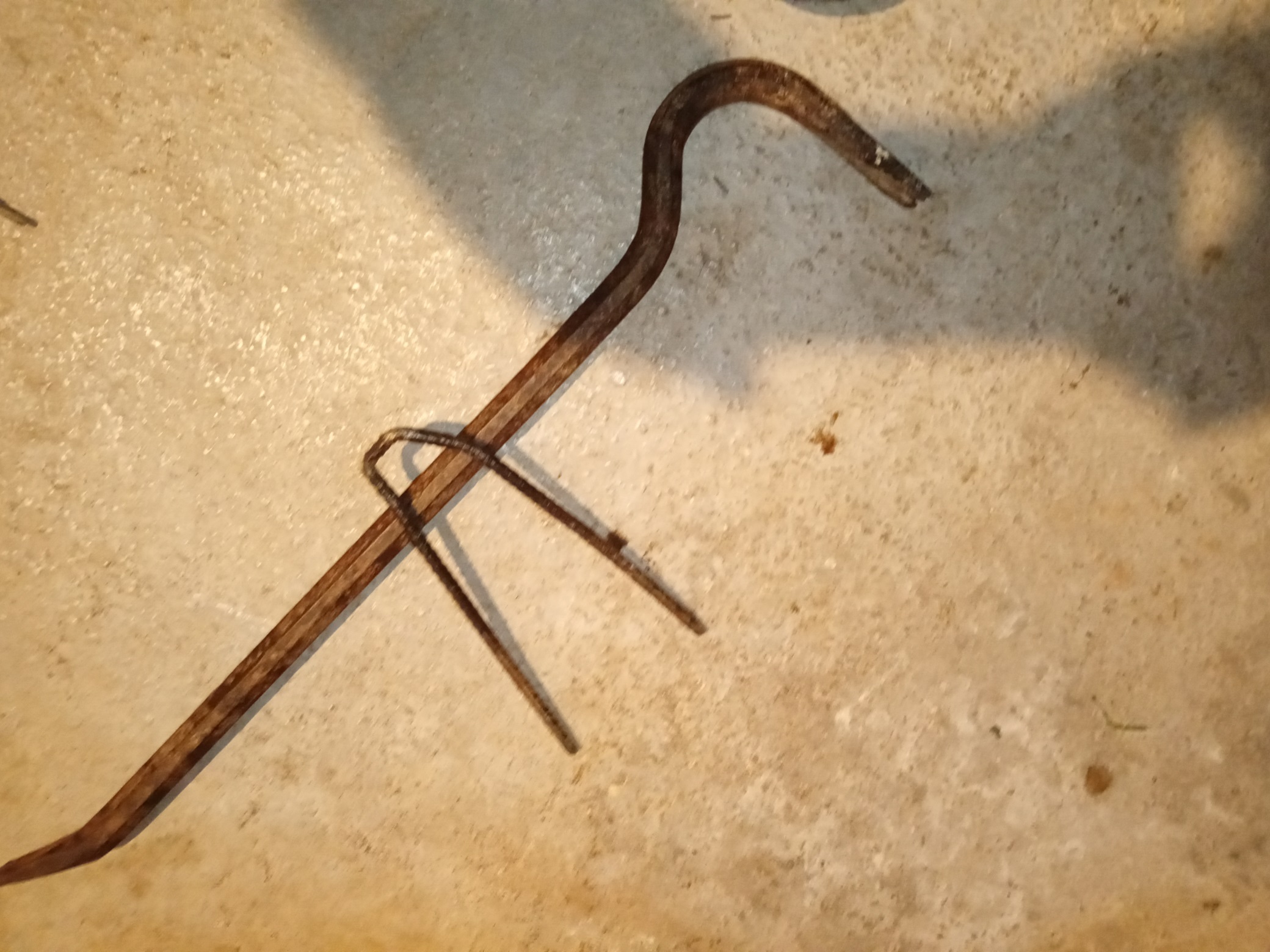

    Bon C OK j'ai changé le pallier gauche HS, comme je n'ai pas encore reçu la pince j'ai bricolé :
    Une tige métallique que j'insère et je fais tourner avec le pied de biche, un peu dur mais c'est passé outils demontagepallier LV.jpg
