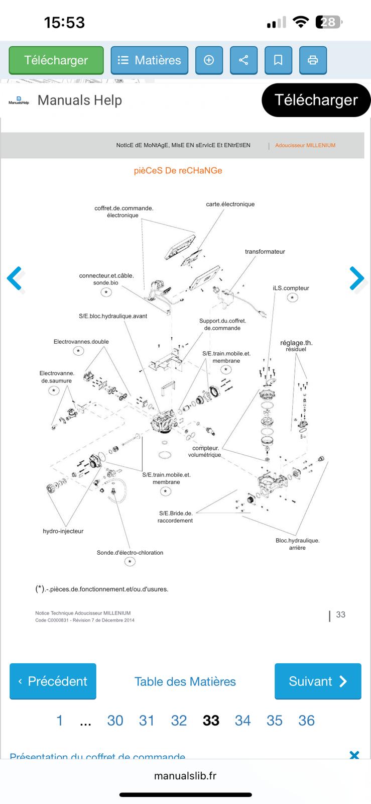

    J'ai démonté les 3 électrovannes visibles sur les photos et bien nettoyé ce qui était accessible. Au global c'était propre, et aucun amalgame de sel dans le fond du bac.

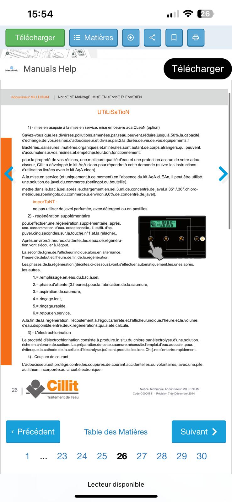

    Lorsque je relance une régénération le programme est censé durer 3 heures, or il dure au moins 6 heures. Et à la fin le Z apparait et le barregraphe clignote. Signe d'une anomalie.
    Je ne trouve pas vraiment d'informations sur le fonctionnement théorique e la pacse de régénération. J'ai une électrovanne, celle de droite qui vibre lorsque je lance R. Pourtant tout semble normal et propre à l'intérieur du corps de la vanne.

    Présentation de l'afficheur et de la signification des symboles
    Déroulement de la régénération. L'électrovanne qui vibre correspond à celle du tuyau qui amène au bac de saumure. Sauf que le bac étant déjà rempli ça ne se remplit pas plus. (je me demande s'il n'a pas un souci pour aspirer l'eau justement)

    De quand date le dernier entretien ?
    Je ne connais les adoucisseurs Cillit mais je suppose qu'il y a des similitudes avec le matériel Permo puisqu'il s'agit du même groupe et s'il s'avère que c'est le même tiroir mobile c'est probablement lui qui est en cause.
