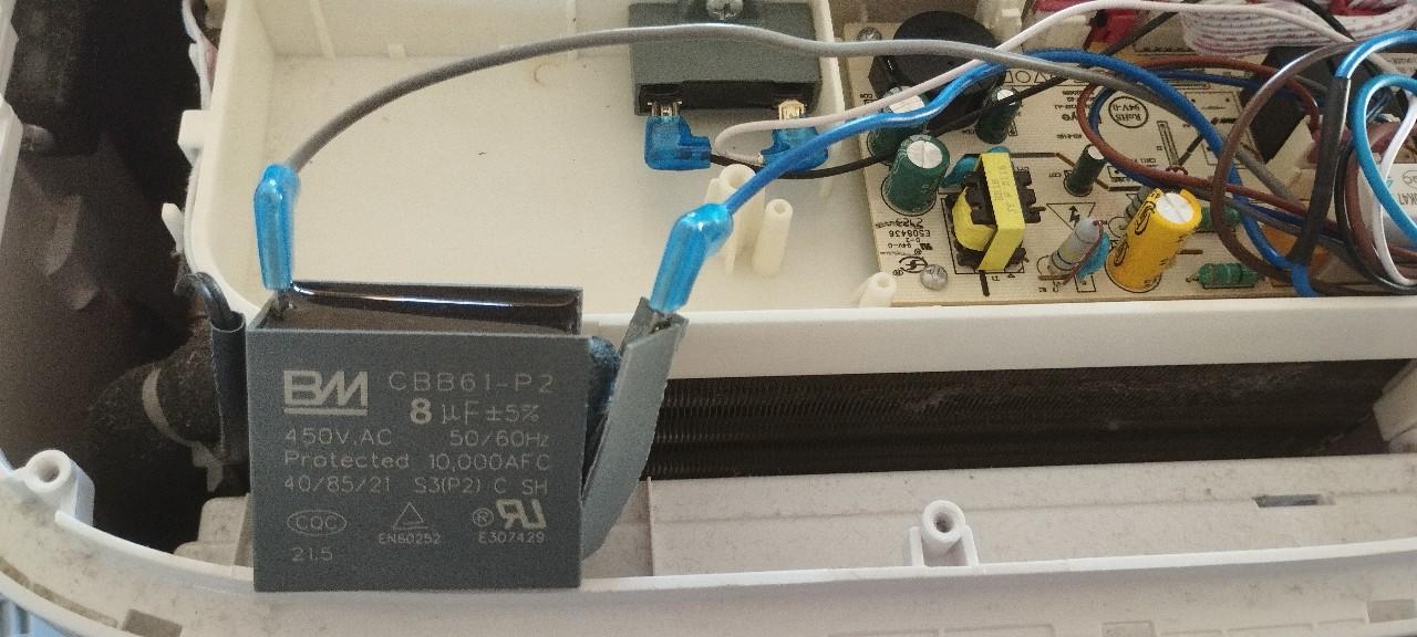

    c'est mon premier message sur ce forum et j'espère que je poste au bon endroit.
    Mon deshumidificateur est tombé en panne. Il continue à s'allumer, ventiler, mais ne condense plus du tout.
    En le démontant, je tombe sur ce condensateur explosé (cf. photo jointe)
    Je n'y connais pas grand chose en électronique, mais je me dis qu'il doit beaucoup moins bien marcher ;)
    Je reprends ici toutes les caractéristiques indiquées sur le boitier du condensateur :
    CBB61-P2
    8μF ±5%
    450V AC
    50/60Hz
    Protected 10.000AFC
    40/85/21
    S3(P2) C SH
    ça semble être dans cette famille là (même si le mien n'a que 2 broches) :
    https://www.bm-cap.com/index.php/pro...ection-series/
    J'ai beau chercher, je ne trouve pas où acheter un condensateur du même type.
    Je me dis que vous avez sans doute vos sources et bien plus d'expertise pour me dire où chercher.
    Merci beaucoup !

    Merci pour la réponse.
    Une recherche google, merci je sais faire. Et bien sûr que j'ai commencé par là, et en terme "d'embarras du choix" justement, j'ai plus l'embarras que le choix ;)
    En effet je trouve sans trop de mal à acheter des condensateurs avec des spécifications presque identiques.
    Là par exemple :
    https://www.cdiscount.com/bricolage/...html#mpos=1|mp
    Mais le condensateur que je cherche à remplacer est marqué P2 (P2(S3) means explosion-proof) et ça je n'ai pas réussi à trouver, d'où ma question ici.
    (en plus du fait que ceux que je trouve n'ont pas exactement les mêmes plages de températures, je suppose que c'est pas trop gênant, non ?)
    Est-ce que je peux en toute sécurité remplacer le condensateur P2 d'origine par un autre moins sécurisé P0 facile à trouver ?
    Et sinon, est-ce que quelqu'un saurait m'indiquer où trouver un condensateur qui corresponde aux spécifications de celui d'origine ?
    a cela je vous réponds par principe non
    encore faut-il savoir pourquoi
    le motif est pour ma part simple
    le gaz contenu dans le circuit est inflammable en cas de fuite de celui-ci
    la combinaison d'un condensateur qui explose en même temps qu'une fuite se déclare va donc
    éventuellement l'enflammer
    a vous d'évaluer a présent ce risque
    et vous dire mon appareil est-il toujours en conformité avec la norme qui a été utilisée par le constructeur ??
    évidemment non !!!!!!!!!!!!!!
    alors on fait quoi?? pour ma part c'est tout vu
    je prend les informations là ou janpolanton vous le suggère
    vu que vous savez a présent pourquoi c'est utilisé
    et merci de m'avoir permis de savoir ou était le piège
    comme quoi
    on ne modifie pas les caractéristiques d'un produit si on ne sait pas en évaluer les risques en totalité

    après une semaine et sans réponse du fabricant du condensateur ou de l'appareil, je reviens avec la même question qu'au départ.
    Est-ce que quelqu'un ici saurait m'indiquer où trouver un condensateur équivalent à celui que je dois remplacer ?
