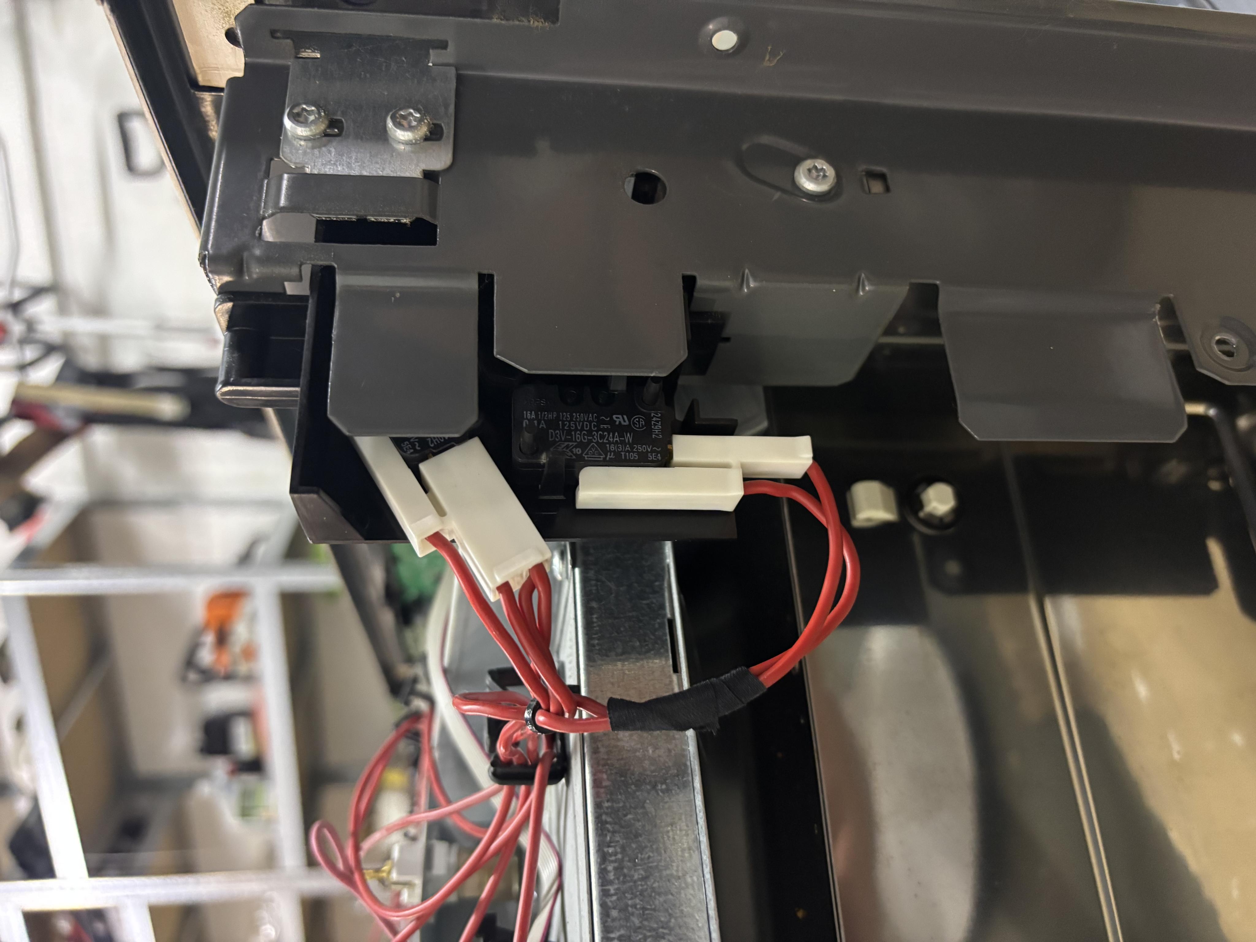

    Voila le switch a 5cosses

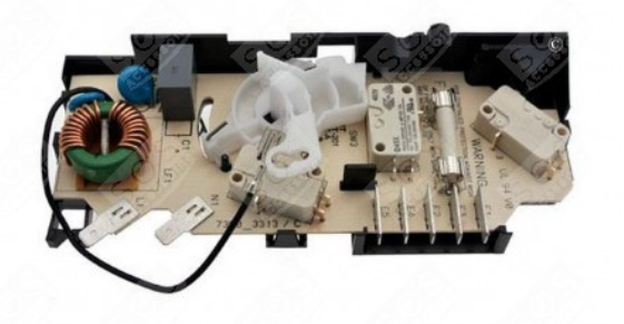

    Re : Problème micro onde de dietrich DME788X3 fusible saute
    re,
    en principe chez ce constructeur on trouve une platine de ce genre
    Nom : Capture d'écran 2025-09-28 151247.png
Affichages : 78
Taille : 194,4 Ko
    Citation Envoyé par Geki Voir le message
    re, c'est cela que je voulais voir d'une part
    mais pas qu'elle

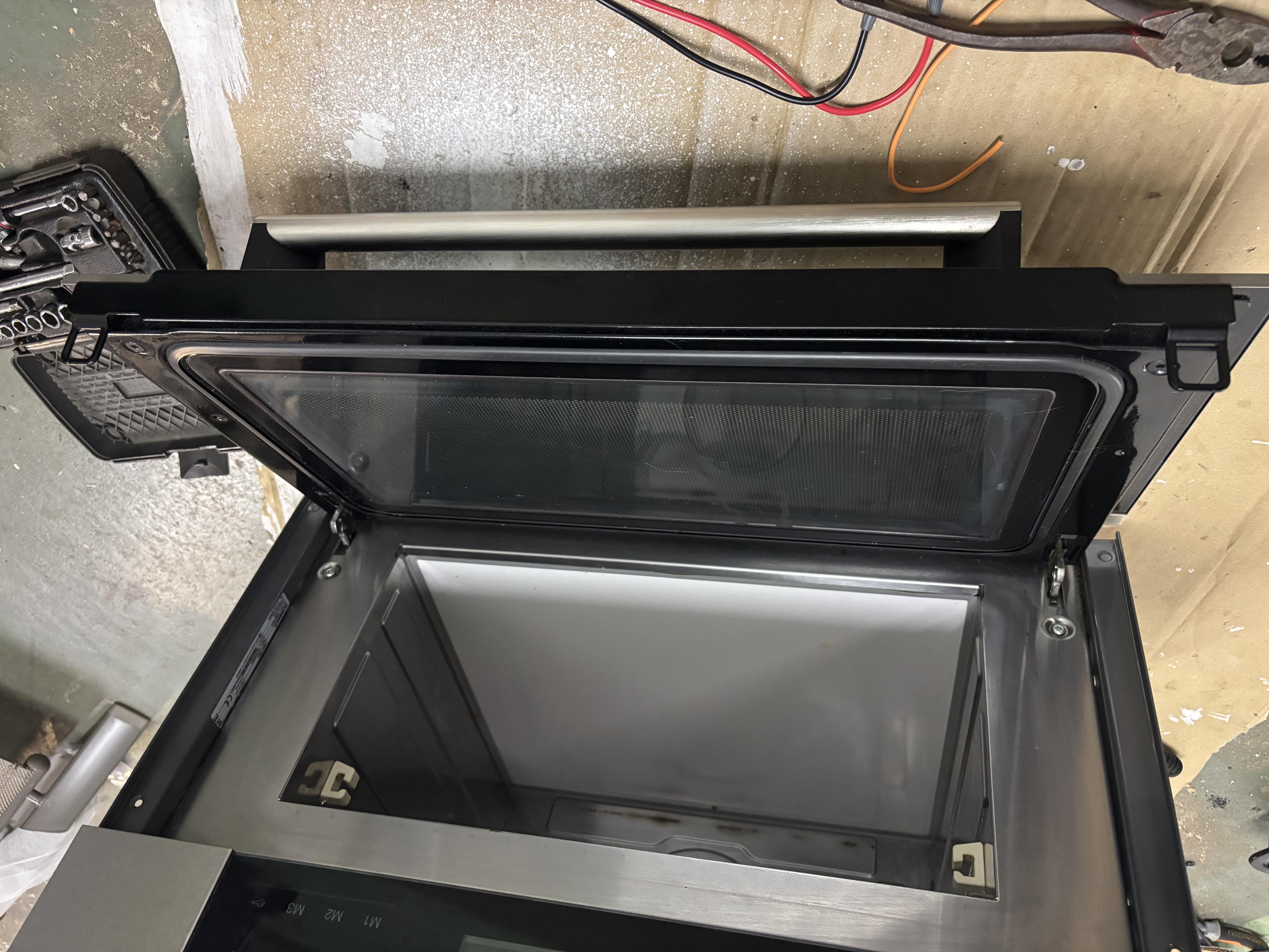

    il me manque la façade intérieure de porte complète
    avec les doigts qui commandent les switchs
    Voici la photo de la porte avec les ergots qui appuie sur les switch, il me paraissent en parfait état
    c'est bien ce a quoi je pensais
    c'est en fait un four micro ondes haut de gamme "intégrable"
    et là j'ai un soupçon de mauvais basculement de forte a sa fermeture souci qui avait été rencontré dans la gamme de ce four
    le positionnement n'était pas franc et demandait un réglage
    cela a distance désolé je ne vous recommande pas de le faire vous même
    il faut que ce soit un techno formé a cela qui le fasse sur site
    perso je ne veux pas prendre cette responsabilité

    Comment dois-je la tester? Celle de droite avec deux cosse coule de source mais celle ci est un peu plus complexe
    de la même façon sauf qu'il y a deux inters inverseurs au lieu d'un simple, si on les prend séparément c'est la même chose que pour le premier
    si vous n'êtes pas sur de vous il y a surement des infos sur ce type d'inters sur le net
    en gros il y a une cosse sur le dessus et deux en bout, la cosse sur le dessus est le point commun et les deux cosses en bout sont les contacts, suivant que l'on appuie ou non sur le poussoir de l'inter le courant passe avec l'un ou l'autre des contacts
