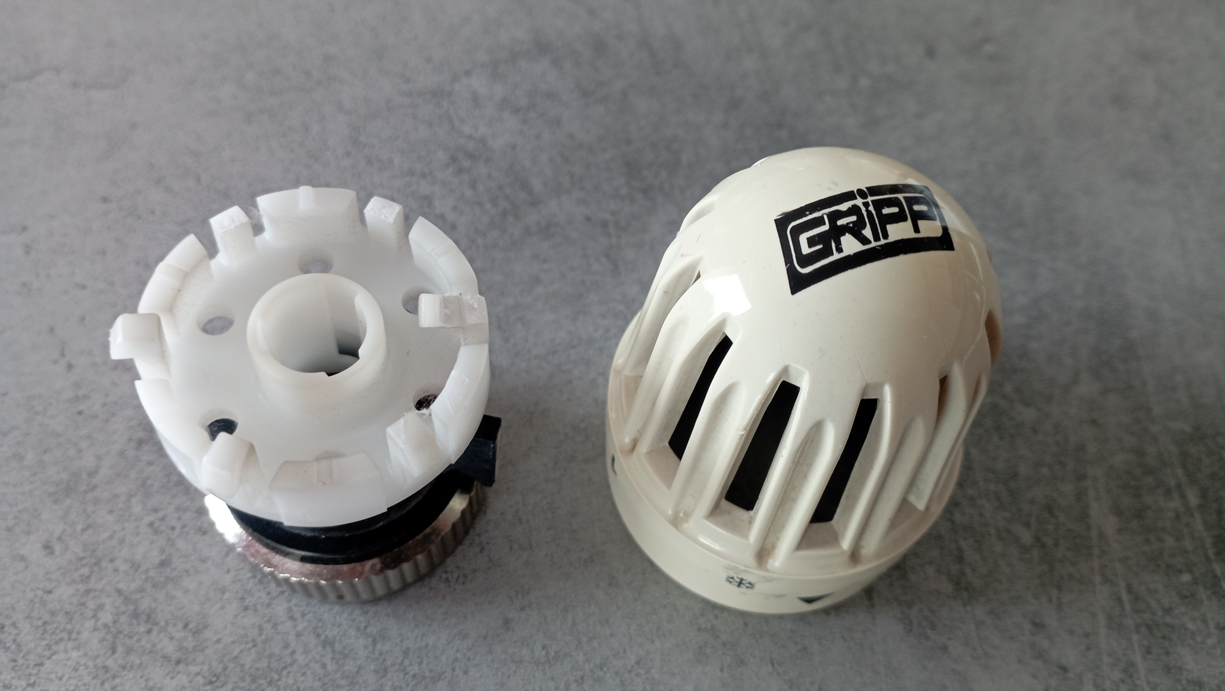

    Sur les robinets thermostatiques de la marque GRIPP (qui n'en commercialise plus), la cote sur plats de l'écrou de liaison est 22 mm.
    Or, à priori, cette cote n'existerait nulle part ailleurs : on serait donc obligé de changer les robinets ET les vannes.
    NB : le problème sur ces robinets étant les clips en plastique qui cassent les uns après les autres avec le temps.
    Quelqu'un aurait-il connaissance de ce problème ?

    pour quelle raison la cote de 22 vous gene ? , il y a des cles de 22 !
    je ne vois pas votre pb

    Le problème n'est pas de manœuvrer cet écrou avec une clé, sa fonction étant de bloquer en rotation le robinet thermostatique qui vient se loger dessus (le filetage M30 x 1,5 le maintenant mécaniquement).
    Non, le problème est, qu'à priori, il n'existerait aucun robinet thermostatique capable de venir se loger sur cet écrou.
    Enfin, du moins c'est ce que je cherche à avoir confirmation.

    il y a une autre personne qui a le même pb que vous sur le forum , voir ici :
    https://forums.futura-sciences.com/h...rouvables.html
