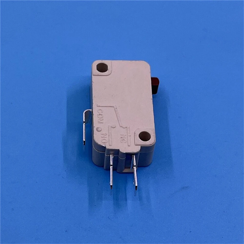

    Les contacts des switch se ferment bien en basculant la porte, j’ai testé au multimètre. Par contre au niveau du switch à à trois cosse, j’ai un doute car il ne fait pas la même chose que les autres…
    Vous devez avoir contact entre com et nc puis entre com et no en appuyant sur le bouton.
    Le contact com et nc peut rester collé et provoquer le court circuit https://ae01.alicdn.com/kf/S1a380aff...a3b181362Y.jpg
