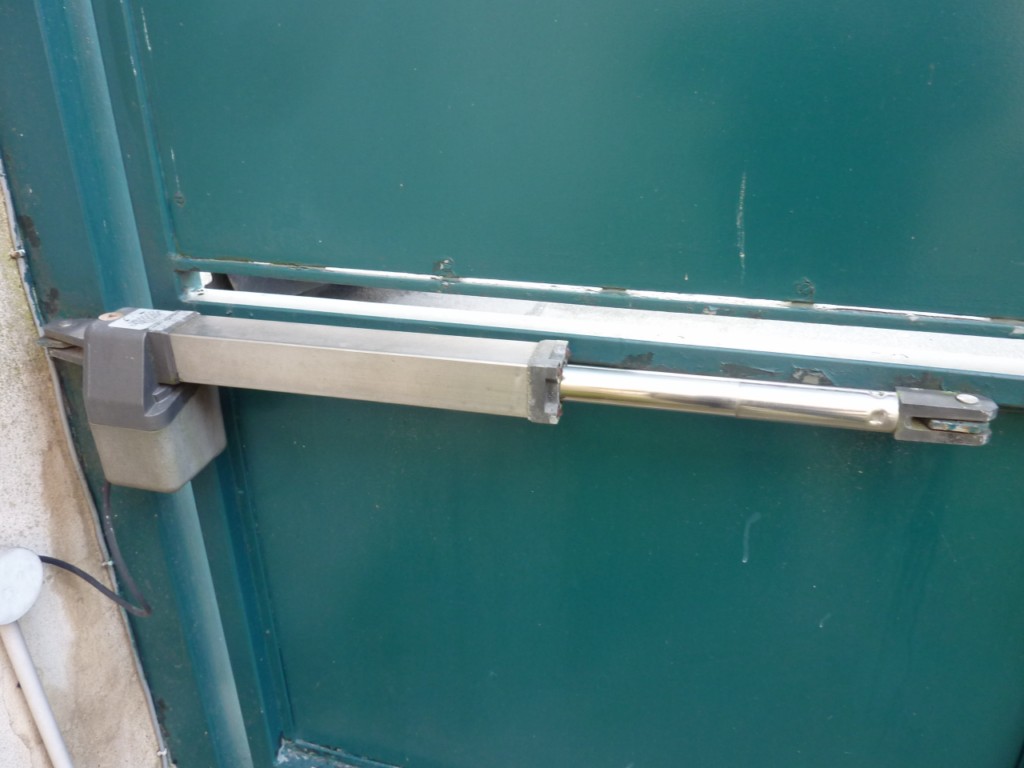

    mon portail est equipe de verins en photo sur la piece jointe.
    ces verins ont un fonctionnement aleatoire en particulier l'hiver ,je ne sais pas si ce sont des verins hydrauliques ou pas et si il y a une maintenance possible
    je n'ai pas la marque et je ne retrouve pas la facture ils ont ete poses fin des annees 80
    donc si quelqu'un a une info je suis interesse; je ne trouve pas grand chose de technique sur le net sauf des revendeurs.
    merci d'avance.cordialement .geri92

    J’ai quelque chose qui ressemble, c’est du Faac. Ce sont des vérins.
    Avant de les incriminer, il faut être sûr de ce que le ou les moteurs sont correctement alimentés et reçoivent bien leur tension. (230V?)
    Autre piste, s’ils sont bien alimentés: ils sont équipés de condensateurs dont la valeur (en μF) détermine le couple. Si la valeur a baissé ("usure"?), ils tendent à peiner. Pour savoir si la valeur a changé, il faut les débrancher et les mesurer au capacimètre. Seuls certains multimètres numériques sont équipés de la fonction capacimètre.

    bonjour si c'est principalement en hiver alors la graisse doit commencer à être bien sèche et cela pègue, un bon démontage nettoyage et un graissage ca ne serait pas du luxe pour un appareil de plus de 35ans !
    et effectivement d'accord avec genias si présence d'un condensateur de démarrage un peu fatigué avec l'age conjugué avec une graisse sèche ca explique le fonctionnement ératique.
    cela peut être aussi un relais dont les contacts sont charbonnés.
    il faut donc déterminer la tension de service AC ou DC et identifier le coté mécanique aussi.

    la petite etiquette en partie effacee indique un sens pour le deverouillage je n'ai pas d'autre information.
    ce sont des moteurs 230v
    pour info eu de temps apres leur installation j'avais le meme defaut apparent sur un des moteurs; je suis alle avec l'installateur chez son fournisseur et on a fait un echange standard gratuit.
    tout s'est passe facilement et je n'ai rien note.
    c'est la raison pour laquelle je pensais qu-il sagissait du moteur mais effectivement je vais faire quelques verifications et notamment ces condansateurs
    ensuite je me demande au cas ou il faille demonter si il ya une methode? je n'ai jamais investigue sur ce genre de materiel.
    je ferais un retour lors des tests.bonne journee

    ce sont des condensateurs de déphasages permanents, ces condensateurs induisent un déphasage entre les poles bobinés du moteur afin de lui donner un couple dans le sens voulu, si leur capacité a baissé de façon significative le couple à baissé de la même manière et il se peut que le moteur soit incapable de mouvoir le portail
    le froid influe sur la capacité des condensateurs, le même composant peut parvenir à fonctionner s'il fait chaud et ne plus en être capable s'il fait froid
    ne pas hésiter quand même à graisser les gonds de portail pour éviter les points durs
    après 35 ans de service, le mieux serait de les remplacer d'office

    pour info le changement de condensateur n'a rien donne le probleme est toujours la.
    je cherche des modeles de remplacements avec des dimensions compatibles car je crains que le demontage de ce modele ancien ne sois pas couronne de succes.
    en tout cas je remets a plus tard les essais.je ferai un retour quand j'aurai une solution interessante.
    geri92
    Re : verins de portail
    je reviens vers vous au sujet de mes verins de portail .
    ne sachant pas trop comment les demonter sans dommage, les boulons etant rouilles j'ai vaporise de l'huile sur les parties visibles du verin en position porte fermee et depuis plusieurs semaines plus de defaut.
    en esperant que la solution soit perenne.merci pour vos reflexions sur le sujet.

    bonjour les boulons utiliser du transyl sur plusieurs semaines ca sera radical et revenir au printemps pour faire un bon démontage nettoyage et graissage.
    ensuite les boulons ou vis cela se perce s'extrait et se remplace
