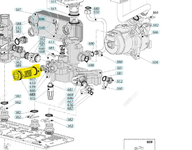

    Bonjour à toutes & tous,
    Je poste ici dans le cas du dépannage de la chaudière Chaffoteau MIRA C 25 CF FR + K.E (n° série 3310155) de mes parents, régulée uniquement par un thermostat d'ambiance (pas de sonde extérieure).
    Depuis quelques jours , ils n'ont plus d'eau chaude sanitaire dans leur appartement et lors qu'on ouvre le robinet la chaudière ne comprends pas la demande d'eau chaude => pas de modification de l'affichage , petit "carré" autour du symbole robinet absent.
    Suite à la revue d'autres files de discussions du forum je me suis penché vers un pb de sonde de débit.
    Par contre je ne suis pas certain de la pièce à vérifier ni de la méthode - en pj la vue éclatée des composants
    Nom : Vue éclatée_MIRA-C-25CF.jpeg
Affichages : 770
Taille : 125,6 Ko
    Mes questions:
    - la sonde de débit sur ce modèle, est-ce ce qu'il appelle la "kit cartouche débitmètre" ? je l'ai démonté, nettoyé des petites saletés et remonté sans effet sur la panne
    - si oui comment tester son bon fonctionnement ? je ne vois pas de connecteur dessus à tester au multimètre....
    Je vous remercie d'avance pour vos conseils

    bonjour le débit peut être insuffisant lorsque l'échangeur à plaques est entartré ou l'aérateur du robinet est entartré.
    voici dans l'ordre de ce qu'il faut faire modèe à turbine :
    - ouvrir 2 ou 3 robinets d'eau chaude la chaudière déclenche ? oui c'est entartré.
    - non il faut donc ouvrir et voir si un pb de faux contact on débranche et on remet les connecteurs sur la carte et sur la turbine.
    - on mesure le signal avec un multimètre en fonction fréquencemètre.
    ici c'est un modèle à valve de pression donc c'est un peu différent, c'est peut être un capteur de pression qui mesure une perte de charge, je ne sais pas.
    si le bidule est obstrué cela peut aussi faire une défaillance sur la sonde de pression.
    il faut ouvrir nettoyer et vérifier aussi les connecteurs de la sonde !

    remplacer l 'ampoule reed et la cartouche debilitre ,

    Merci pour votre réponse.
    J'ai détartré les aérateurs de robinet + débranché/rebranché le connecteur de sonde (enfin ce que je pense l'être...) + démonté / nettoyé / remonté la cartouche débitmètre.
    Suite à cela, j'ai refais des tests :
    - si on tire de l'eau au robinet de la baignoire (point le plus loin de la chaudière sur le réseau ECS) => de l'eau chaude arrive mais seulement après 30s
    - si on tire de l'eau à l'évier ou lavabo => pas d'eau chaude
    - si on ouvre 2 ou 3 robinets en même temps cela ne change rien
    Une idée ? échangeur à plaques entartré ?

    combien de litre/mn sur le robinet en puisage sans que cela déclenche ?

    Logiquement avec 2 à 3 robinets ouverts l'eau chaude devrait arriver à condition que ces 2 à 3 robinets (mélangeurs) bien positionné sur l'eau chaude.
    A votre avis le robinet de la baignoire laisse t-il couler plus ou moins d'eau que les autres robinets ouverts ensembles ?
    Faire un essai de mesure dans un récipient pour comparer les débits en 30 secondes.

    5l/mn environ

    c'est une anomalie avec ce débit cela devrait déclencher.
    le robinet de la baignoire n'est pas limité en débit ca explique que cela déclenche.
    la cartouche neuve est montée l'ancienne ca ressemble à quoi ?
    le connecteur électrique à 2 pts est relié à quoi ce capteur ou un élement associé ?

    Je pense aussi que le débit est suffisant pour déclencher et après vérification de tous les points de puisage au débitmètre j'ai entre 8 et 12L/mn (pour info chez mes parents vieille robinetterie de mélangeurs)
    Je monte la cartouche neuve ce soir (et l'ampoule reed au passage) et vous tiens au courant

    ok je croyais que la cartouche neuve avait déja été montée okok, bon ben dans l'attente du remplacement.
    peut être que l'ancienne peut se nettoyer ...

    C est bon , cartouche et amoule Reed changés , tout re-fonctionne à nouveau

    bonjour merci du retour c'est quoi cette ampoule reed (elle ressemble à quoi) ou sa ref ?

    Bonjour, la ref est 65104323

    ok merci donc c'est un ILS, l'ensemble forme un couple détection magnétique et le débitmètre où un aimant doit se déplacer à l'intérieur en fonction du débit.

    Un système probablement sensible au calcaire de l'eau, l'aimant pouvant se bloquer, serait-ce la panne ?
    Un détartrage de cette pièce et le problème serait-il résolu ?
