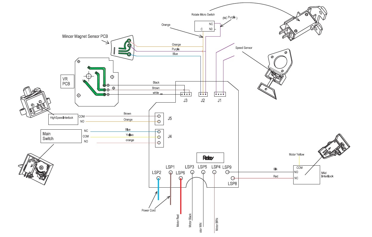

    Voila qu'on m'en apporte un 2nd identique dont la tension aux bornes de R1 fait 10V (capa OK d'après le forum) mais qui ne démarre pas du tout.
    Vérification de tous les interrupteurs J2-J4-J5, du potar de réglage vitesse J3, 54 ohm sur J1
    4,9V sur pin 1 du PIC
    diodes des Q1-Q2 semblent OK mais pas dessoudés ces CMS (inversion Q1-Q2 entre schéma et sérigraphie)
    Et une carte BB20660N neuve

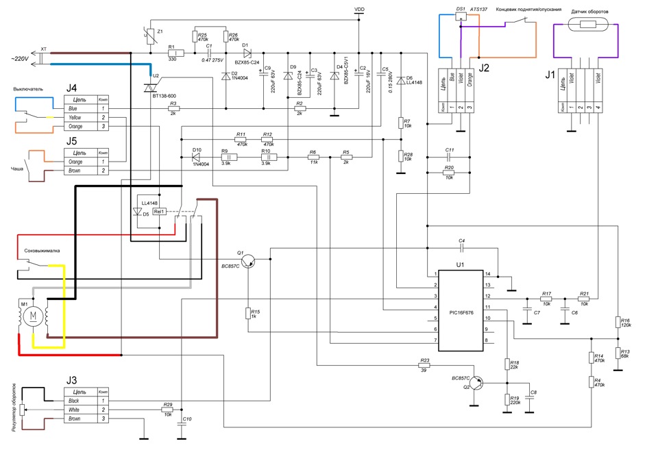

    Pour commencer, je ne vois pas comment il peut y avoir la moindre tension continue. Le triac BT138-600 bloque la liaison avec le 2eme fil du 220Vac. Le PIC le rend conducteur, mais pour ça, il doit être alimenté...
    lutshur
    Re : Kenwood KM-266
    Admettons qu'il manque une liaison entre ce 2eme fil et l'anode de D2 sur le schéma.
    J4 basculé, J5 fermé, présence de 24Vdc aux bornes de D9 ou C3, le relais ne peut coller que si Q1 (schéma) lui envoie du courant. Q1 est commandé par le PIC.
    Il faudrait mesurer les tensions sur les pattes du PIC. On essaiera de voir ensuite.

    Oui, schéma pas tout juste mais bien aidant quand même.
    Je vais faire du reverse ingénierie pour le corriger car je vais en avoir besoin.

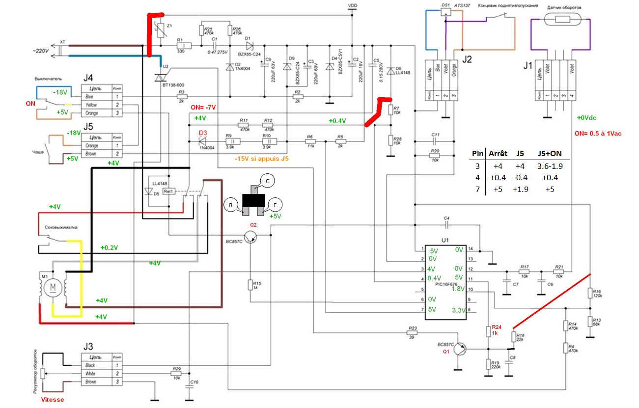

    Bon j'ai mis quelques corrections de schéma trouvées
    Nom : schema electrique modifie OM.jpg
Affichages : 221
Taille : 104,3 Ko
    Et quelques mesures de tensions sur celui qui fonctionne.
    En vert juste branché sur le secteur
    Orange si j’appuie que le 'bouton' J5
    En rouge si en plus de J5 je tourne pour mettre en marche ON
    Le robot qui s’arrête à 5 secondes ne descend pas à -7V
    Faut que je creuse...

    En vert, c'est OK. Le PIC aussi, et sa patte 8 certainement.
    La patte 3 à 4V du fait du réglage de la vitesse ...
    Le fil noir près du moteur , à 0,2V parce qu'il doit capter. Il n'est relié à rien sans cette configuration.
    J5 fermé:
    - les 0,4V de la patte 4 viennent du PIC . Parce que le calcul 4V*(R7+R28)/(R7+R28+R12+R11) donne 80mV sur l'anode de D6, donc 40mV sur la patte 4.
    - -15V sur l'anode de la zener D9, OK
    - -7V sur la cathode de D3
    - +2V sur la patte 7 du PIC
    J5 fermé, J4 basculé (ON):
    - le capteur de vitesse envoie une tension 0,5 à 1Vac
    - la patte 3 qui arrive à descendre à 2V, je ne vois pas pourquoi. Le réglage de vitesse n'a pas bougé, C10 est OK ?
    - le PIC règle la vitesse du moteur avec l'angle de conduction du triac
    Sur la carte du robot HS, la patte 12 du PIC reçoit une tension lorsque sur ON ?
    le triac n'est pas en court-circuit ?. Tant que ce n'est pas sur ON, tu ne t'en apercevras pas, le moteur n'étant relié qu'à un fil du secteur via le triac.
    l'accessoire mid interlock, à quoi il sert ?

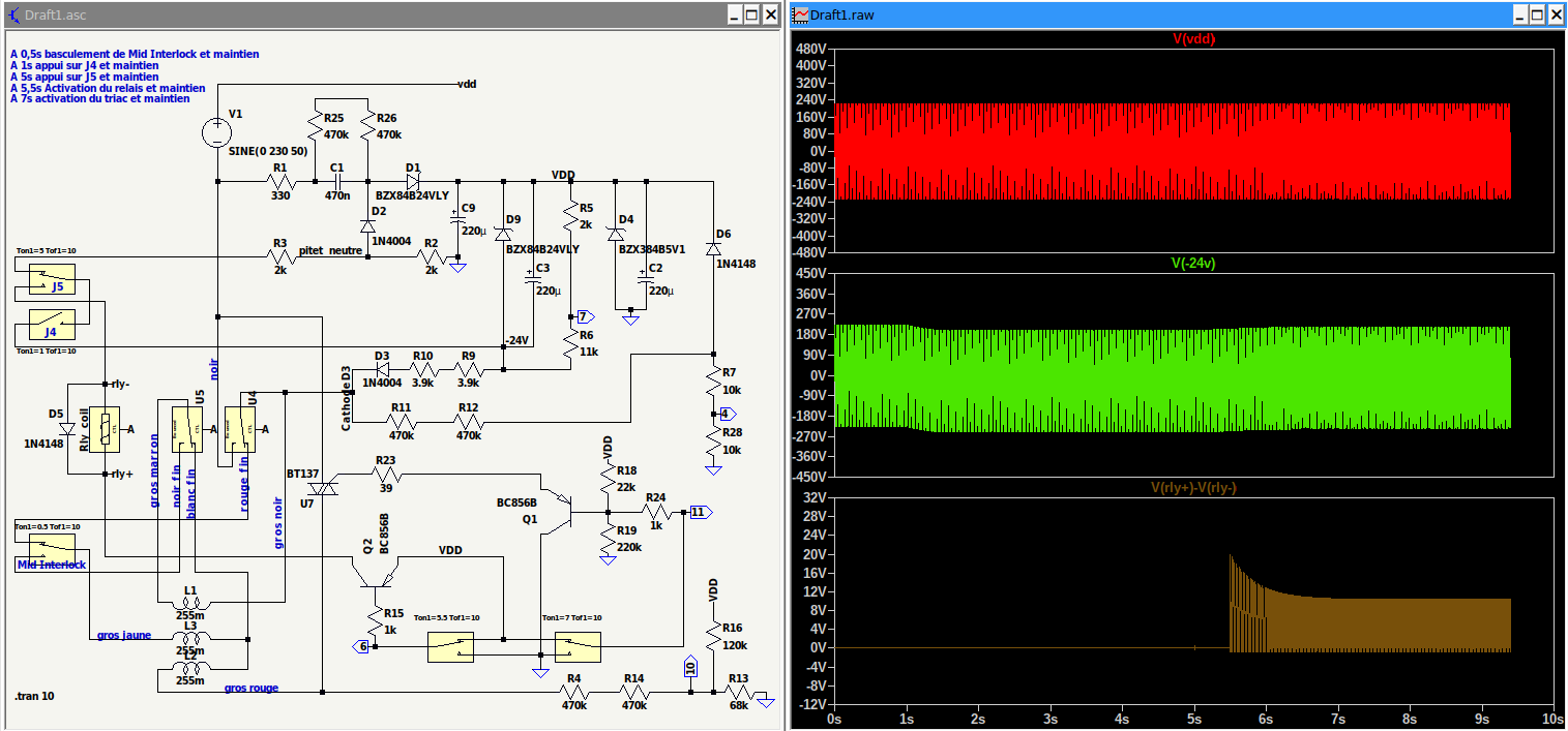

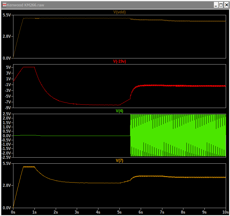

    Bon, j'ai fait une simulation.
    1 fil du secteur sur R1, OK
    L'autre fil ne peut pas aller sur VDD.
    Nom : Capture d’écran_2026-01-17_20-20-51.png
Affichages : 123
Taille : 112,4 Ko

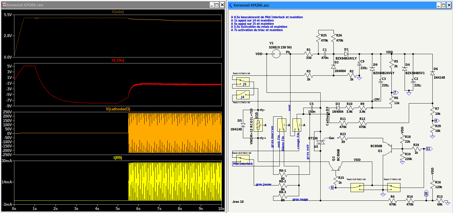

    lutshur
    Re : Kenwood KM-266
    Ledit fil sur GND, c'est déjà mieux.
    Mais le -24V n'est qu'à -8V, donc à -13V de VDD alors que la bobine du relais n'est pas encore alimentée. D'ailleurs, tu as les caractéristiques du relais ?
    Nom : Capture d’écran_2026-01-17_20-29-00.png
Affichages : 128
Taille : 109,5 Ko

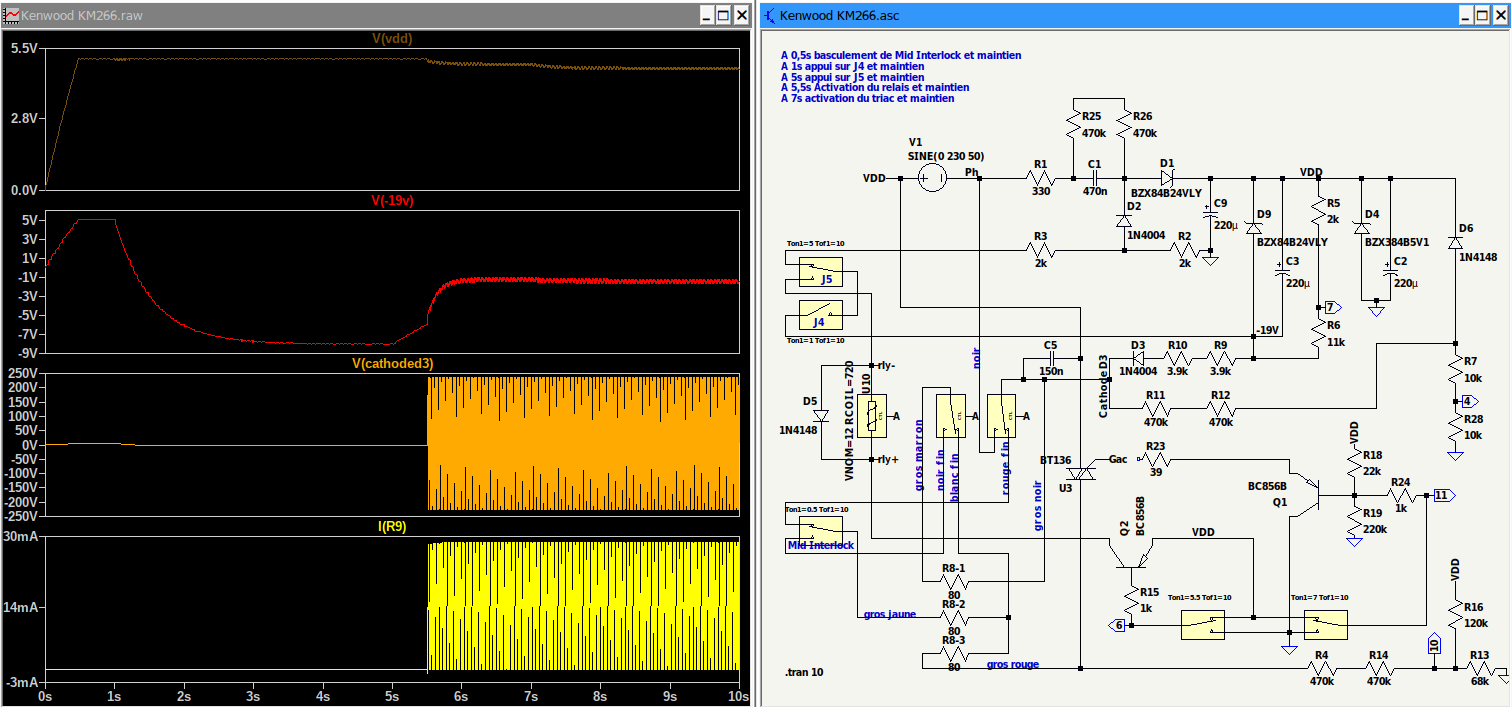

    Re : Kenwood KM-266
    Je me suis planté. J'ai relié A1 du triac à la "phase" au lieu de VDD ("neutre").
    Voici une simulation qui fonctionne.
    J'ai remplacé le bobines par des résistances pour essayer d'accélérer la simulation, ça ne change rien au fonctionnement. Même si j'avais pu mettre un moteur, ça n'aurait rien changé puisque relais collé, VDD est au neutre et la cathode de D3 est à la phase.
    Est apparu un problème de chute de VDD à 2V lorsque la gachette du triac est excitée.
    Du coup, je enlevé la liaison gachette - R23. Que le triac soit en fonctionnement ou pas, c'est pareil pour l'électronique, voir la simulation avec le triac shunté.
    Nom : Gachette en l'air.png
Affichages : 118
Taille : 107,3 Ko
    lutshur
    Re : Kenwood KM-266
    Tensions sur les pattes 4 et 7
    Triac shunté
    Sauf pour la patte 10 qui détecte le passage par 0 de A2 du triac.
