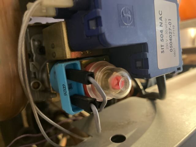

    Merci pour ce fil. Je pensais avoir trouvé la solution à mon problème, j'ai la même chaudière, mais ma configuration des électrovannes est complètement différente, je vous ai mis deux photos. J'ai aussi fait des mesures de résistance et de voltage après avoir activé le reset.
    Du haut de cet élément, sur la gauche partent deux fils gris qui vont vers les électrodes qui font les étincelles. Ca fonctionne très bien.
    De la gauche il y a une prise bleue clair.
    La résistance de celle-ci est de 77,4 à 76,9 Ohms
    En volts, la mesure est de 310 mV après avoir activé le reset.
    Sous l'élément, un câble noir va vers le circuit imprimé. Il est composé de trois fils, un bleu et un noir qui vont vers une pris et un rouge qui va vers une autre pris sur le circuit imprimé. La prise de ce fil rouge est double, mais il n'y a que le fil rouge qui y est raccordé.
    En ohms,
    entre le bleu et le noir = 0
    entre le bleu et le rouge = 0
    entre le bleu et le noir = 767 k ohms
    En volts après avoir activé le reset
    Bleu - Noir = 0
    Bleu - Rouge = 260 mV
    Rouge - Noir = 270 mV

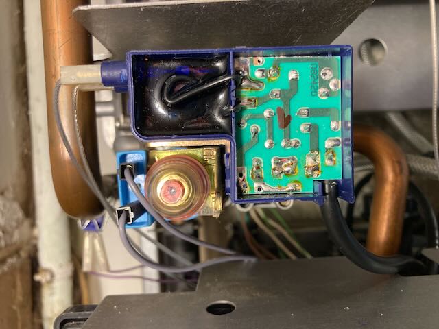

    Le circuit imprimé imprimé été changé, malheureusement le code 80-70 est resté le même et pas de GAZ, pas de flamme.
    Le gros élément après ouverture montre un circuit imprimé. Je vous ai mis une photo afin que vous puissiez jeter un coup d'oeil sur les soudures, au cas ou vous auriez un commentaire.
    Si d'autres informations vous intéressent n'hésitez pas, c'est l'hiver, et en montagne il fait froid.
    D'avance merci pour votre lecture.

    Je suis vraiment désolé, s'agissant du câble noir composé de 3 brins, dans le report des mesures de résistance entre chaque brin déconnecté de la carte, je me suis trompé. Toutes mes excuses.
    Je recommence :
    Entre noir et rouge = 0 Ohm
    Entre le bleu et le rouge = 0 Ohm
    Entre le bleu et le noir = 767 k Ohms
    Si vous préférez des photos pour les départs du circuit imprimé, dites moi.

    Bonjour, désolé, je n'avais pas vu votre message.
    Le problème est que la chaudière ne s'allume plus et affiche le code 70-80 alors que les étincelles de l'allumage crépitent.
    J'ai vérifié qu'il y avait du gaz, il y en a, j'ai réarmé le détendeur si c'est bien le détendeur ce gros truc sous la chaudière sur le conduit de gaz et c'est un bouton qu'on tourne d'environ 1/4 de tour.
    J'ai interrogé l'IA qui m'a dit que ça pouvait provenir de l'alimentation électrique du dispositif qui non seulement fait des étincelles mais également ouvre les vannes de gaz.
    Il y a deux circuits imprimés, j'ai changé les deux. Aucun progrès
    J'ai repris mes recherches et suis arrivé sur le post dont on peut trouver le lien dans le premier de ce fil, qui évoque la fin de la chaîne, et que le problème peut venir des vannes. Pas de chance pour moi, sur ma chaudière, l'ensemble qui pilote le gaz n'est pas le même que celui décrit avec les trois vannes. J'ai donc acheté l'ensemble qui correspond au mien et l'ai installé. Sans succès, le gaz n'arrive pas au bruleur.
    Dans le fil évoqué au début, il est facile de contrôler les vannes à savoir constater les résistances et l'intensité du courant qui y arrive, puisqu'on voit les fils. Sur mon installation, Vanne Gaz 845 SIGMA 0845020 Ariston Réf 60000586 + Allumeur 61311269 / 6008183, ce n'est pas du tout évident.
    On peut mesurer l'intensité du courant au niveau du circuit imprimé, ce doit être du 230 V.
    Si c'en est, il arrive normalement aux vannes à 230 V ( c'est ce qui est indiqué sur l'une des deux pièces de l'ensemble). Mais pour tester les résistances des vannes (Si c'est 0 0hm, elles sont à changer) c'est pas simple.
    Ensuite il faut que j'éclaire ma compréhension car pour moi, une électrovanne ça fonctionne en courant continu, or là, elles fonctionnent en 230 V 50 Hz, c'est sur l'étiquette.
    Il y a un composant rond comme une vanne en plastic bleu (enfin ça y ressemble) qui s'appelle MD MAX qui doit recevoir du 17 V DC. On n'a que la sortie et c'est le faiseur d'étincelles.
    Je vais vérifier les 230 V sur le circuit imprimé, mais s'ils n'y sont pas, comment pourrait fonctionner le créateur d'étincelles.
    Si vous avez des idées, merci d'avance.

    ronparchita
    Red face Re : panne gaz centora 24 CF
    Bonjour et merci de votre réponse, J'ai une citerne et le contrat de fourniture est avec Antargaz. Il y a un autre fournisseur. Le contrat va passer à mon nom, je suis entrain de demander des devis.
    L'alimentation électrique de l'ensemble gaz et étincelle part du circuit imprimé, il y a une fiche très petite, femelle, avec trois entrées. J'ai le métrix (une autre marque) pour mesurer mais les câbles de cet appareil sse terminent par des "pointes". Je dois trouver un moyen pour prolonger les pins du circuit imprimé sans prendre le risque de les tordre et je n'ai pas encore trouvé comment faire.
    A l'opposé, du coté des éléments de l'ensemble contrôle des vannes et créateur des étincelles il n'y a pas de fiches, le câble entre dans le dispositif qui crée les étincelles en dessous d'un circuit imprimé compliqué à soulever, donc non visible, qui doit porter les éléments pour convertir le 220 alternatif en 17 V continu et sinon envoyer le 220 V pour les vannes, mais là encore entre le faiseur d'étincelle et l'ensemble gaz c'est en interne, on ne voit pas les fiches qui transmettent le 220 vers les vannes. On ne peut pas non plus sonner au ohmmètre les deux vannes. C'est ennuyeux.
    J'ai un autre soucis, c'est mon "Métrix. Il mesure en ohms quand il n'y a pas de circuit (0.L) ou quand c'est 0, mais dès que la résistance est positive il affiche soit en K Ohms soit en M Ohms, et je n'ai pas de pile pour le second à aiguille pour comparer, mais ça va s'arranger.
    Au prochain démontage de la tôle, je revérifierai les fusibles.
    Encore merci.

    ronparchita
    Unhappy Re : panne gaz centora 24 CF
    J'ai mesuré la tension au niveau de la carte électronique sans rien débrancher, et pendant la période ou on voit les étincelles j'ai 66 Volts.
    J'ai un nouveau problème, l'affichage des diodes est 80-70 et 60 et la pression a baissé, je l'avais réglé à 1,2 bar, elle est descendue à 1 bar.

    bonjour 66 volst DC ca me semble vraiment beaucoup !
    mesurer déconnectée la bobine du bloc gaz = infini ou il y a une résistance ?
    absence de gaz avec un bloc gaz alimenté et bobine OK, problème de pression gaz.
    si la bobine est cramée, c'est la carte électronique la fautive alors ca fait des frais carte electronique + bloc gaz se pose la question du remplacement.
    le ventilateur tourne ?
