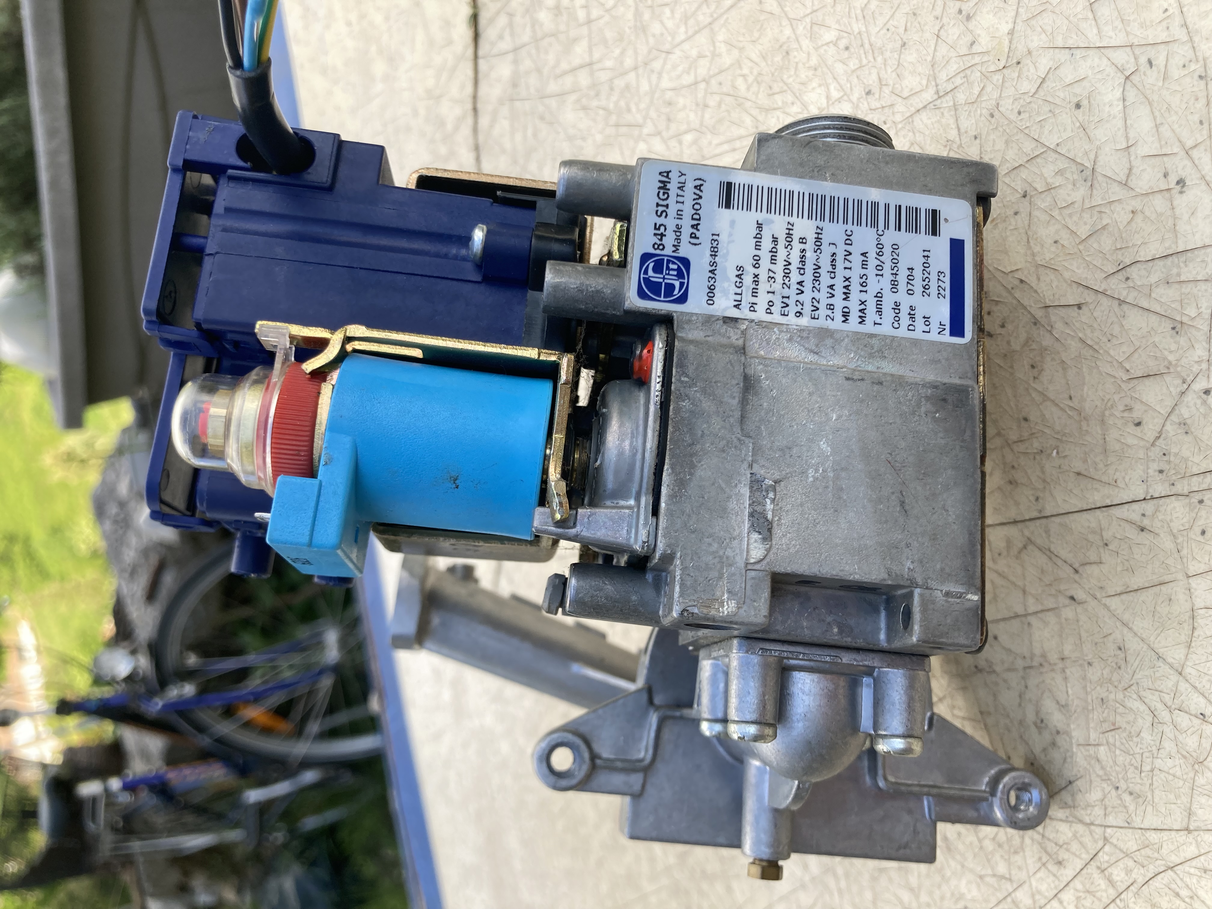

    DC c'est la ligne droite et le pointillé, courant continu donc.
    J'ai refait la mesure, ça bouge tout le temps mais c'est environ 350 millivolts.
    "mesurer déconnectée la bobine du bloc gaz = infini ou il y a une résistance ?"
    Où dois-je déconnecter et et mesurer s'il vous plait, voir image
    La bobine du bloc gaz Nom : IMG_5497 copie.jpeg

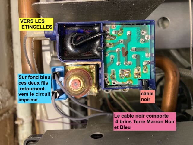

    les deux cosses sur fond bleu c'est le bloc gaz .
    déconnecter une cosse chaudière disjonctée.
    mesurer la résistance de la bobine en ohms, modifier le calibre du multimètre pour affichage de la valeur.

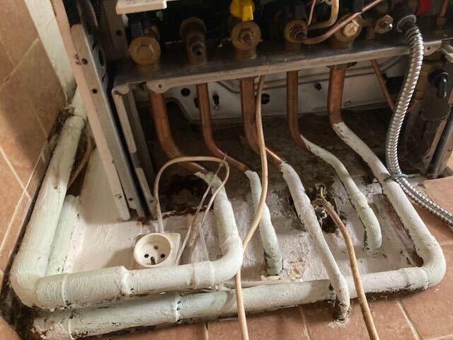

    une photo de la robinetterie sous la chaudière de la ligne GAZ SVP

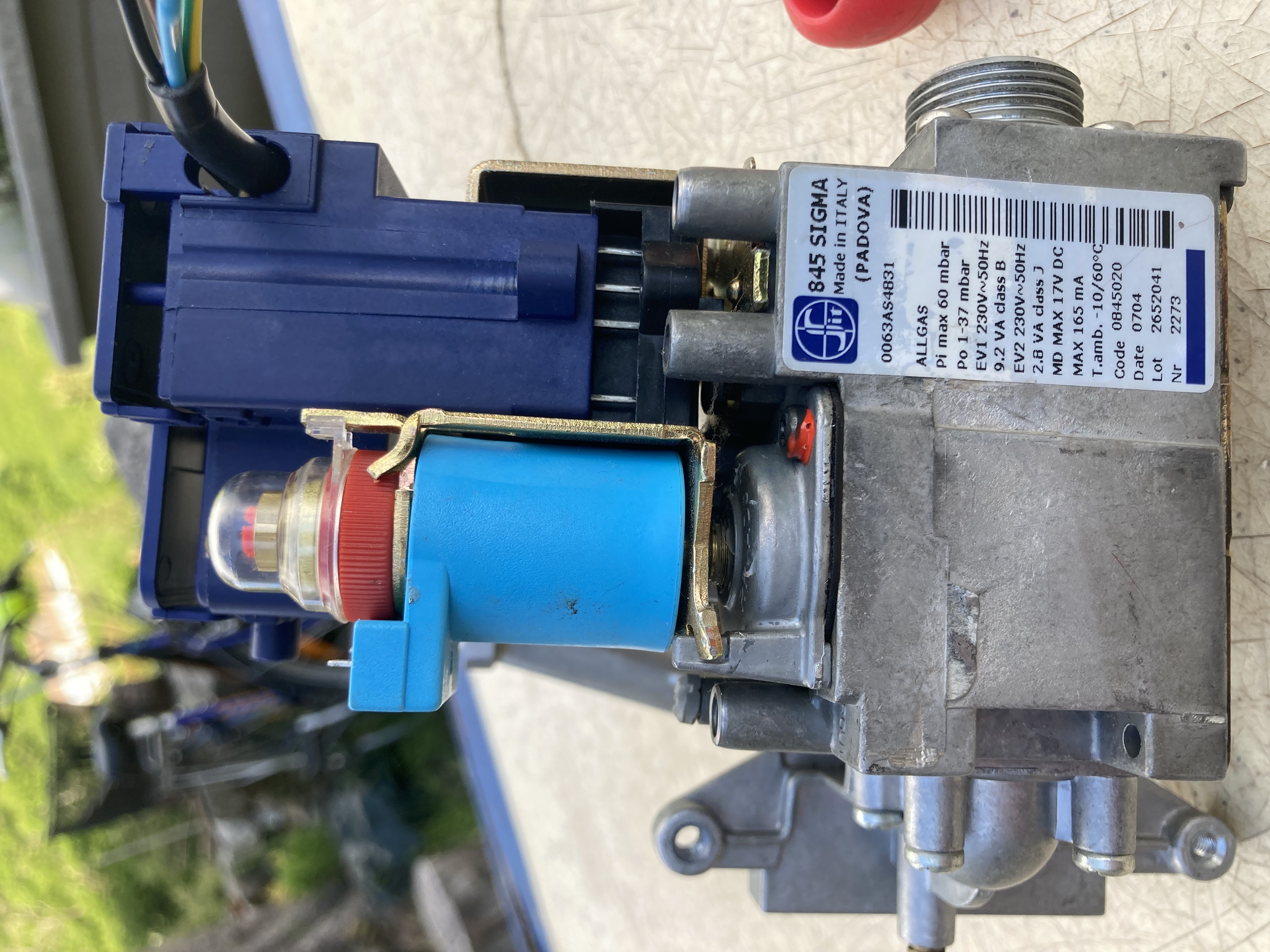

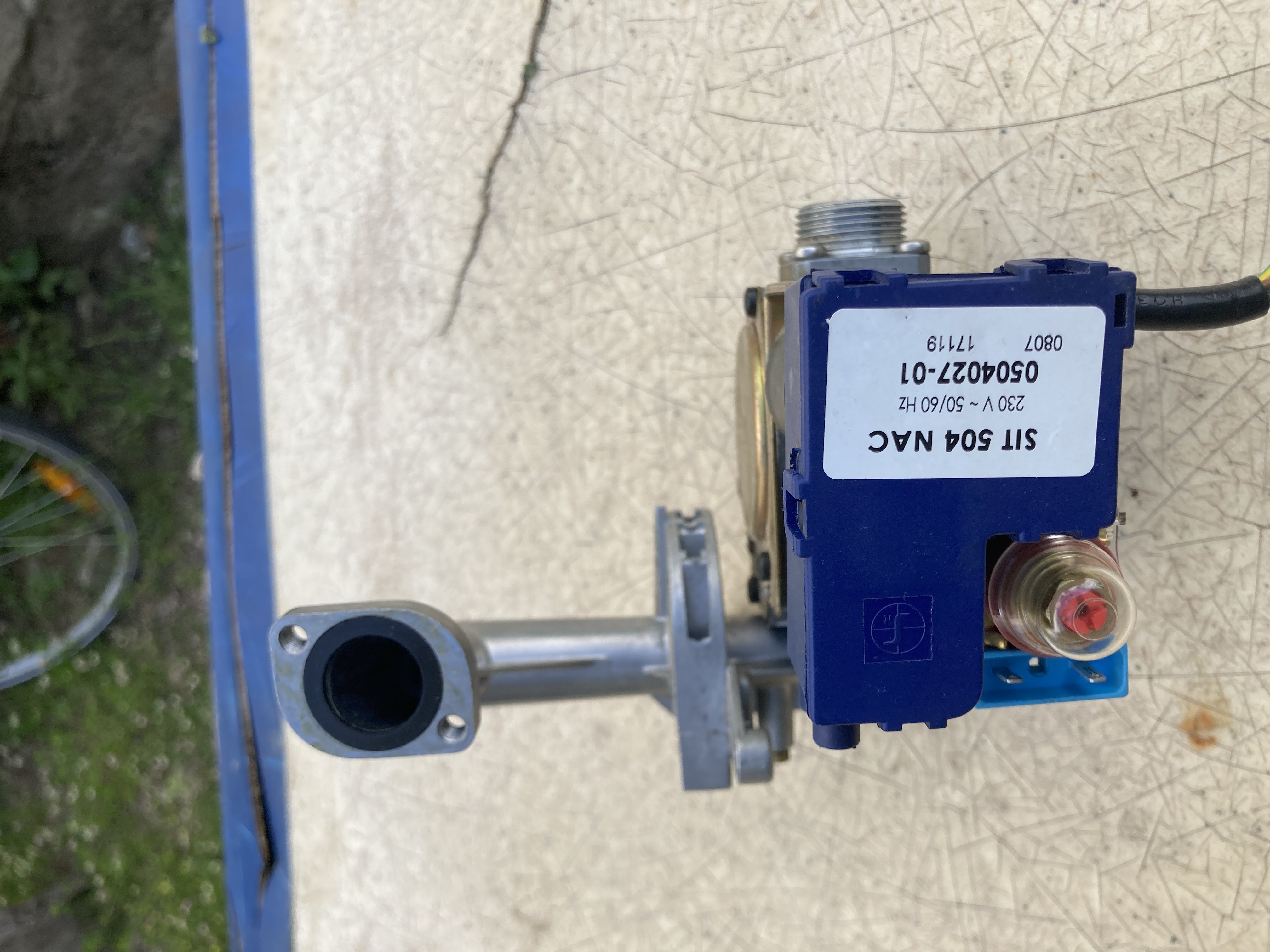

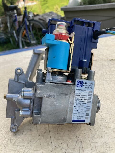

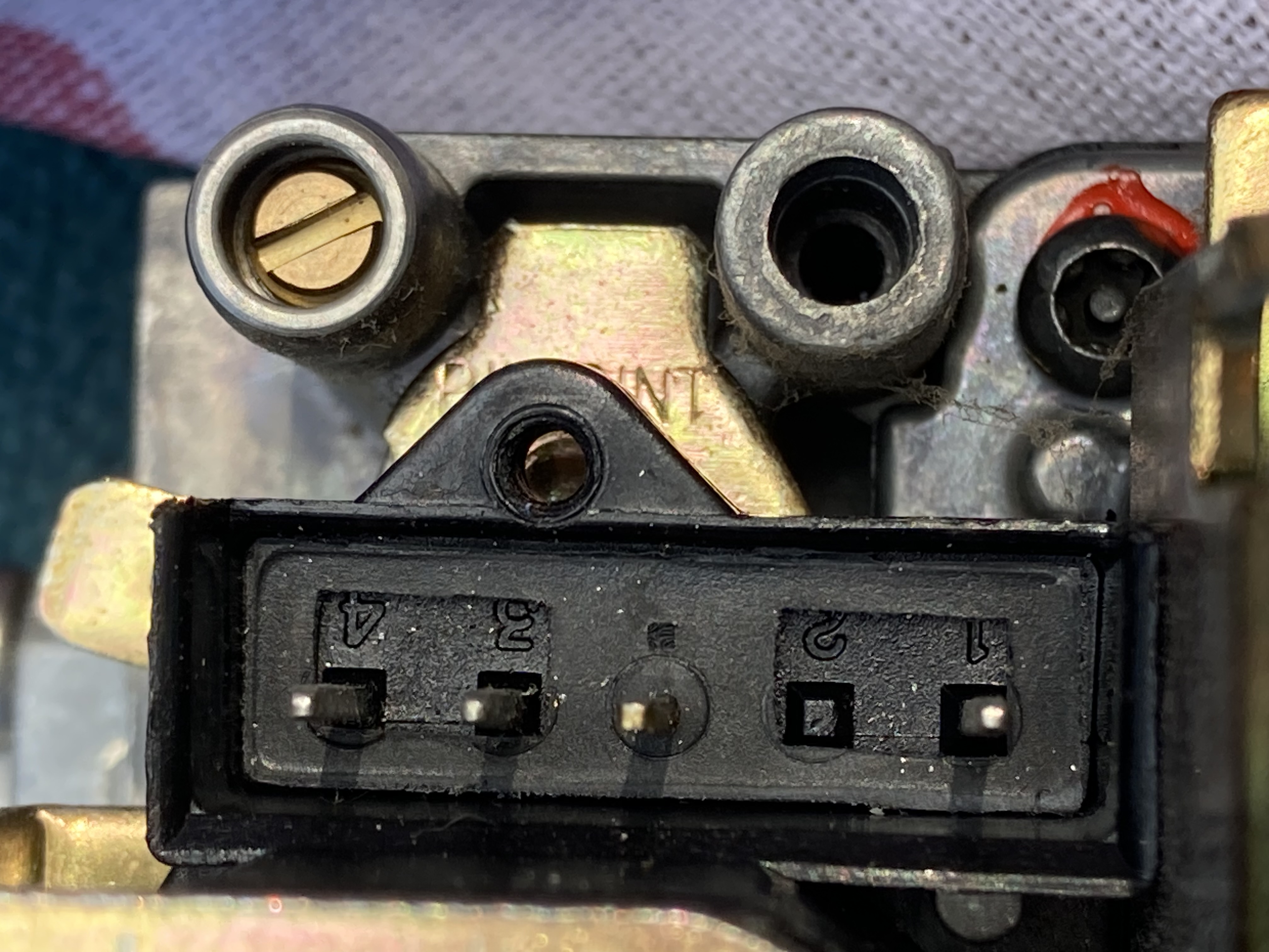

    Bonjour, il y a deux cartes, une qui reçoit les commandes des boutons en façade et une grande. J'ai changé les deux mais ça n'a pas fonctionné. C'est sur ce site que j'ai appris que le problème pouvait venir des électrovannes, j'ai changé l'ensemble constitué de deux parties, chacune avec un nom différent. Avant de mettre les photo j'ai sonné le détecteur en haut à gauche, résistance 0,1 Ohm
    Les pins entrent dans l’ensemble gaz. Comme je ne sais pas à quoi chacun correspond mais qu’ils sont numérotés de gauche à droite :
    1,
    la position 2 n’est pas occupée
    la position suivante n’a pas de numéro c’est X
    la suivante c’est trois et
    la dernière c’est 4.
    J’ai mesuré toutes les résistences entre pins mesurables , par exemple
    1 - X
    1 - 3
    1 - 4
    etc
    J’ai un UT136B à lecture directe mais quand il passe en K ohm, ça ne me parle pas, j’ai donc fait une deuxième mesure avec un appareil qui ressemble beaucoup à un Métrix, mais c’est un HIOKI, à aiguille, et pour voir l’aiguille bouger j’ai choisi X100
    Je dresse ma liste
    avec les deux Pins testés, je mets la mesure de l’ UT136B, deux slashes et la mesure sur l’appareil à aiguille en X100:
    J’espère que ça vous permettra de savoir quels sont les pins qui vont vous donner la réponse sur la résistance de la bobine.
    1-X = 0.L résistance infinie, // 0
    1-3 = 6.52 K (Ohm), je m’en tiendrai à K, c’est plus simple // 6000 X100
    1-4 = 7.36 K // 7000 X100
    X - 1 =
    X - 3 =
    X - 4 =
    Les trois sont = 0.L // 0
    3 - 1 = 6.52 K //6100 X100
    3 - X = 0.L // 0
    3 - 4 = 0.847 K // 750 X100
    4 - 1 = 07.37 K // 7000 X100
    4 - X = 0.L // 0
    4 - 3 = 0.847 K // 700 X100
    bonsoir c'est la bobine bleu qui m’intéresse sa résistance SVP la tension déja donné plus de 60V dc...

    le reste c'est l'allumeur piezo :

    Bonjour, désolé j'ai des soucis avec mon ordi.
    La résistance mesurée aux fils noir et marron débranchés du circuit imprimé est 0.L, pas de circuit.
    Je met les liens sur la photo de l'arrivée gaz à la chaudière et une autre photo avec une question : c'est dans le corps bleu clair que se trouve le bobinage qui vous intéresse ?

    il n'y a pas de fil marron et noir venant de la bobine du bloc gaz, l’élément qui m’intéresse depuis le début c'est la bobine du bloc gaz (bloc bleu clair).
    j'ai besoin de et j'attends j'attends j'attends :
    - la tension mesurée en DC aux bornes des deux fils câblés lorsqu'il y a un train d'étincelles.
    - la valeur de la résistance de cette bobine débrancher les deux cosses.
    je n'ai besoin de rien d'autres.
    ok pour la ligne GAZ.

    La résistance à la sortie de la borne bleue est de 77,1 ohms, et "- la tension mesurée en DC aux bornes des deux fils câblés lorsqu'il y a un train d'étincelles." Pouvez-vous s'il vous plait préciser où sont les bornes des deux fils câblés, et où vont les fils, d'avance merci.

    comme sur la photo #32 ne rien toucher faire une mesure DC de cette tension machine cablée !

    Si j'ai bien compris, j'ai testé en DC sur la sortie de la bobine en bleu clair sans rien débrancher et il n'y a pas de courant pendant la séquence d'allumage, 0 Volt
    Ronparchita
  23. #53
    Re : panne gaz centora 24 CF
    Citation Envoyé par ronparchita Voir le message
    ok donc la carte électronique est en panne !
    4w de puissance ca semble ok donc 72 ohms = ok
    carte en panne tout simplement ca a été long d'obtenir les informations...
